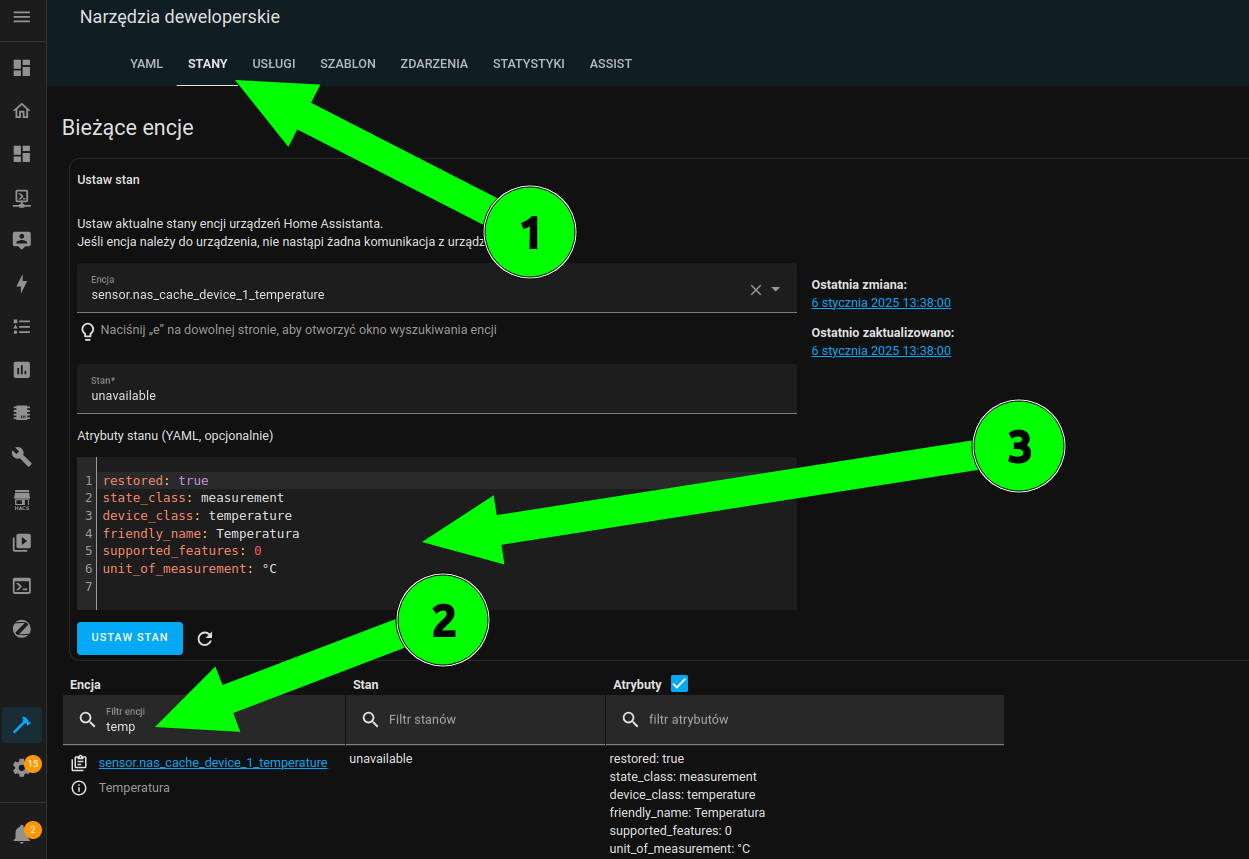

Akcja zależy od typu sensora. Pokaż jego stan poprzez narzędzia deweloperskie:

Chodziło mi o stan sensora docelowego - ten co to jest oczywisty dla ciebie.

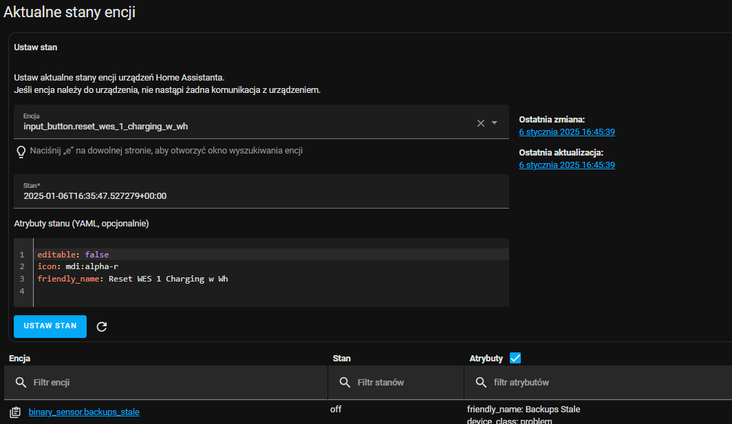

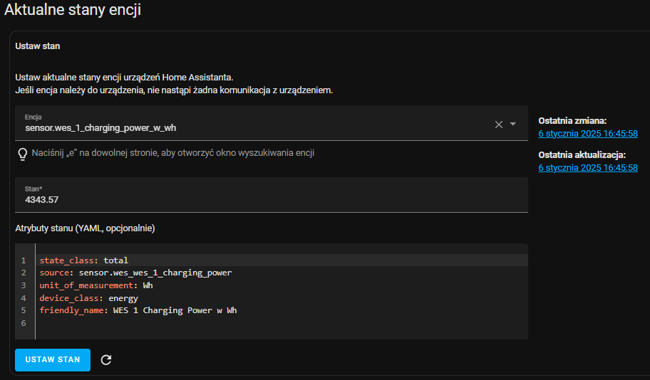

OK, to pozwole sobie na pełne zobrazowanie. Dane z BMS przychodzą o mocy ladowania czy też rozładowania (W). Napisałem encje, która oblicza Energie Ładowania w (Wh). Mam bliźniaczą encje która oblicza Energie Ładowania (kWh). Ta druga encja ma być na stałe , jedynie chciałbym by encja (Wh) była kasowana do sprawdzenia Energii czy to podczas Ładowania czy to Rozładowania. Napomknę o encjach że:
- sensor.wes_wes_1_charging_power to encja, która oblicza Energie Ładowania (Wh)
- input_button.reset_wes_1_charging_w_wh to encja z utworzonego przycisku (według twojej podpowiedzi.

Oto wspomniana encja:
- platform: integration
source: sensor.wes_wes_1_charging_power
name: "WES 1 Charging Power w Wh"
round: 2
Jeszcze zapomniaem
unit_prefix: "k"
Ta linia spowoduje obliczanie w kWh.

Nie ma mozliwości resetowania tej encji , poczytaj How I solved a reset of an integral - Configuration - Home Assistant Community.
