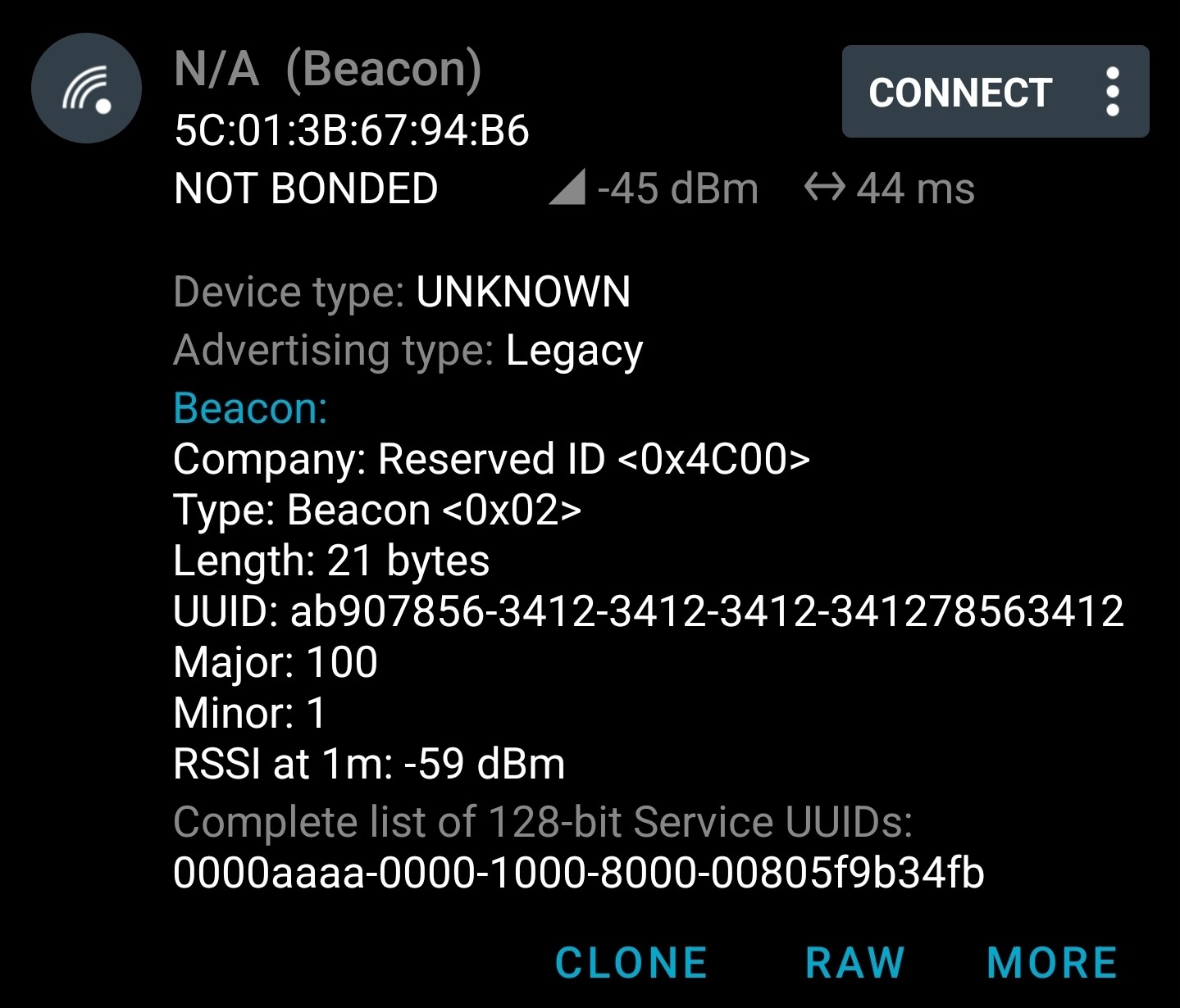

Cześć chciałem zrobić sobie fizyczny przycisk w samochodzie który otwiera mi bramę wjazdową , w tej chwili realizuje to przez home assistanta w telefonie i odpowiedni widget. Pomyślałem że fajnie było by wziąć walający się moduł esp32 i zrobić z niego przycisk na BT i tak powstał beacon ktory po naciśnieciu przycisku wybudza się i wysysła “beacon” do telefonu i o ile aplikacja nRF w telefonie widzi ten beacon to już HA Companion nie wykrywa nic , dodam że monitor baconów mam odpalony.
