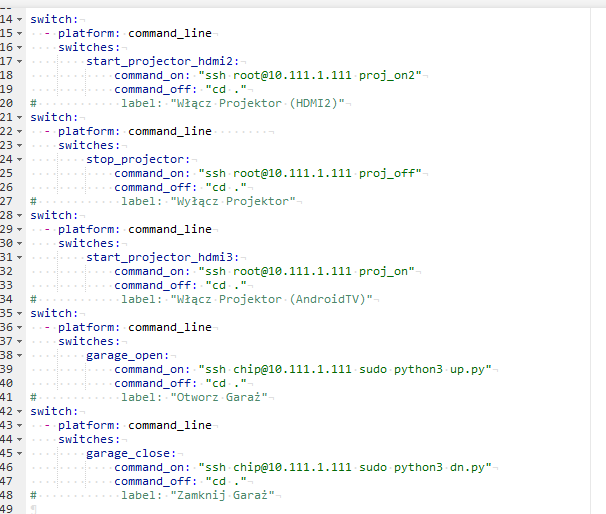

Próbowałem w configuration.yaml dodać taki kod:
ale nie za bardzo widzę jak to podpiąć do guzika.

Próbowałem stworzyć pomocnika, ale nie bardzo mam jak podpiąć switch bo nie mam go na liście. Stworzyłem w configuration.yaml takie wpisy zamiast poprzednich:
Tylko teraz nie wiem - czy
switch:
  - platform: command_line
    switches:
powinna być raz, czy dla każdego switcha osobno?
drugie pytanie - jestem w automatyzacji i jak tu przypisać skrypt do przełącznika ?
Platforma (dowolna) stanowiąca “główną sekcję” w YAML powinna być tylko raz, więc gdyby ten kod był poprawny, to mógłbyś mieć
switch:
tylko raz
ALE
problem jest następujący - korzystasz także z jakiegoś przestarzałego tutoriala, obecnie platforma commad_line wygląda jak postawiona na głowie, względem archaicznej konfiguracji, którą próbujesz uruchomić - dużo przez ostatnie lata się zmieniło, więc jeśli zaglądasz do tutoriala, czy starego wątku to patrz też do dokumentacji
