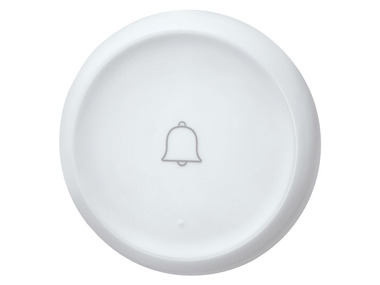

Jak w temacie, potrzebuję zrobić przycisk dzwonka przy furtce w ogrodzeniu.
Jakie polecacie? Jakie się sprawdzają?

Widziałem tylko jeden dedykowany przycisk dzwonka na Zigbee:
Ostatecznie zrezygnowałem z takiego rozwiazania bo “naturalne” dla osoby naciskającej przycisk dzwonka jest także sygnał dzwonienia.

PS - niecierpliwy jestem i dlatego już kupiłem sonofa (przycisk) - zobaczę czy dogada się z HA
Z HA żaden się nie dogaduje bezpośrednio, on się musi dogadać z użytą integracją…
Dzieki, no i jest
Sonoff Wireless Switch (SNZB-01) Zigbee compatibility
Przycisk wykrywa aż trzy akcje single
, double
, long
więc aby mieć pewność, że wykryjesz każde nacisnięcie dzwonka przy furtce, musisz uwzględnić wszystkie te kombinacje naciśnieć, pamietaj o tym.
