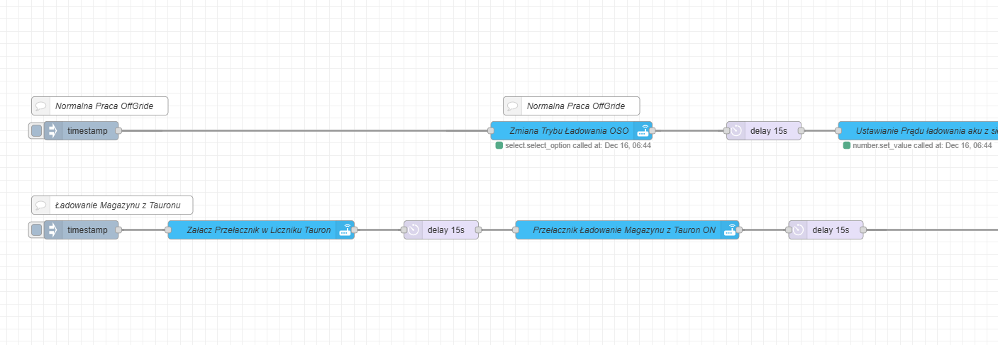

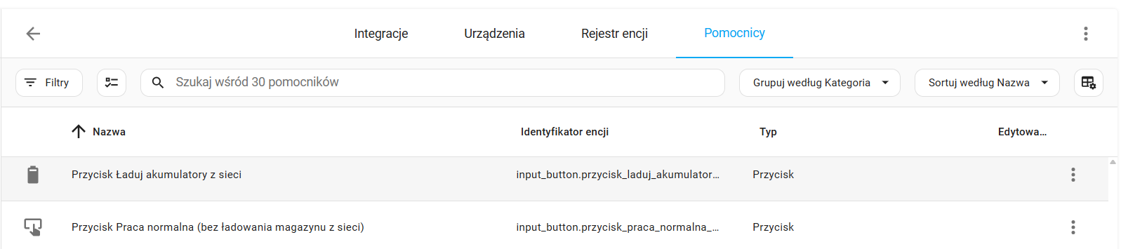

Falownik działa jako offgride i w razie rozładowania magazynu przełącza się na bypass. Kilka razy w roku przełączam go za pomocą integracji HA w Node red w funkcję ładowania akumulatorów z sieci Tauronu zwykle jak są śnieżyce ,wichura itp w razie czego abym miał zasilanie domu gdyby brakło prądu na wsi. Jedyne z czym sobie nie mogę jeszcze poradzić, bo brak mi wiedzy i pomysłu to przełączanie się miedzy dwoma tymi trybami. Zamiast zrobić to np. przyciskiem wirtualnym w HA musze wchodzić do node red i klikać prostokącik w nodzie inject aby przełączyć w stan ładowania i potem inject aby po naładowaniu przełączyć w tryb offgride. Stworzyłem w ha dwa przyciski

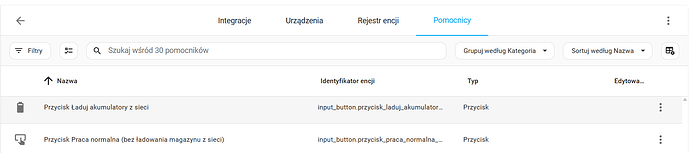

  1. Ładuj akumulatory
  2. Praca normalna offgride.

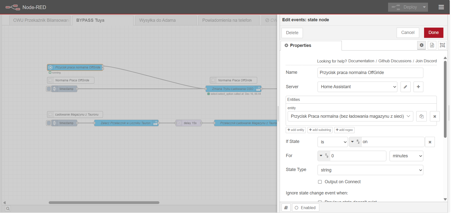

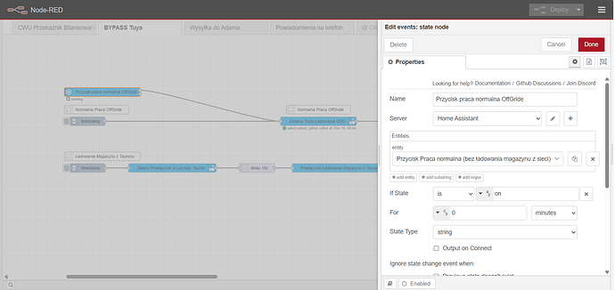

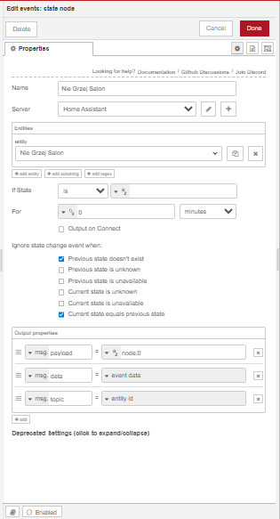

    Próbowałem pokombinować z nodem state node (na ostatnim załączonym zdjęciu), ale jakoś klikając na wirtualny przycisk praca normalna offgride nie uruchamia mi przepływu. Gdzie zrobiłem błąd?

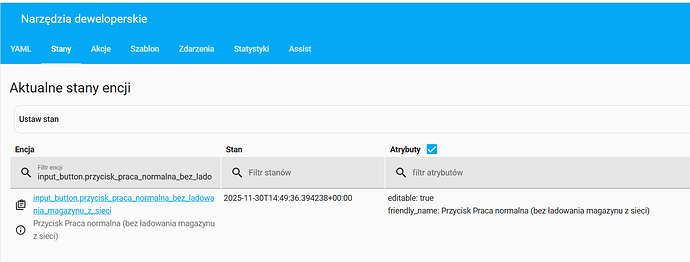

P.S. z tego co widzę przyciskając przycisk wirtualny praca normalna offgide nie zmienia on stranu na “on” tylko za każdym razem wysyła nową date “2025-12-17T09:40:48.719565+00:00” zamiast zmieniać stan na on

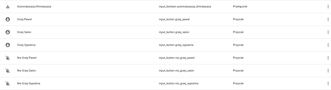

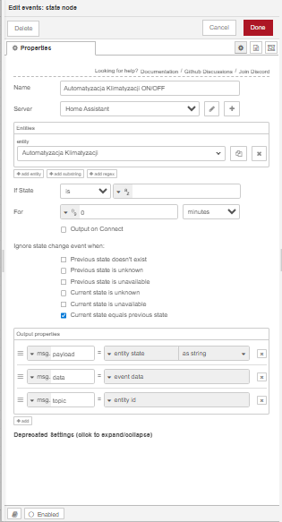

Musisz robić błąd w node-red bo przyciski masz prawidłowo stworzone dla przykładu wrzucam moje które działają dodatkowo wrzucam switch
I Json przycisków możesz je dostosować do swoich potrzeb i przetestować

Stworzyłeś wirtualny przycisk zamiast wirtualnego przełącznika.
