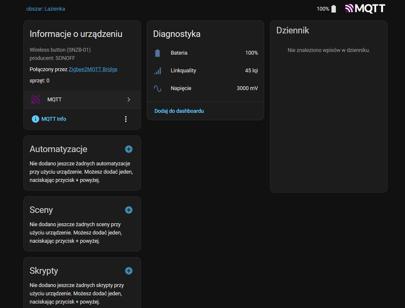

Witam,mam przyciski sonoff (np SNZB-01) oraz inne chiński, pojedyncze i poczwórne (np TS004F) i (nie wiem kiedy to się stało ponieważ od dłuższego czasu z nich nie korzystałem) ale przestały działać jak sprawdziłem w urządzeniach zigbee to brakuje opcji “stan” (tudzież “action”) mam tylko diagnostykę i konfigurację
natomiast w konfiguracji (w zakładce zigbee2mqtt) tego przycisku mam
“battery”: 100,
“linkquality”: 45,
“voltage”: 3000,
“action”: “double”
i tutaj widzę że “action” działa … co może być nie tak?

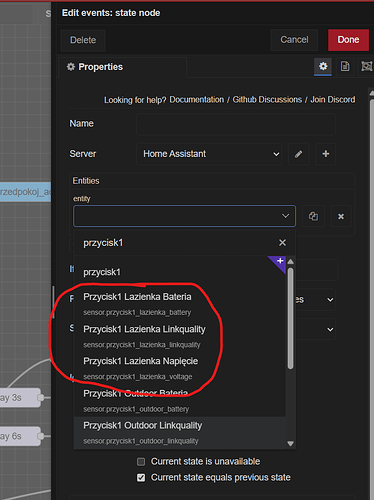

Automatyzacje mam zrobione w nodered, teraz nie mam tam dostepnej “opcji” action tylko opcje diagnostyczne i dlatego nic mi nie działa
