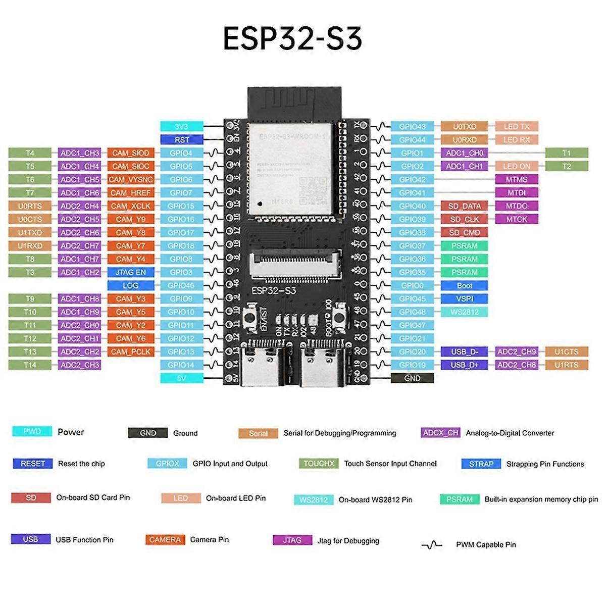

Oprócz tego jakaś dokumentacja tej płytki by się przydała, najlepiej z pinoutem, od biedy schematem (tylko komu się będzie chciało taką ilość pinów sprawdzić? więc pinout zdecydowanie lepszy), bo jak mówisz masz S3, a nie zwykłe stare ESP32, więc to jest totalnie inny sprzęt.
Zaraz, zaraz, to w ogóle się skompilowało? i udało się wgrać do S3?, przecież ta konfiguracja to jest chyba radośnie wzięta z modelu esp-cam sprzed 15 lat

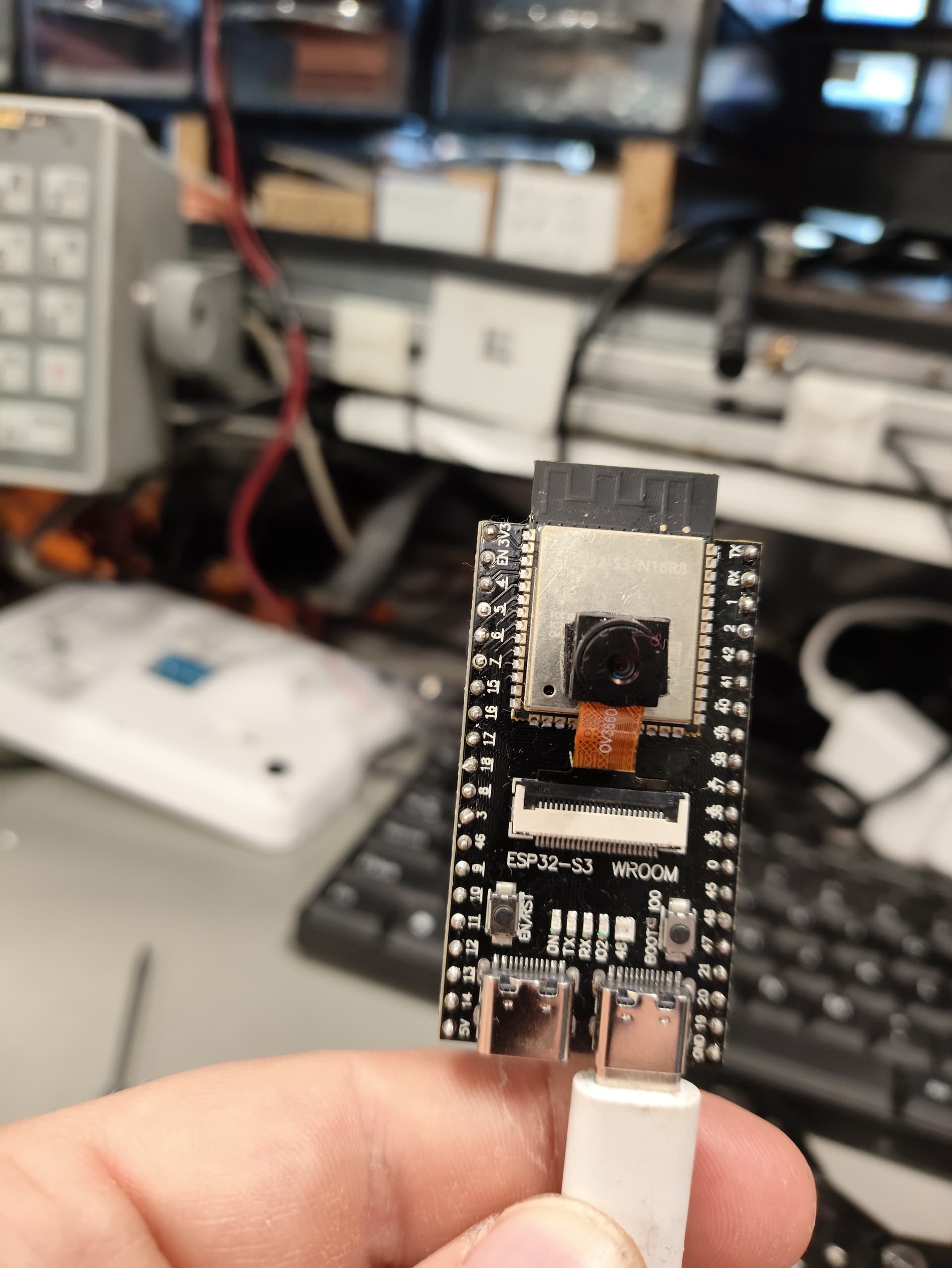

taką masz tą płytkę (lub innego identycznego chinola bez napisu freenove)?
to jakbyś czytał dokumentację to dla niej przykładowy konfig samej kamery jest taki

płytka jest taka
ESP ESP32-S3 CAM WROOM WiFi Bluetooth z wbudowanym ESP32-S3 N16R8, podwójne TYPE-C, kamera OV3660

Dobra - zadam kluczowe pytanie - widzisz jakąś kluczową różnicę między tym co wrzuciłem oczko wyżej, a tym co dałeś na obrazku?

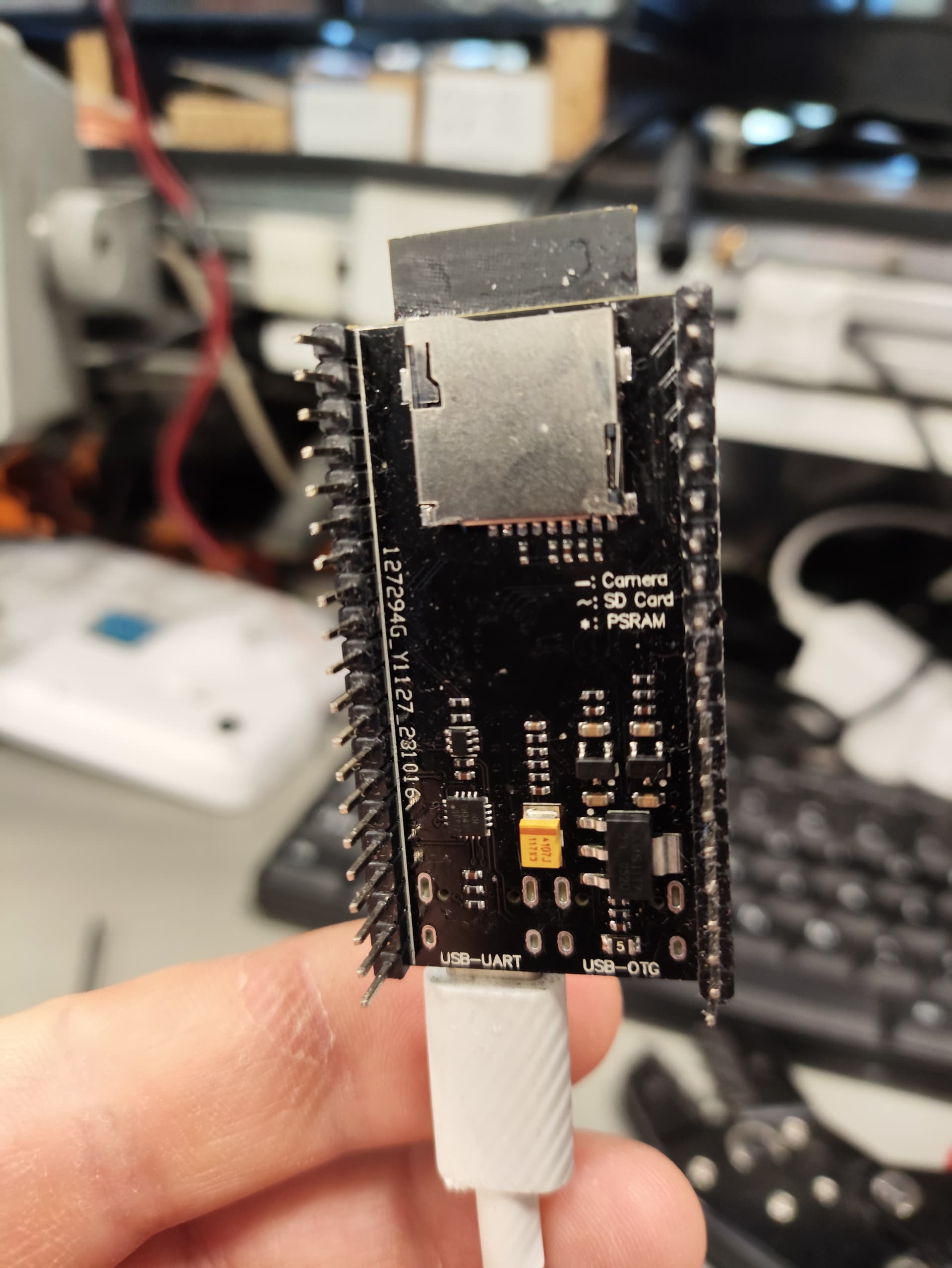

(podpowiem na wypadek gdybyś sam chciał się dowiedzieć coś o sprzęcie - ważne informacje są też zwykle od spodu płytki, i tak jest właśnie w przypadku tej właśnie - tam się dowiesz co znaczą te podkreślenia, falki czy gwiazdki przy numerach GPIO na soldermasce)
Jeszcze jedno - obrazek który wrzuciłeś jest bezczelną przeróbką jakiegoś innego (być może nawet tego od freenove) z absurdalnymi kolorami opisów, więc kolorami się nie sugeruj.
Widzę że kupiłem podróbkę.
Tak jest to jakiś klon (jeśli tylko tak syfiasta dokumentacja jest dostępna to przyjmijmy, że nie kupiłeś wypustu od jego projektanta), ale to nie ma znaczenia (nawet nie będę dociekał kto zaprojektował, a kto zakosił projekt), ważne że jest dokumentacja.
No i jeśli porównasz numery GPIO (te z podkreśleniami na soldermasce, bo one idą do kamery) ze swoją konfiguracją w YAMLu to zrozumiesz, że to nie może działać, bo w obecnej konfiguracji masz pinologię zupełnie od czapy.
Natomiast aktualnych logów jestem bardzo ciekaw (więc nie zmieniaj YAMLa przed ich wrzuceniem do wątku), być może coś z nich jeszcze wynika…
