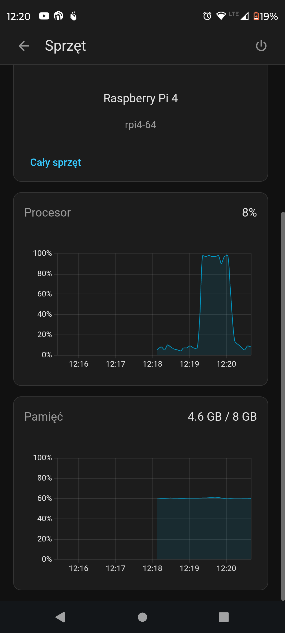

Witam posiadam Rasberry pi 4 8g ram i mu tak dokłada i dokładam i widzę że mam problem już z Wi-Fi ale chyba i sam rasberry ma już ciężko serwer już ma 4 lata czy to pora na zmianę coś mocniejszego ogólnie ruter bedę zmieniał czy tak samo zmienić serwer ??? Często łapie 100% i się zawiesza problem z odczytem danych itp.
Daj więcej informacji, bo to co pokazujesz wcale nie musi oznaczać, że musisz zmienić cały sprzęt.
Co robiłeś (tzn. robił HA lub jakiś Dodatek) gdy miałeś 100% obciążenia procesora?
(sam fakt użycia 100% procesora nie jest jeszcze niczym anormalnym - jest to niepokojące dopiero gdy nie ma uzasadnionej przyczyny).
