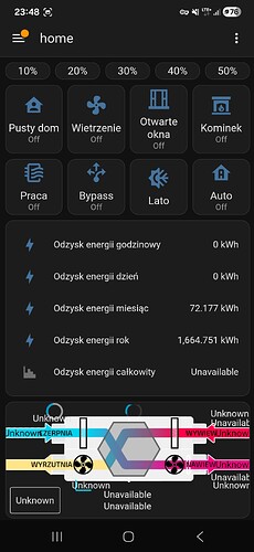

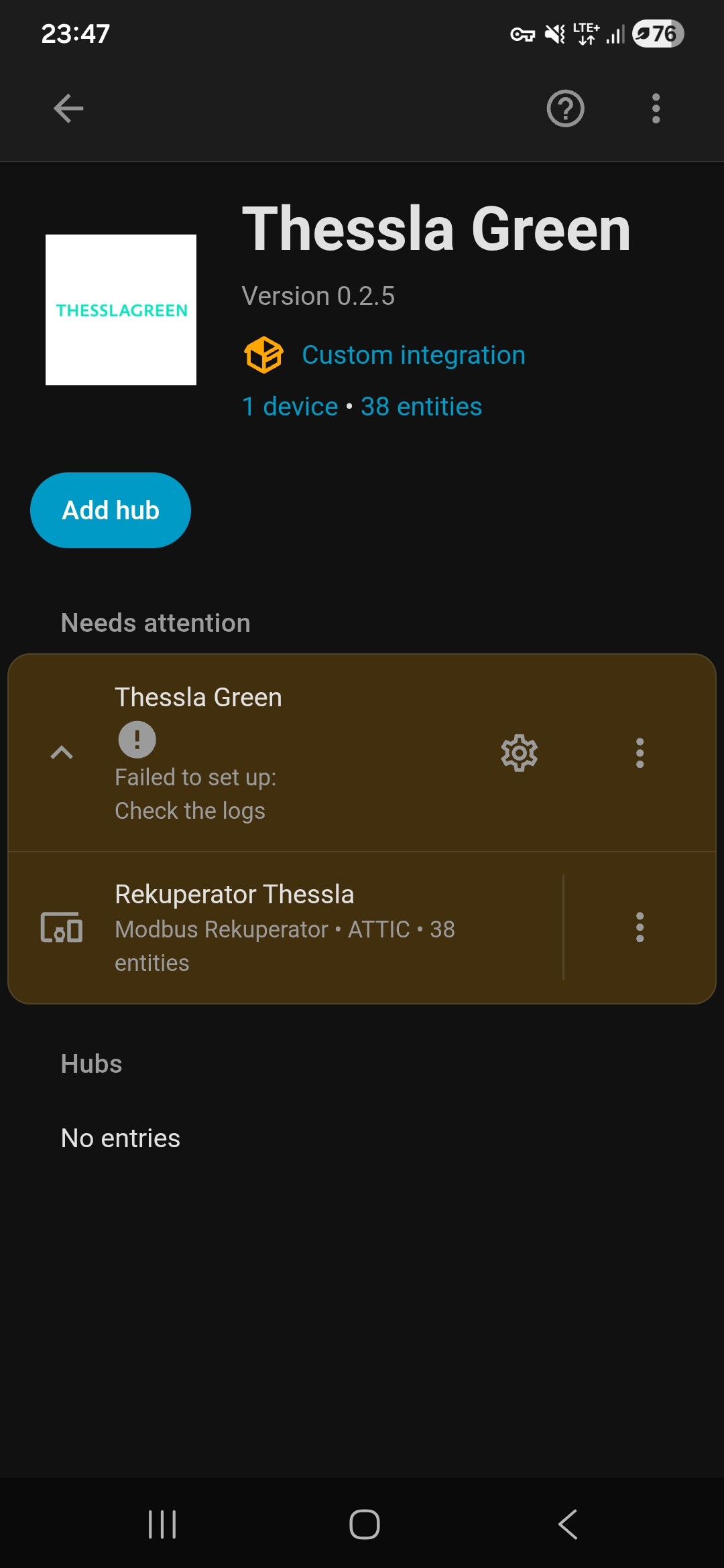

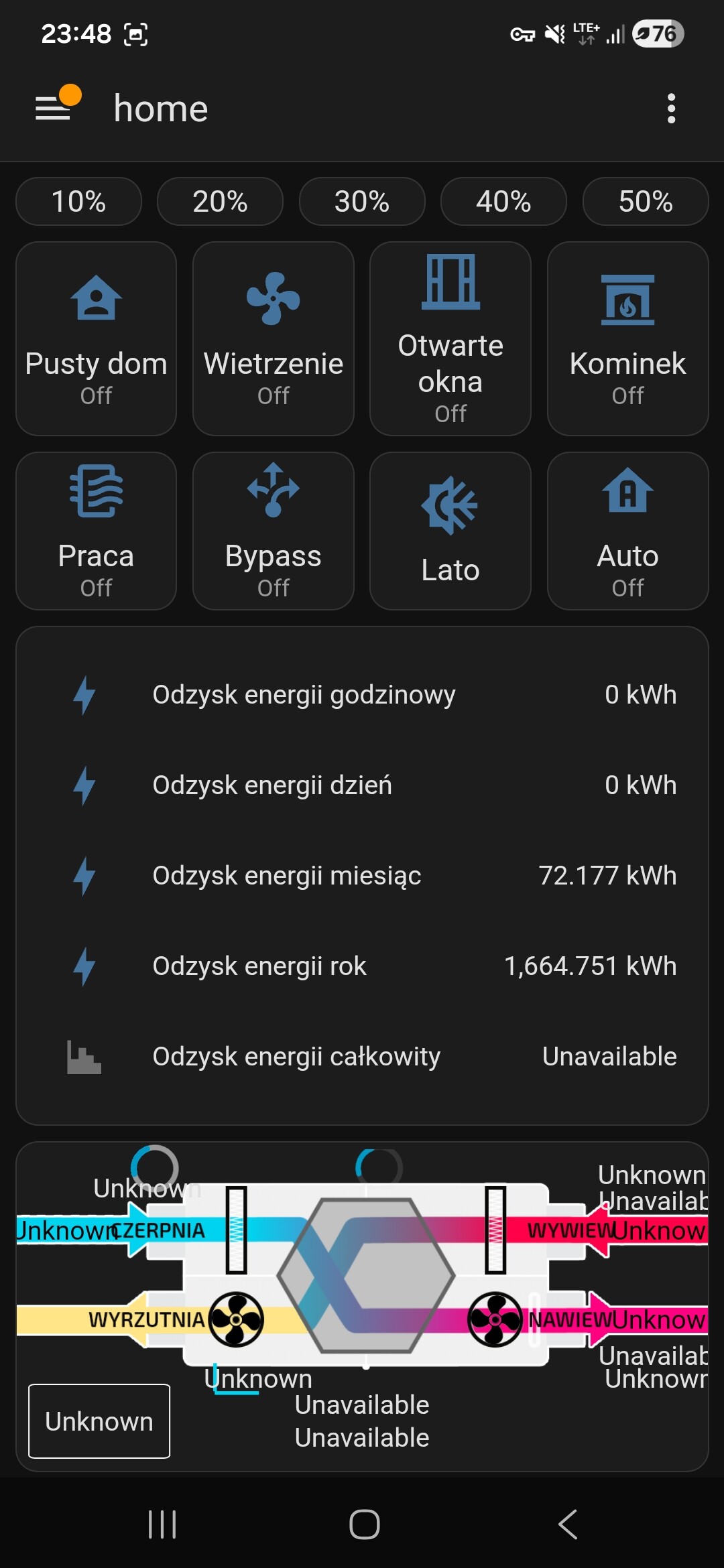

Dziala wam integracja thessli? Mi po updejcie supervisora HA, klęknęło na amen
Jestem autorem filmiku z góry, i osobiście kilka razy myślałem nad zmianą kodu w yaml na integracje. Jednakże wizja problemów po aktualizacjach mnie odstraszyła.
Już kiedyś się zdarzyło że podczas aktualizacji HA zmienili jakieś dane do obsługi modbusa, i o ile samemu w kodzie zmienisz coś bez problemu, o tyle w integracji już musisz czekać na aktualizacje wtyczki o ile autor to wykona :slight_smile:
ok, u mnie siadło to po updejcie HA supervisora w wersji 2026.03.03… komunikacja w elfinach jest, ale juz nie gada z HA…sprobuje jeszcze restartu rekuperatora

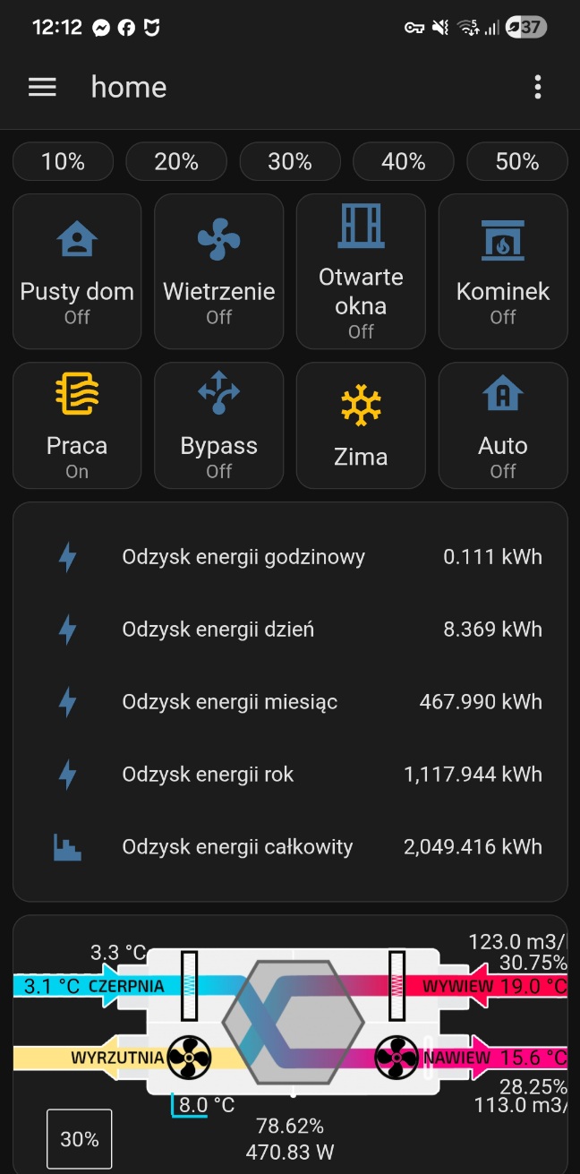

Ok, znalazłem w końcu chwilę i mogę się podzielić delikatnie odświeżonym interfejsem dla tej integracji, który sobie stworzyłem :slight_smile: Oczywiście sam skrypt itd. wziąłem tutaj z forum i delikatnie go zmodyfikowałem pod swoje potrzeby oraz stworzyłem nowe grafiki :slight_smile:
Może ktoś będzie zainteresowany by użyć troszeczkę nowocześniejszego interfejsu.
Mam nadzieję, że w paczkę wrzuciłem wszystko co potrzebne. Jeśli nie, to dajcie znać - jestem świeżym amatorem jeśli idzie o HA.
Zrzuty jak to wygląda na desktopie i telefonie:

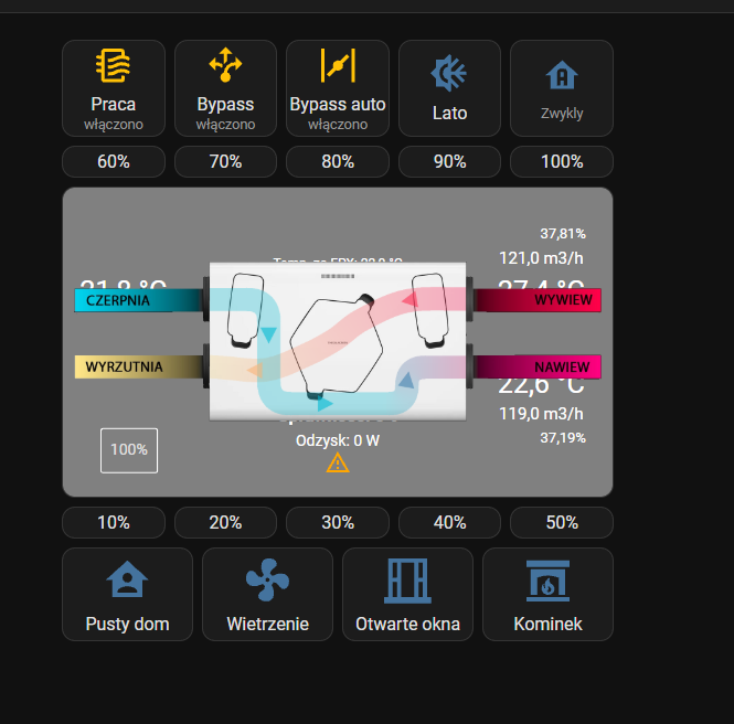

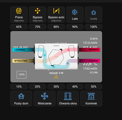

Wiesz może czemu rozjeżdza mi się interfejs w wersji komputerowej? Na telefonie jest ok
