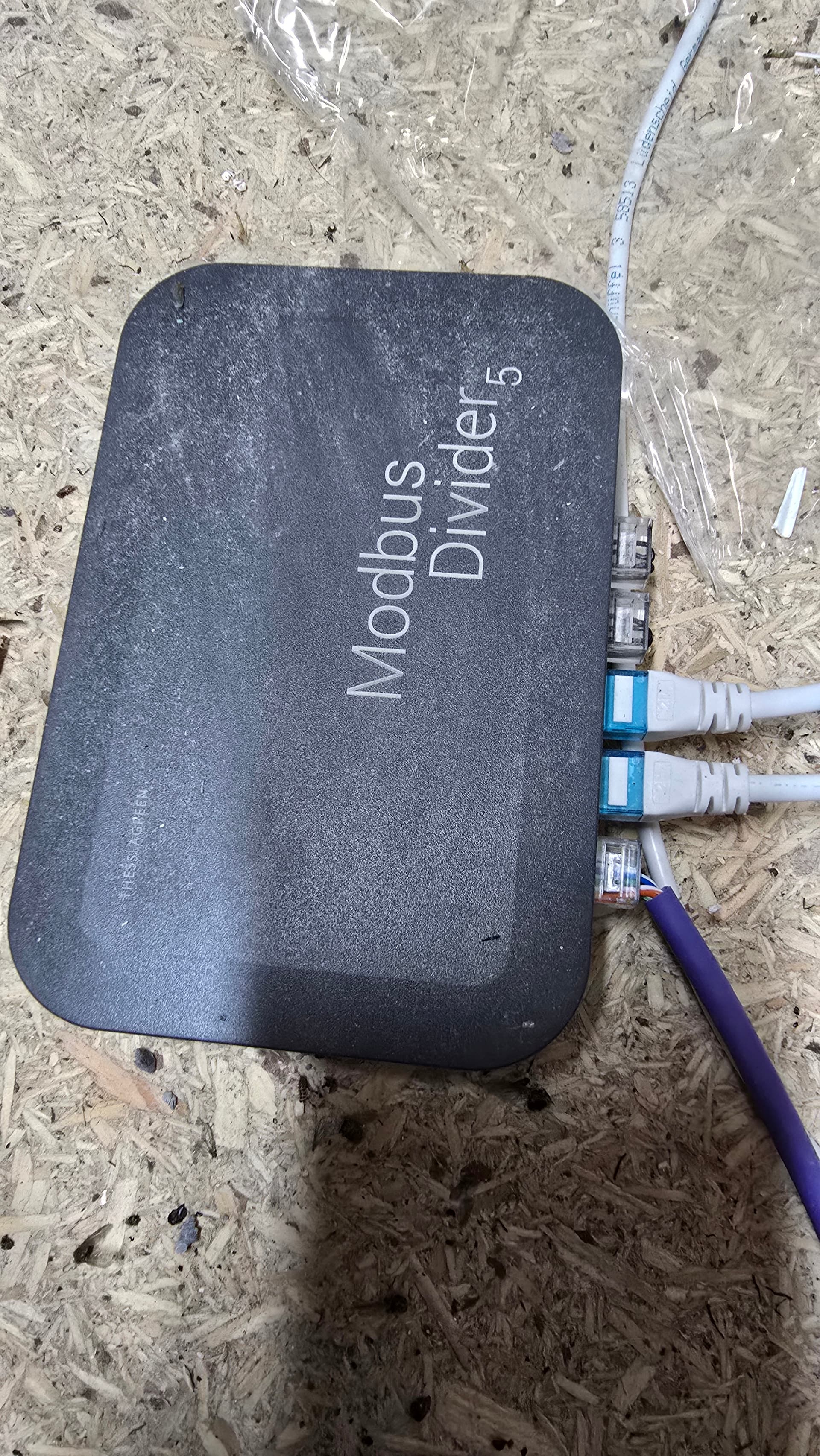

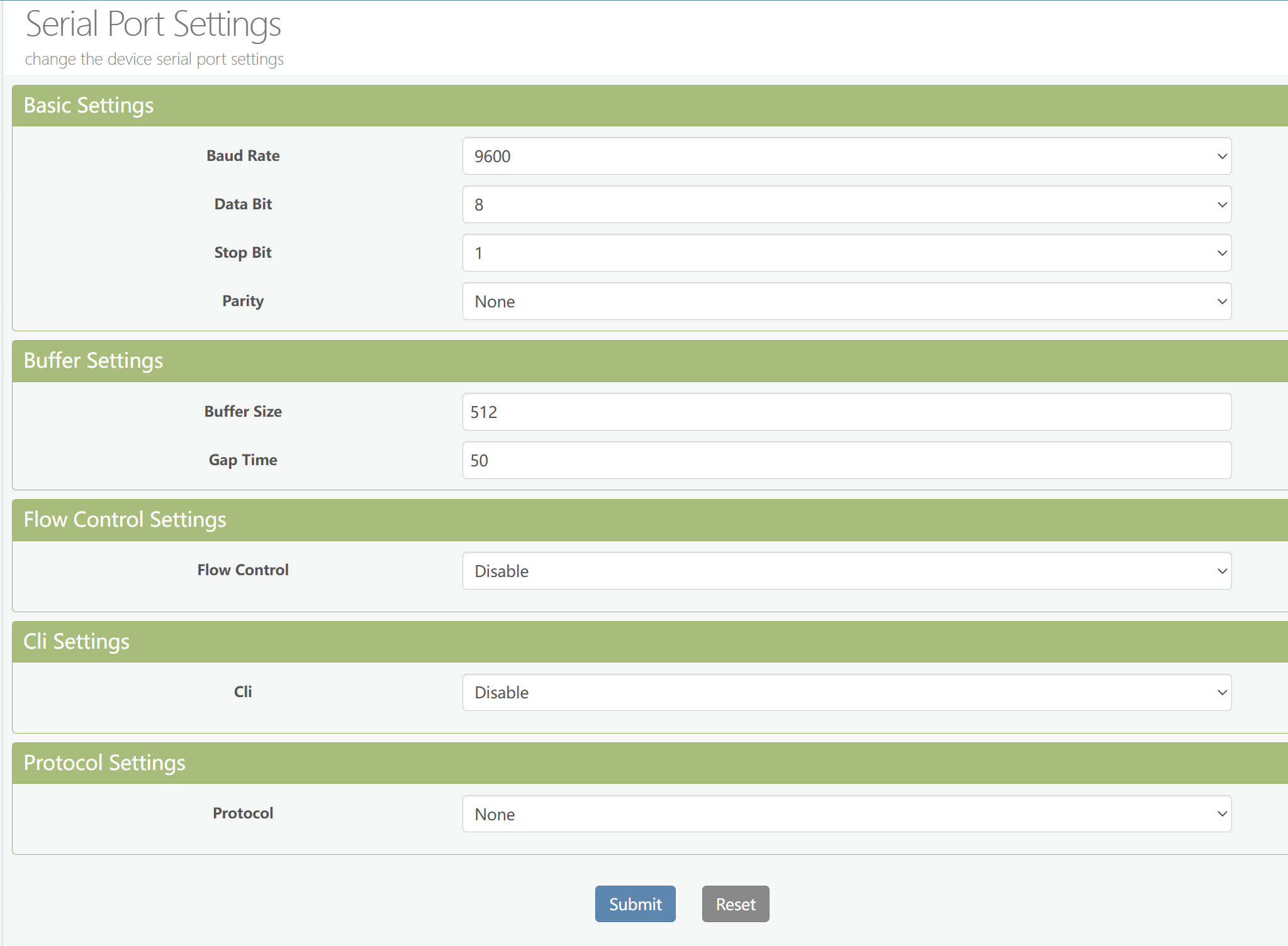

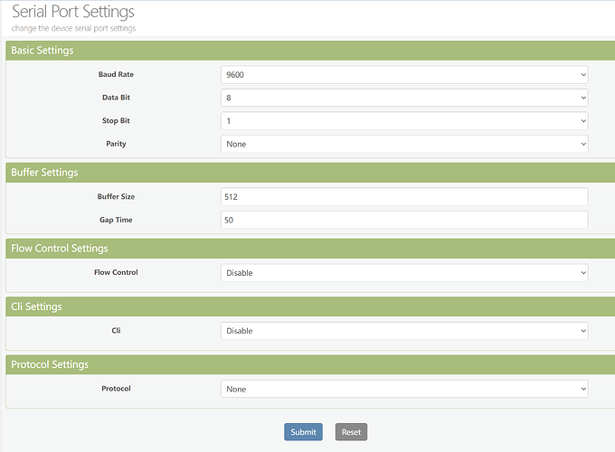

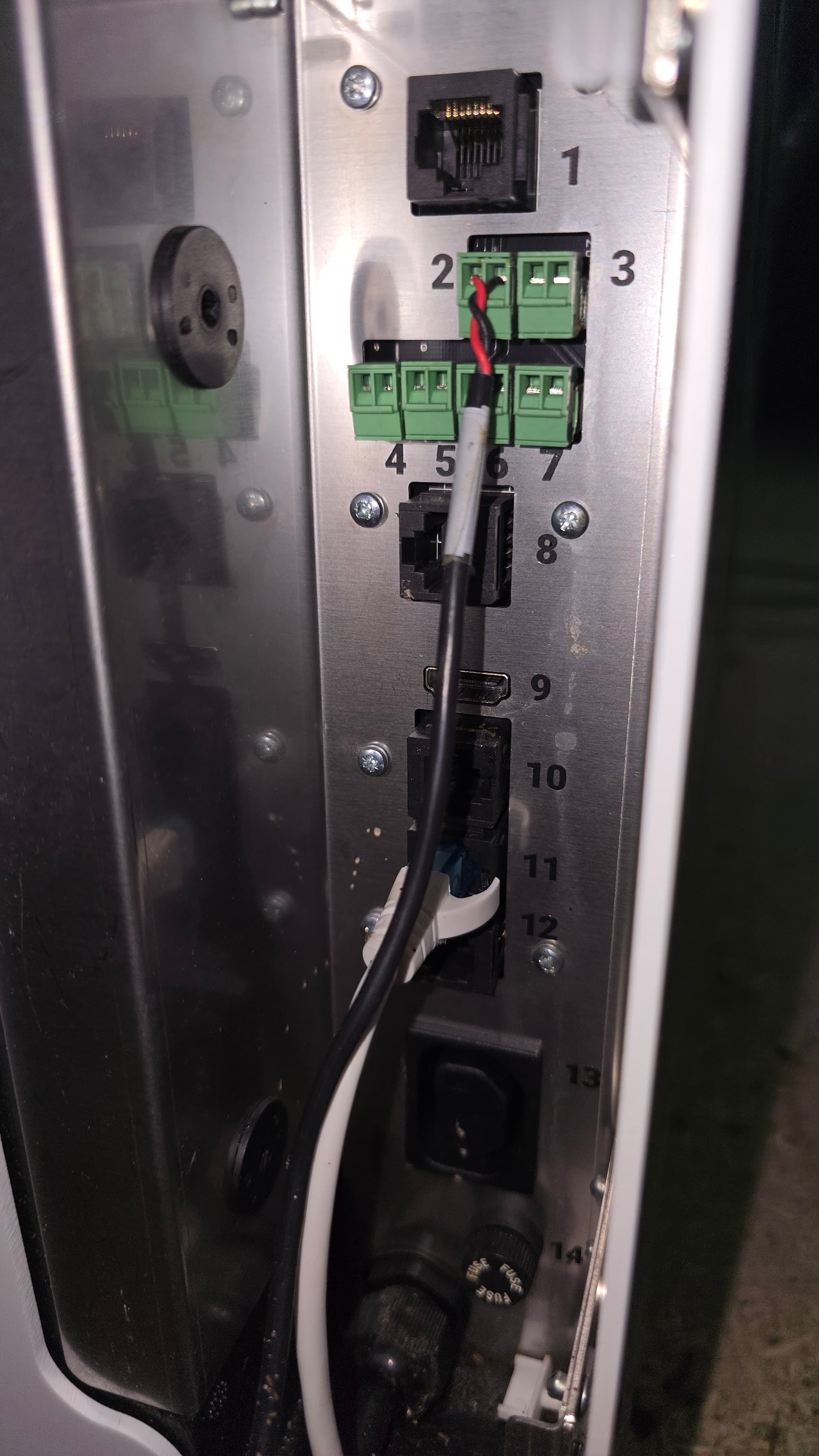

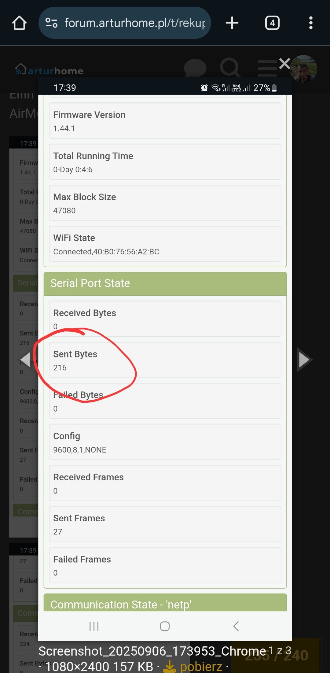

Jak sobie z tym poradziles? Ja tez mam podobnie, posiadam air++ , w port 10 jak mam wpiety rj45 to jest brak komunikacji, posiadam jeszcze modbus divider (mam tez oprocz reku, Particle 500)
Ktoś pomoże?
Ja mam MODBUS EW11 wpięty do 10 portu, taki z WIFI, dobra konfiguracja i poszło,

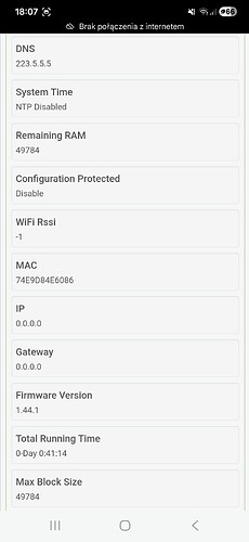

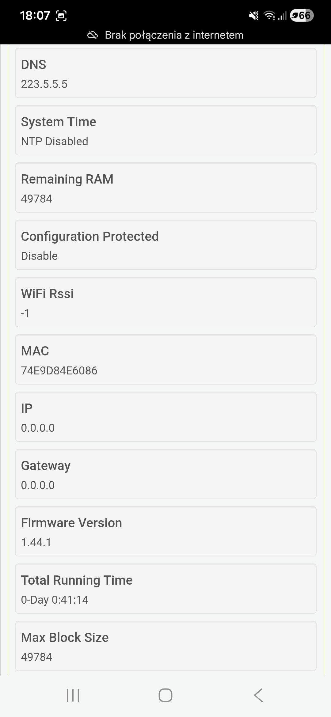

Dzięki, pomogło ponowne poorawne skonfiguorowanie elfina i wybranie poprawnego DNSa i portu 502

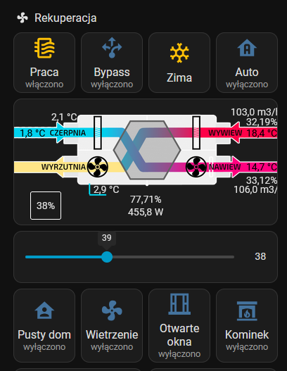

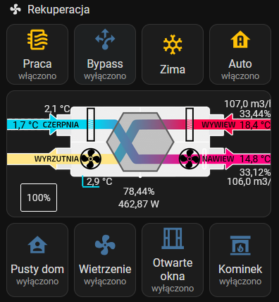

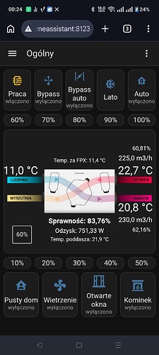

Dając coś od siebie pokażę swoją lekką modyfikację.

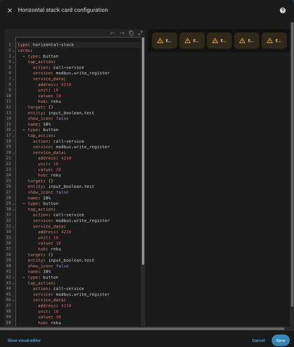

Jako że przyciski trochę zabierały miejsca, a dodatkowo można było tylko ustawiać co 10 postanowiłem tochę zmodyfikować kartę. Na początku próbowałem z przyciskami “-” i “+” zmieniającymi wartość o 1%, ale to kiepski pomysł bo całość miała sporego laga.
Finalnie skończyłem na pasku do ustawiania manualnej prędkości.
Pasek wyświetla nad gałką do zmiany prędkości aktualnie ustawianą wartość:
Dodatkowo po wejściu w Auto pasek znika żeby nie zajmował miejsca:
Jeśli ktoś jest zainteresowany moją modyfikacją to dajcie znać - chętnie spłacę część długu za gotowce jakie stąd zapożyczyłem :wink:
Pozdrawiam,
Leszek

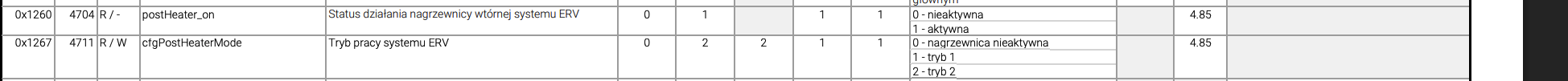

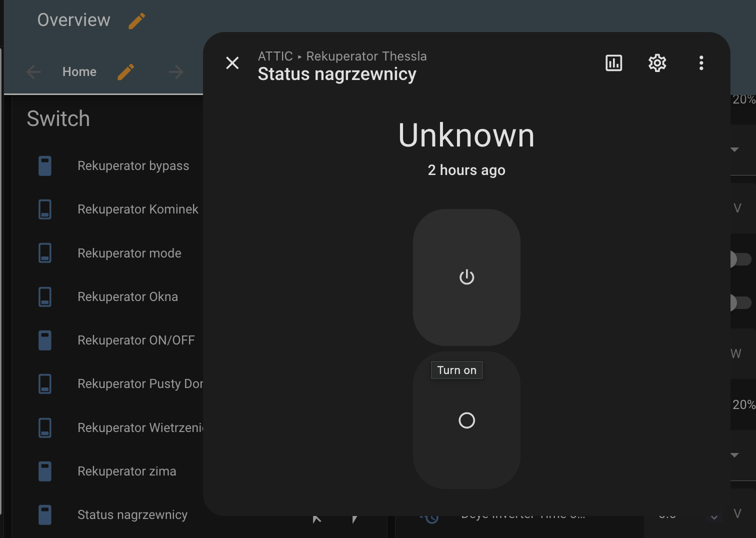

PS udalo Ci sie moze dostac do sterowania nagrzewnicami? ERV tryb 1 i 2
W sumie sprobuje dodac:
Nie próbowałem dobrać się do ERV. To jest ta nagrzewnica do powietrza nawiewanego? Mam wyłączoną.
FPX jest przed wymiennikiem na czerpni. Dobrze kojarzę?
Zmieniając temat dorobiłem sobie automatyzację, która steruje (w manualu) intensywnością wentylacji w oparciu o poziom CO2.
Miernik CO2 kupiłem Sonoff SAWF-08P - koszt poniżej 200 zł, a wygląda że działa całkiem nieźle.
Na screenie akurat rekuperacja wyłączona, ale bardziej chodzi tu o poniższe wskazania.
oo super z tym co2, ja tez cos bym pomyslal,bo mi wykonawca spierniczyl projekt i w sypialni 35m2..mam tylko jeden anemostat nawiewny i reku musze na noc dawac na 50% mocy, zeby nie bylo duchoty, a CO2 mam wtedy max 850-900ppm wiec znosnie…przy 30% tj. 120m3/h, to tam roslo lekko ponad 1100ppm
tak, nagrzewnica nawiewawanego powietrza za wymiennikiem (2 tryby erv 1 i 2), fpx przed, ale sporo chyba dlubania w kodzie w pythonie, a nie jestem az tak biegly….w kilku funkcjach/klasach zmienilem, ale statusu nie moge wyciagnac:

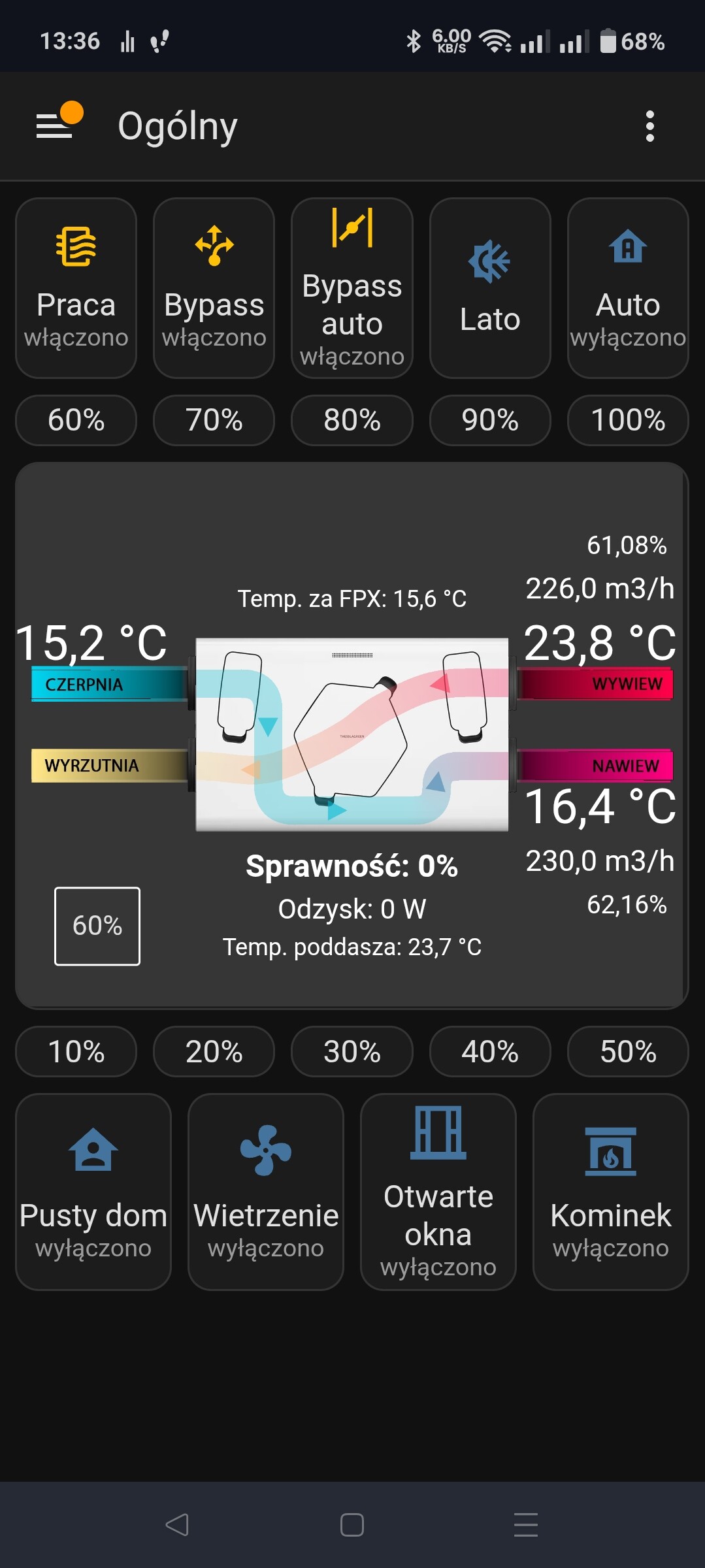

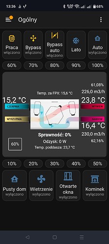

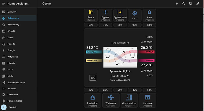

Ok, znalazłem w końcu chwilę i mogę się podzielić delikatnie odświeżonym interfejsem dla tej integracji, który sobie stworzyłem :slight_smile: Oczywiście sam skrypt itd. wziąłem tutaj z forum i delikatnie go zmodyfikowałem pod swoje potrzeby oraz stworzyłem nowe grafiki :slight_smile:
Może ktoś będzie zainteresowany by użyć troszeczkę nowocześniejszego interfejsu.
Mam nadzieję, że w paczkę wrzuciłem wszystko co potrzebne. Jeśli nie, to dajcie znać - jestem świeżym amatorem jeśli idzie o HA.
Zrzuty jak to wygląda na desktopie i telefonie:
