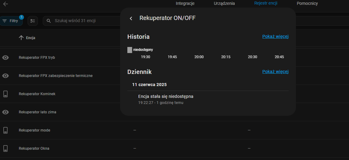

Niestety nic nie działa. Tryb się uruchamia niby,a za chwilę wyłącza. Odczytów brak, a na moim panelu nie mam w nastwach opcji OKAP nawet,

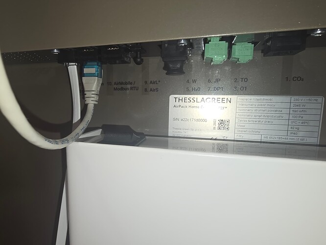

Witam wszystkich,
Nie chciałem otwierać nowego tematu bo widzę tutaj sami specjaliści to pomyślałem zapytam.
Wszystko robione z filmiku (użytkownika dar3k)
https://www.youtube.com/watch?v=sGV05cCSBQY

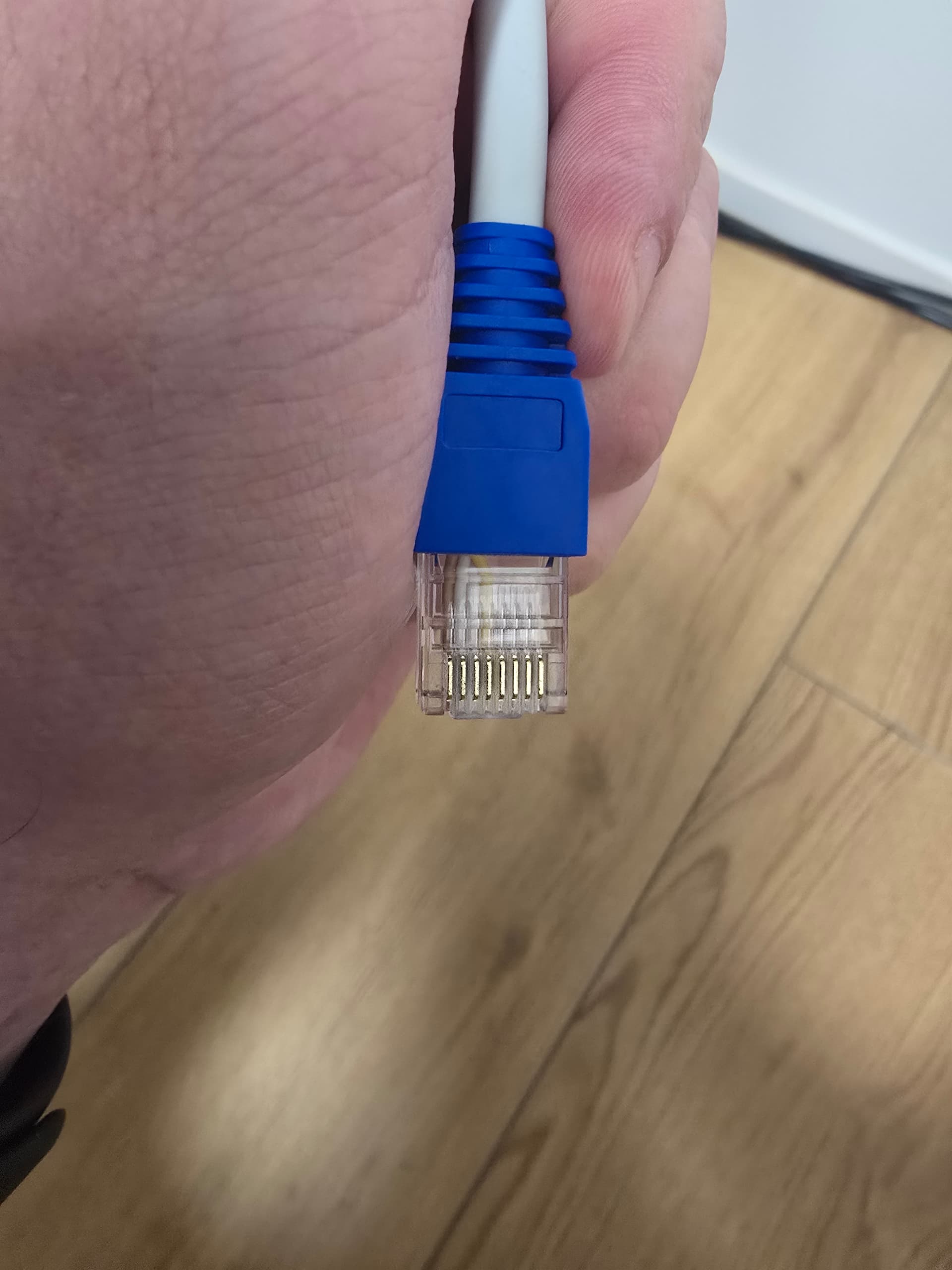

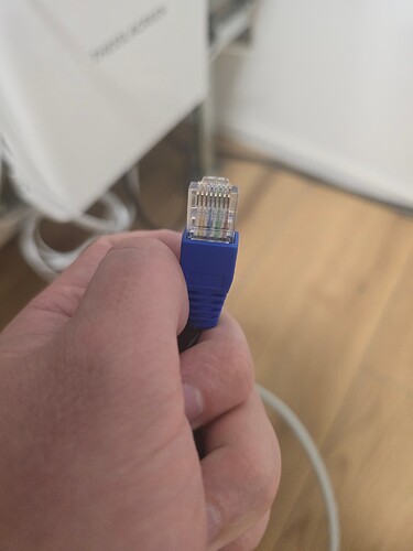

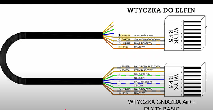

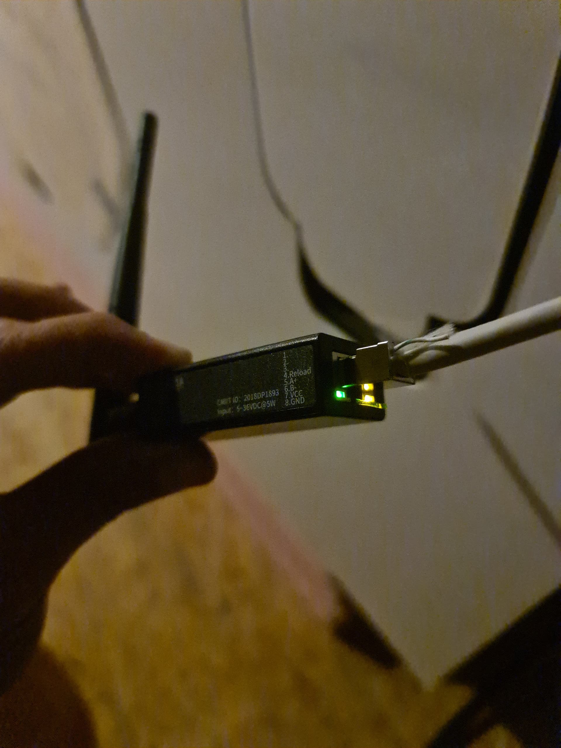

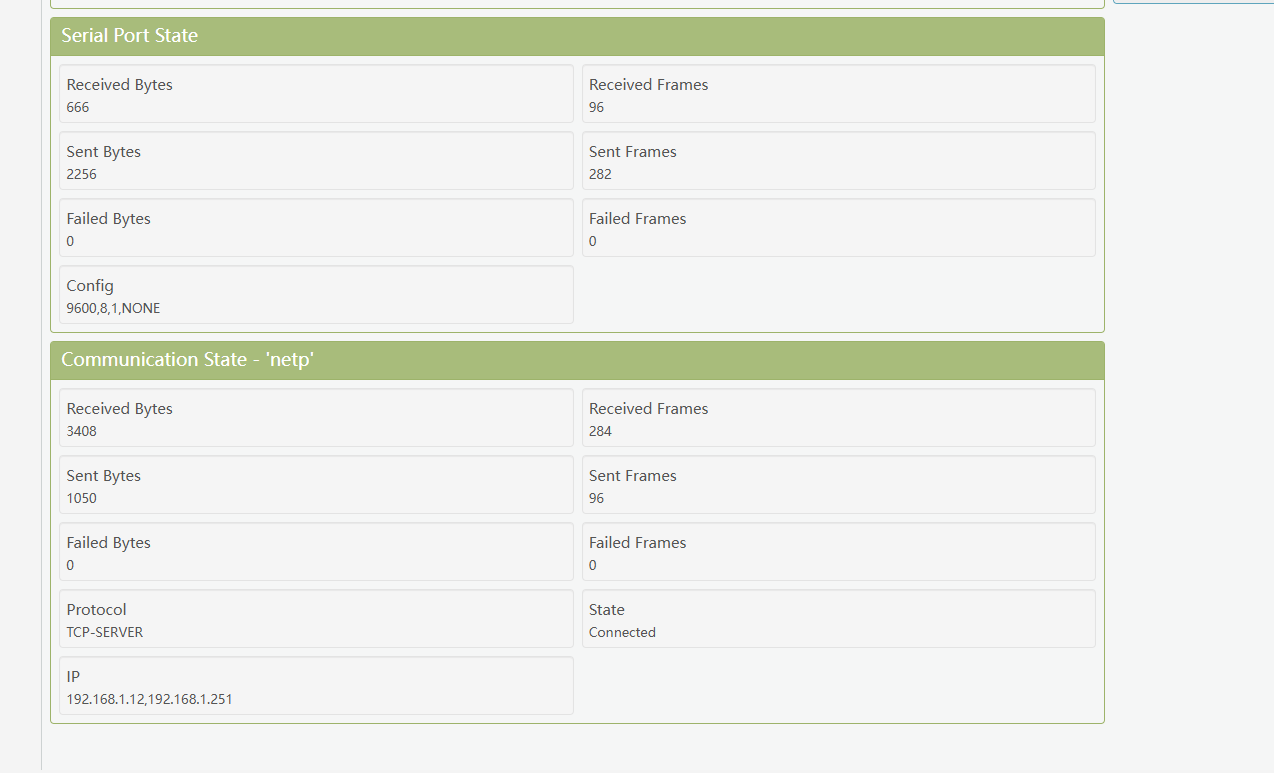

Kabelek skrossowany / Zasilanie jest jednak nie dostaje żadnych danych …
Podłączone to jest pod port 10 (specjalnie wyjąłem żeby zrobić zdjęcie)
Macie jakieś pomysły może co poszło nie tak ?

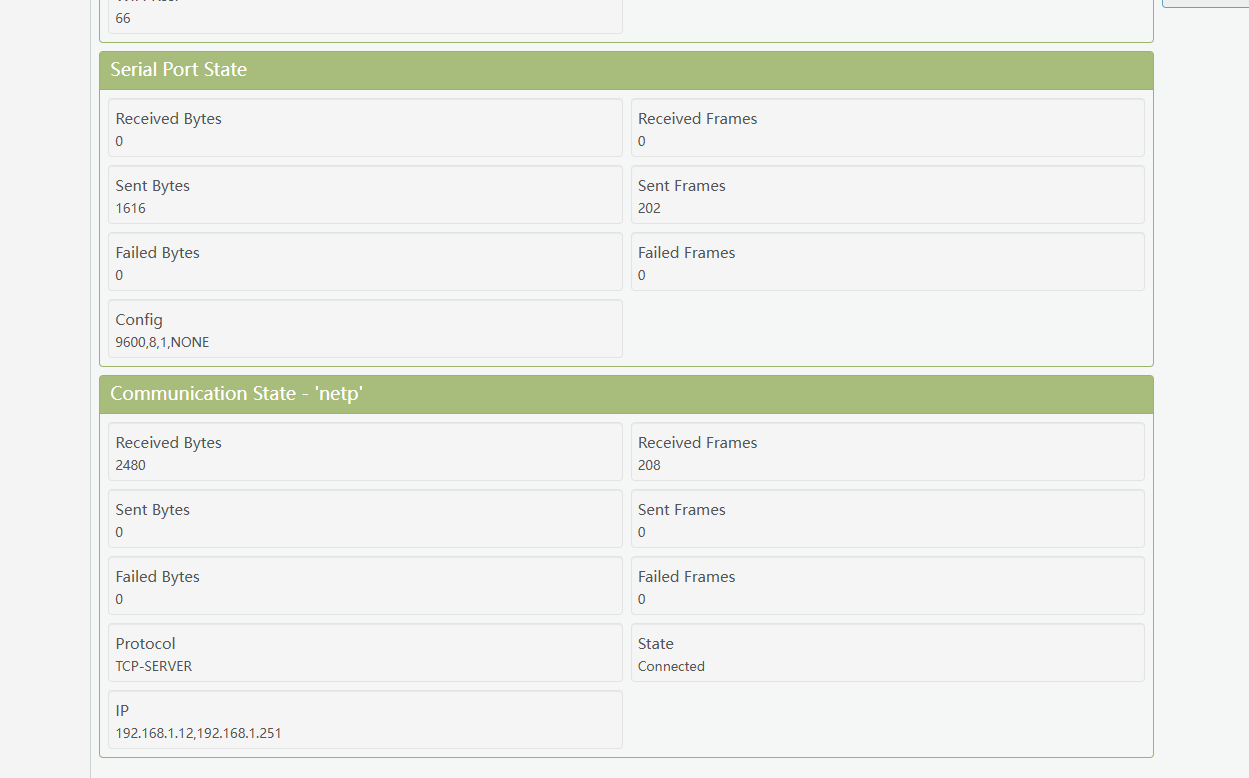

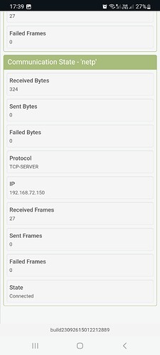

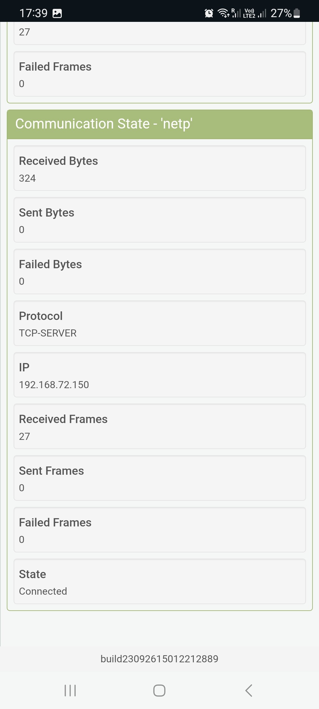

Problem jest z połączeniem TCP - zupełna cisza. Coś powinno być w polu IP.
Dlatego po serial też.
Screeny:
HA:
Dlaczego tym razem 2 IP?
Próbuje coś wysyłać po serial do reku … ale czy z senesem?

To co pokazujesz to już tylko skutek złej konfiguracji. Jeśli się nie postarasz to odpowiedzi nie otrzymasz.

Końcówka do rekuperatora:
Końcówka do adaptera:

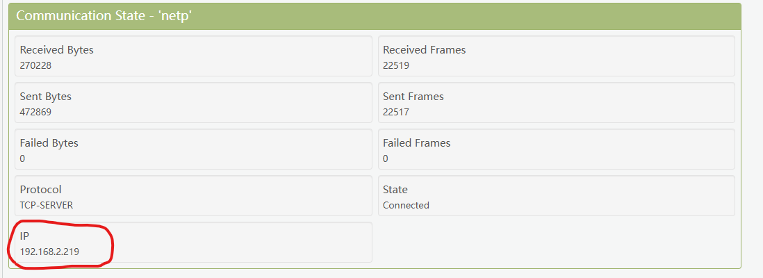

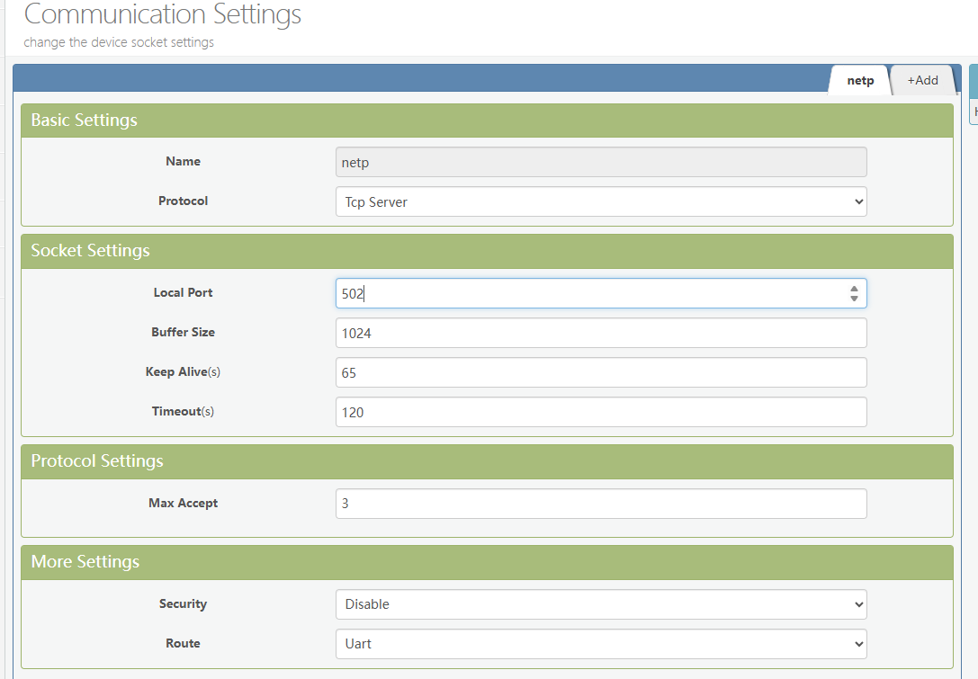

Konfiguracja adaptera (szczerze mówiąc nie mam pojęcia czemu tam są dwa IP w netp - adapter ma statycznie przypisane 192.168.1.66)

Jak mogę jeszcze coś podesłać co mogłem przeoczyć proszę daj znać. Kable Krosowane według:
Te dwa IP to urządenia z sieci, ktore się łączą. Powinien być tylko - ten od HA.

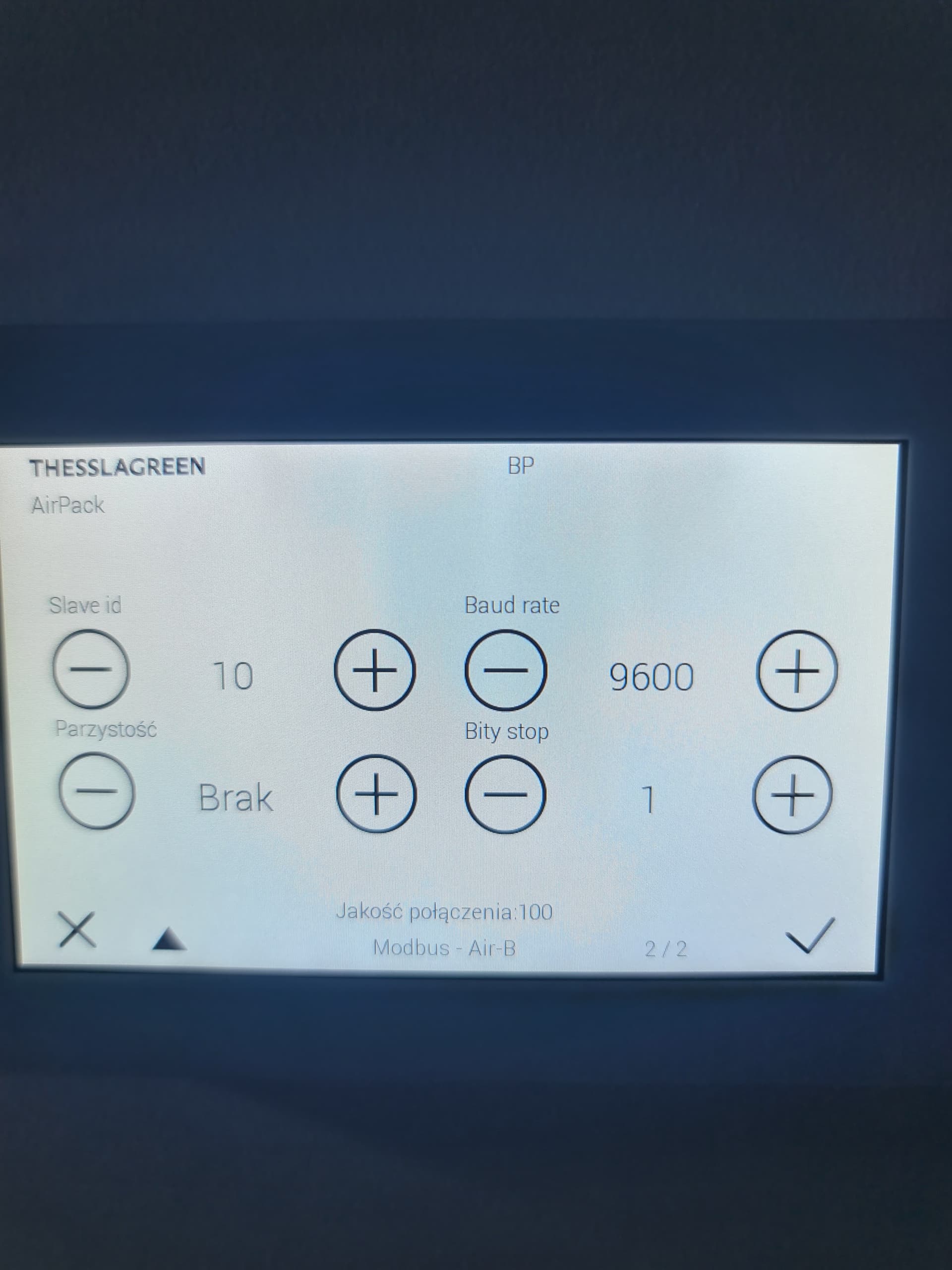

Wszysko wygląda prawidłowo, pozostają ustawienia w samym reku: adres slave i serial.

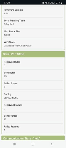

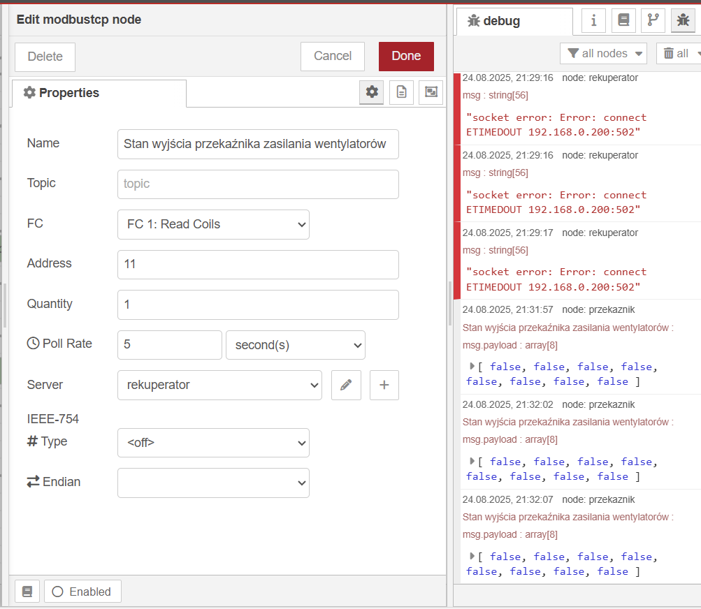

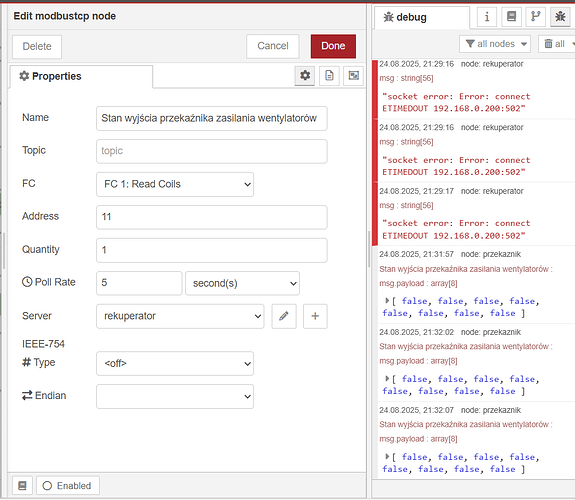

Próbuje sterować reku w node-red.
Nie działają mi chyba w ogóle wentylatory bo wartości rejestrów 256 i 257 odczytuje jako 0. Wartość rejestru 11 jest false.
Konfigurację robię zdalnie i niestety nie mam dostępu do rekuperatora fizycznie. Podpowiecie dlaczego tak się dzieje?
Jak masz Tmeout to masz problem z połączeniem i trudno żeby coś było odczytane.
Ten timeout jest po restarcie konwertera. Połączenie działa prawidłowo.

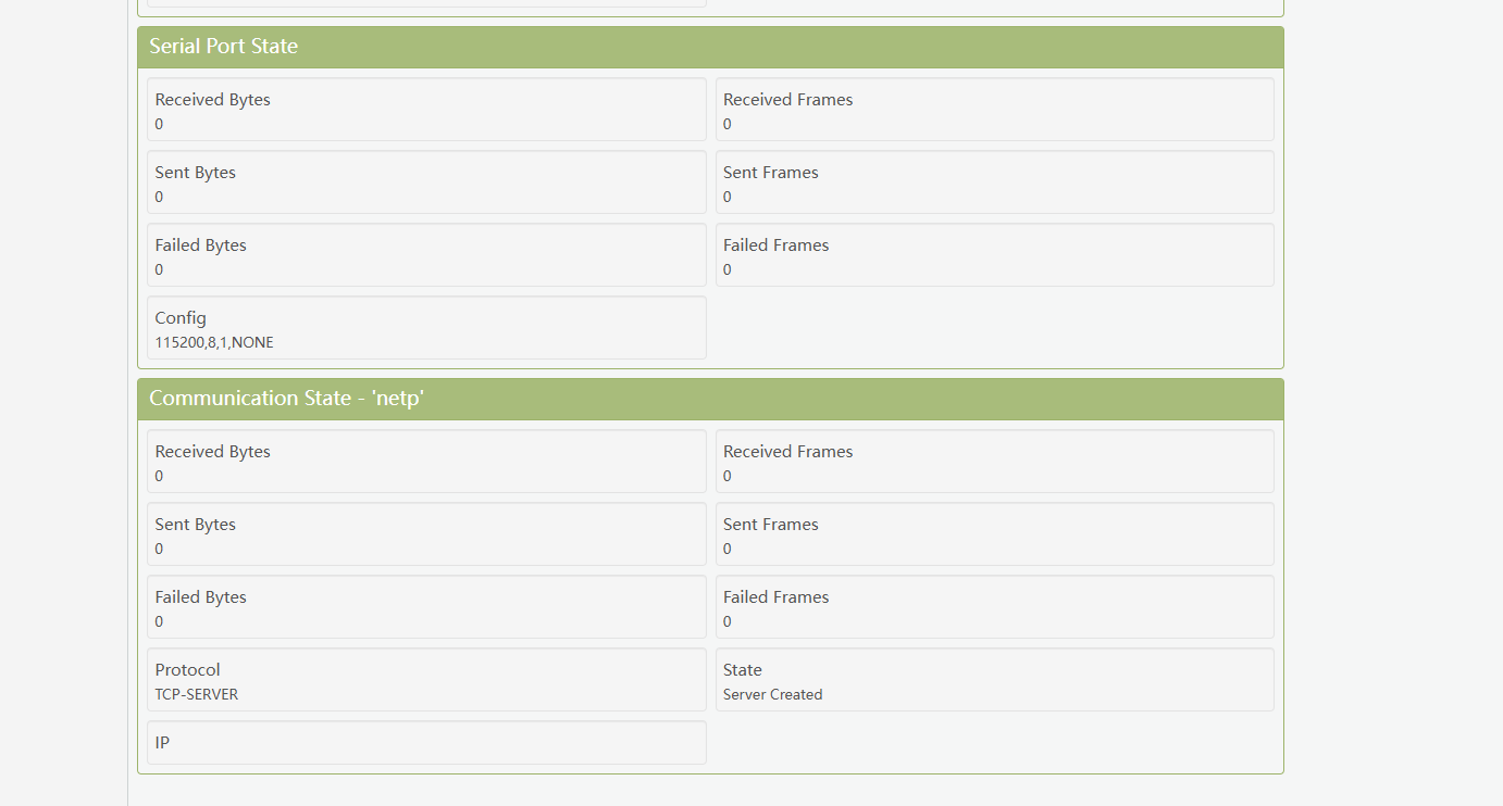

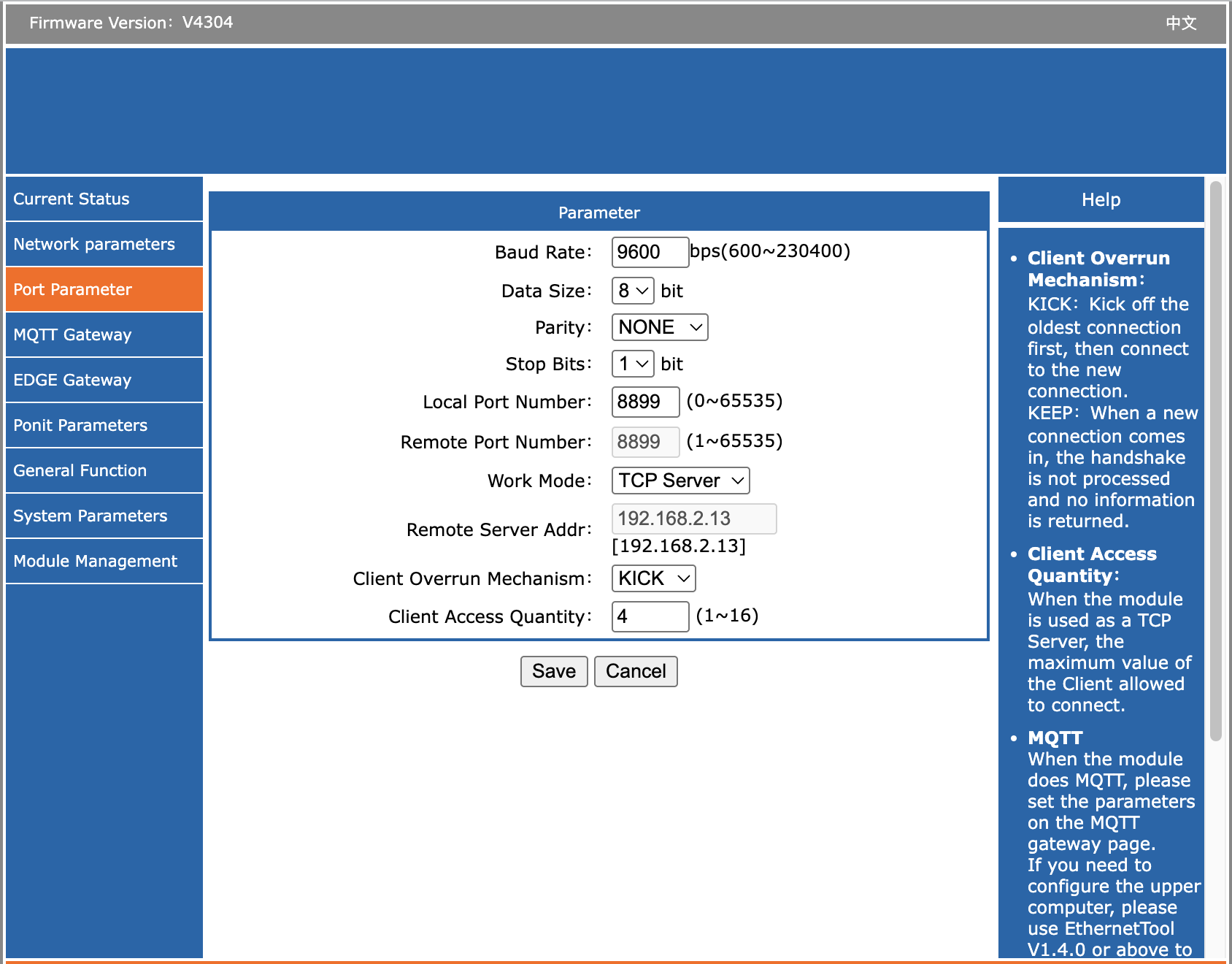

Cześć, nie mogę dogadać konwertera USR-DR134 z rekuperatorem. Czy mógłby ktoś rzucić okiem na moją konfigurację? Możliwe, że przeoczam coś prostego.
Komunikacja z konwerterem działa (RS485 wysyła dane), ale nie ma odpowiedzi od reku. Używam trybu TCP → RTU.
Testuję za pomocą mbpoll
$ mbpoll -p 8899 -a 10 192.168.2.13
Protocol configuration: ModBus TCP
Slave configuration...: address = [10]
                        start reference = 1, count = 1
Communication.........: 192.168.2.13, port 8899, t/o 0.50 s, poll rate 1000 ms
Data type.............: 16-bit register, output (holding) register table
-- Polling slave 10... Ctrl-C to stop)
Read output (holding) register failed: Operation timed out
Większy timeout nie pomaga.
Próbowałem: skrzyżować RS485, odłączyć Air++, zmieniać tryby konwertera lecz nadal cisza.
Mbpool ustawiony jest na modbusTCP a reku modbusRTU. Albo zmień to ustawienie w mbpool na modbusRTU over TCP… albo ustaw konwerter na protokół modbus TCP.

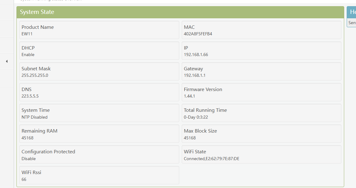

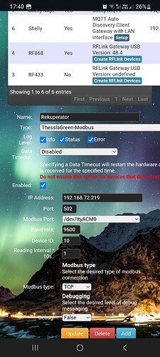

Witam. Mam podobny problem u siebie. Co prawda próbuję sparować Reku z domoticzem ale nigdzie nie znalazlem odpowiedzi. Kable odpowiednio zarobione. Elfin Ew11 podłączony do portu 10 dla AirMobile/Modbus RTU.
Tak … potwierdzam , ze statusu wynika że nie działa. :wink:
Próbuje wysłać po RS ale odpowiedzi nie ma.

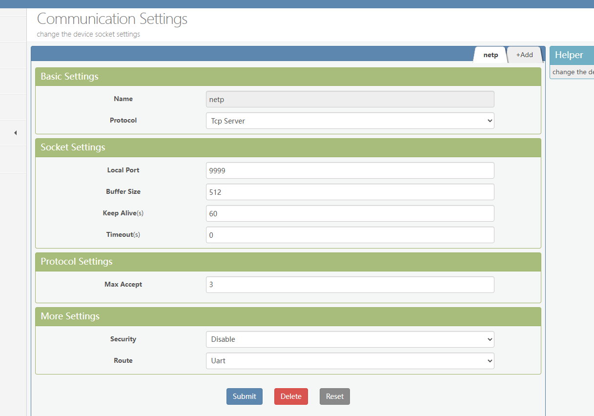

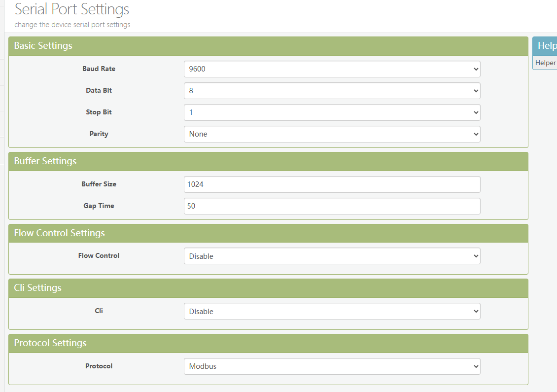

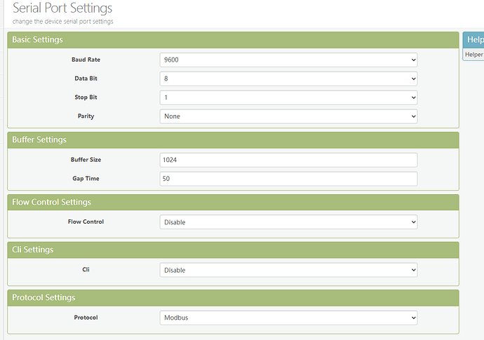

Pokaż jak masz zdefiniowany modbus w Domoticz i pozostałe karty konfiguracji EW11.
Grunt że się obaj zgadzamy że nie działa :slight_smile:
Reszta jest skonfigurowana jak na tym filmiku. Niestety narazie nie mam dostępu do EW11 żeby zrobic reszte screenów.

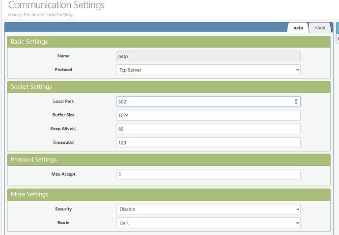

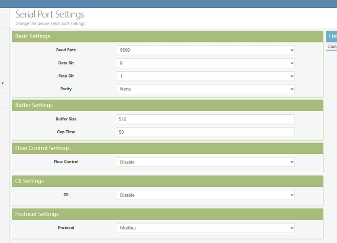

Dla Twojego przypadku te dwie karty i ustawienia są kluczowe :
Przy założeniu, że w Domotycz wybrałeś modbus type - TCP/IP.
To musi działać… chba ,że masz problem w połączeniach po RS485.
W oknie powinieneś zobaczyć IP domoticza.
Wszystko mam ustawione jak na twoich snipach oprócz buffer size i time out. Bo tam mam 512 i 0. IP domoticza widoczne jak na zalaczonym snipie. Wedlug Chata GPT komunikacja z Domo jest ale niby brak komunikacji z Reku. Już nawet na nowo zarabialem kable. Zamienialem pozycje A i B we wtyczce do Elfin EW11 i dalej to samo. Wysyla dane ale nie odbiera
Skąd wnioskujesz, że wysyła?
