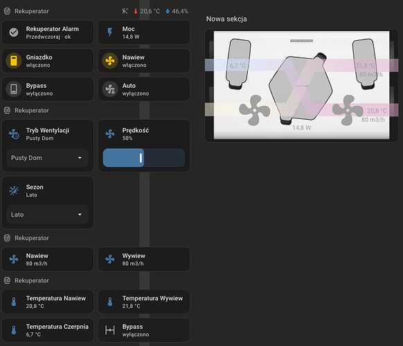

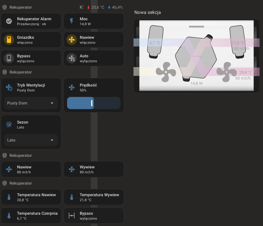

Witam serdecznie. Zadam chyba proste pytanie ale nie znam na nie niestety odpowiedzi. Jestem pewny, że to dla większości oczywiste ale dla mnie niestety nie. Pytanie jest takie: skąd wziąć procentowe prędkości wentylatorów? Chciałbym je umieścić na mojej grafice i widzę, że to powszechna raczej praktyka ale nie wiem jak je “wyssac”.Albo może “obliczyć”. Z góry dziękuję za pomoc i liczę na wyrozumiałość ![]()
W tym poście wszystko masz:
W konfiguracji sensory template - tylko aby mieć poprawne procenty musisz zmienić u siebie wartość max strumieni bo one są wpisane ręcznie aby nie pytać o stałą wartość po modbus, bo ta komunikacja i tak wolna jest, a więc po co dorzucać w kolejce rzecz co się nie zmienia.
użyj pomocnika do obliczeń. 0m3/h - 0% / 400m3/h - 100% no ze masz inny max na reku
polecam moja integracje z paru postów wyżej. Jeśli będzie zapotrzebowanie mogę dodać takie sensory

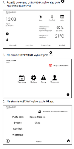

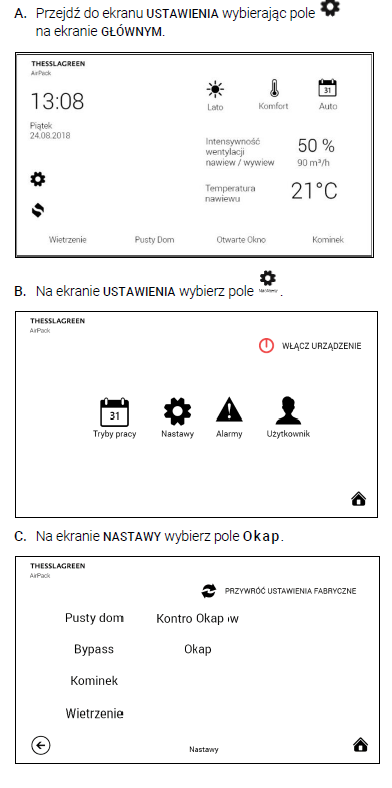

Witam, czy jest możliwość dodania funkcji okapu? Chodzi o wywołanie jej ręcznie bez korzystania z modułu rozszerzeń i styku beznapięciowego

Zerknij do instrukcji tam jest opisane jak to działa - można ustawić brak wentylatora wywiewnego tylko nawiew lub różnicowanie strumieni.
I tam w ustawieniach można ustawić jak ma różnicować strumienie (pewnie w zależności od wersji oprogramowania panelu itp.

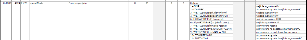

Ewentualnie możesz spróbować tymi rejestrami:
spróbuj coś takiego aby odczytać te wartości:
