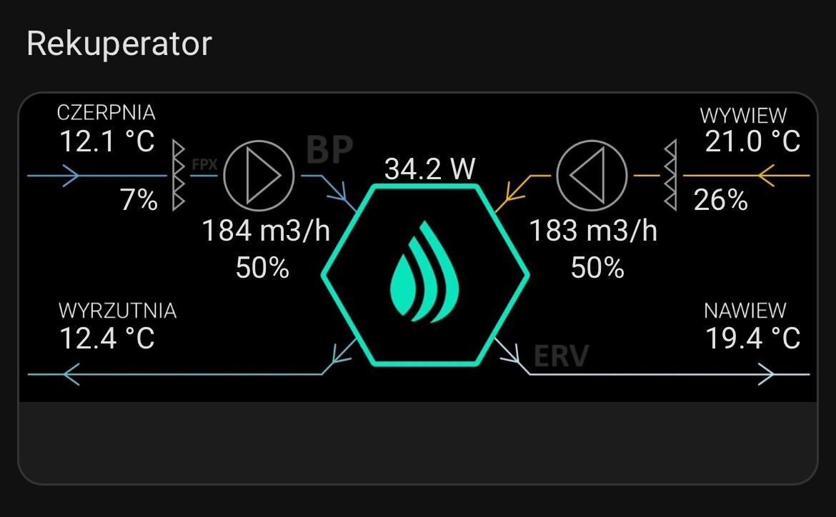

Narazie machnąłem wczoraj wieczorem takie UI na szybko bazując na screenie z aplikacji AirMobile (sąsiad ma ten sam reku i AirMobile to miałem od kogo ściągnąć jak UI wygląda)
Podzieliłbyś się kodem UI oraz grafika?
Trzymaj public repo. Narazie planuję sie wprowadzić do tego domu w końcu, a potem bawić się HA, wyciąganiem wszystkiego z modbusa i zrobieniem karty ze wszystkimi funkcjonalnościami. Zobaczymy jak to pójdzie. Narazie wrzuciłem konfig modbusa z tego wątku. Zrobiłem kartę żeby sobie podglądać jak reku działa i tyle :wink:
Może kiedyś coś z tego wyrośnie.
