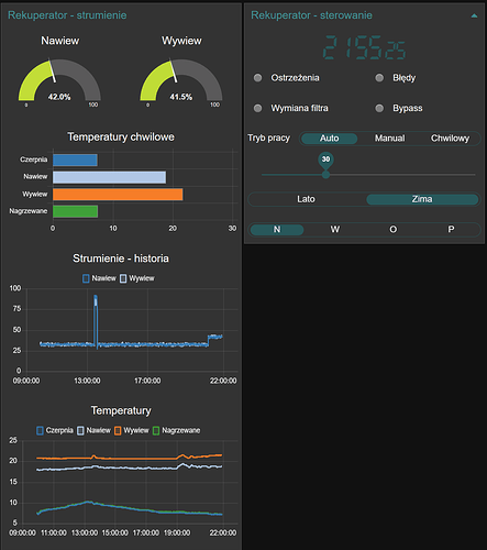

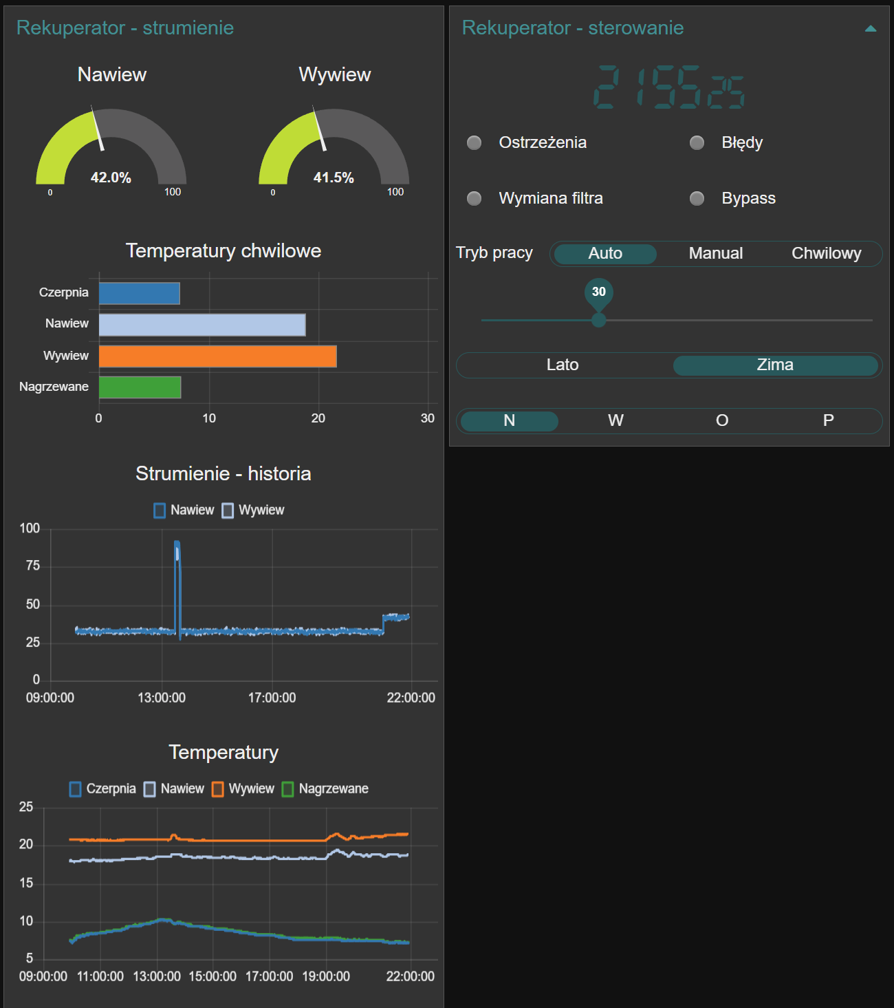

Aaaa jeszcze może dodam, że jak stworzyłem przykładowy zapis w Node-Red to działa od razu więc to nie wina hardwaru lub kabelkologi.

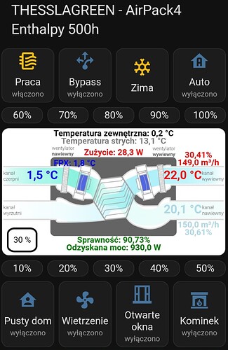

mam problem z ustawieniem przycisków manualnego ustawiania prędkości na karcie UI - nie mogę dojść do tego dlaczego pojawia mi się błąd: “Encja niedostępna: input_boolean.test”
Pomoże ktoś?
Jak ktoś ma Ci pomóc jak nie dołączyłeś yaml’a
Racja,

kod karty:
title: Home
cards:
  - type: horizontal-stack
    cards:
      - type: button
        tap_action:
          action: toggle
        entity: switch.rekuperator_on_off
        show_state: true
        icon: mdi:air-filter
        show_name: true
        show_icon: true
      - type: button
        tap_action:
          action: more-info
        entity: binary_sensor.rekuperator_silownik_bypassu
        show_state: true
        icon: mdi:arrow-decision
      - type: conditional
        conditions:
          - entity: switch.rekuperator_zima
            state: "on"
        card:
          type: button
          tap_action:
            action: toggle
          icon: mdi:snowflake
      - type: conditional
        conditions:
            state: "off"
        card:
          type: button
          tap_action:
            action: toggle
          icon: mdi:sun-snowflake
      - type: button
        tap_action:
          action: toggle
        entity: switch.rekuperator_mode
        show_state: true
        icon: mdi:home-floor-a
    cards:
      - type: button
        tap_action:
          action: call-service
          service: modbus.write_register
          service_data:
            address: 4210
            unit: 10
            value: 10
            hub: reku
        target: {}
        entity: input_boolean.test
        show_icon: false
      - type: button
        tap_action:
          service_data:
            address: 4210
            unit: 10
            value: 20
            hub: reku
        target: {}
        show_icon: false
      - type: button
        tap_action:
          service_data:
            address: 4210
            unit: 10
            value: 30
            hub: reku
        target: {}
        show_icon: false
      - type: button
        tap_action:
          service_data:
            address: 4210
            unit: 10
            value: 40
            hub: reku
        target: {}
        show_icon: false
      - type: button
        tap_action:
          service_data:
            address: 4210
            unit: 10
            value: 50
            hub: reku
        target: {}
        show_icon: false
  - type: picture-elements
    elements:
      - type: state-label
        entity: sensor.rekuperator_temperatura_czerpnia
        style:
          top: 27%
          left: 7%
          color: black
      - type: state-label
        entity: sensor.rekuperator_temperatura_za_fpx
        style:
          top: 14%
          left: 19%
      - type: state-label
        entity: sensor.rekuperator_temperatura_nawiew
        style:
          top: 54%
          left: 94%
          color: black
      - type: state-label
        entity: sensor.rekuperator_strumien_nawiew
        style:
          top: 72%
          left: 93%
      - type: state-label
        entity: sensor.rekuperator_wysterowanie_nawiew
        style:
          top: 65%
          left: 94%
      - type: state-label
        entity: sensor.rekuperator_temperatura_wywiew
        style:
          top: 27%
          left: 94%
          color: black
      - type: state-label
        entity: sensor.rekuperator_strumien_wywiew
        style:
          top: 10%
          left: 92%
      - type: state-label
        entity: sensor.rekuperator_wysterowanie_wywiew
        style:
          top: 18%
          left: 94%
      - type: state-label
        entity: sensor.rekuperator_sprawnosc
        style:
          top: 80%
          left: 50%
      - type: state-label
        entity: sensor.rekuperator_temperatura_pcb
        style:
          top: 72%
          left: 35%
      - type: state-label
        entity: sensor.rekuperator_odzyskana_moc
        style:
          top: 90%
          left: 50%
      - type: state-label
        entity: sensor.rekuperator_speedmanual
        style:
          top: 85%
          left: 12%
          border: 1px solid white
          border-radius: 5%
      - type: image
        state_image:
          "on": /local/reku_bypass3.png
          "off": /local/reku_empty.png
        style:
          top: 41%
          left: 51%
          width: 25%
      - type: image
        entity: sensor.rekuperator_fpx_flaga
        state_image:
          "0": /local/reku_empty.png
          "1": /local/reku_fpx.png
        style:
          top: 8%
          left: 52.5%
          width: 10%
      - type: image
        entity: sensor.rekuperator_fpx_tryb
        state_image:
          "1": /local/reku_1.png
          "2": /local/reku_2.png
        style:
          top: 8%
          left: 60%
          width: 3.5%
      - type: image
        entity: sensor.rekuperator_alarm
        state_image:
          "1": /local/reku_alarm.png
        style:
          top: 8%
          left: 20%
          width: 15%
      - type: image
        entity: sensor.rekuperator_error
        state_image:
        style:
          top: 8%
          left: 20%
          width: 15%
      - type: image
        entity: sensor.rekuperator_awaria_cf_nawiewu
        state_image:
        style:
          top: 8%
          left: 20%
          width: 15%
      - type: image
        entity: sensor.rekuperator_awaria_cf_wywiewu
        state_image:
        style:
          top: 8%
          left: 20%
          width: 15%
      - type: image
        entity: sensor.rekuperator_awaria_wentylatora_nawiewu
        state_image:
        style:
          top: 8%
          left: 20%
          width: 15%
      - type: image
        entity: sensor.rekuperator_awaria_wentylatora_wywiewu
        state_image:
        style:
          top: 8%
          left: 20%
          width: 15%
      - type: image
        entity: sensor.rekuperator_fpx_zabezpieczenie_termiczne
        state_image:
        style:
          top: 8%
          left: 20%
          width: 15%
      - type: image
        entity: sensor.rekuperator_wymiana_filtrow
        state_image:
        style:
          top: 8%
          left: 20%
          width: 15%
    image: /local/reku_nobypass3.png
    cards:
      - type: button
        tap_action:
          service_data:
            address: 4210
            unit: 10
            value: 60
            hub: reku
        target: {}
        show_icon: false
      - type: button
        tap_action:
          service_data:
            address: 4210
            unit: 10
            value: 70
            hub: reku
        target: {}
        show_icon: false
      - type: button
        tap_action:
          service_data:
            address: 4210
            unit: 10
            value: 80
            hub: reku
        target: {}
        show_icon: false
      - type: button
        tap_action:
          service_data:
            address: 4210
            unit: 10
            value: 90
            hub: reku
        target: {}
        show_icon: false
      - type: button
        tap_action:
          service_data:
            address: 4210
            unit: 10
            value: 100
            hub: reku
        target: {}
        show_icon: false
    cards:
      - type: button
        tap_action:
          action: toggle
        entity: switch.rekuperator_pusty_dom
        icon: mdi:home-account
        show_state: true
      - type: button
        tap_action:
          action: toggle
        entity: switch.rekuperator_wietrzenie
        show_state: true
        icon: mdi:fan
      - type: button
        tap_action:
          action: toggle
        entity: switch.rekuperator_okna
        show_state: true
        icon: mdi:window-open-variant
      - type: button
        tap_action:
          action: toggle
        entity: switch.rekuperator_kominek
        show_state: true
        icon: mdi:fireplace
Trzeba taką encje (input_boolean.test) utworzyć w Urządzenia oraz usługi Pomocnicy

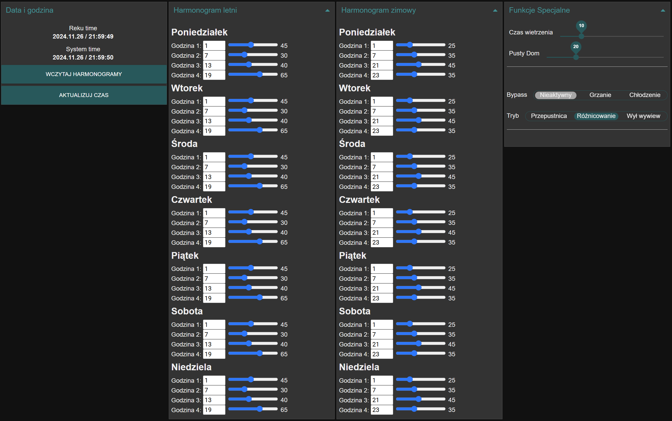

Chciałem się tutaj podzielić swoim dashboardem w Node-Red do rekuperatora Thessla Green. Osobiście uważam, że zrobienie tego poprzez Node-Red jest łatwiejsze niż poprzez integrację modbusa w HA.
Nie dokończyłem jeszcze aktualizacji harmonogramów LATO/ZIMA, ale mam ogarnięte wczytanie danych. Zapis jest kwestią czasu (i potrzeby).
