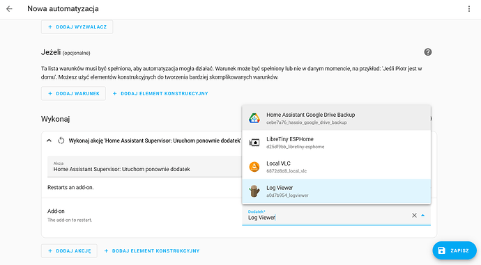

Dawne Usługi to są teraz Akcje
Tu masz przykład jak zrestartować jakiś dodatek (nie mam tego ewelinka, więc masz jakiś inny, ale użyj narzędzi deweloperskich albo nawet GUI automatyzacji, to znajdziesz nazwę swojego) a nie używać jakieś switche
action: hassio.addon_restart
addon: a0d7b954_logviewer
tak to w GUI automatyzacji by wyglądało
