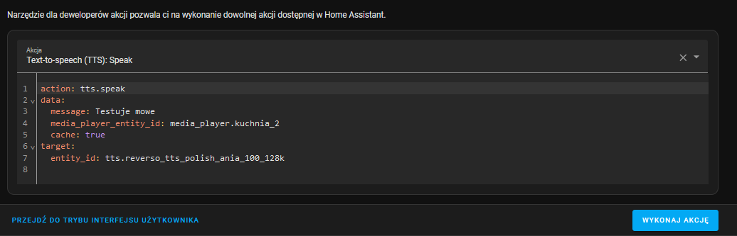

Chciałem sprawdzić jak brzmią polskie głosy ale nie udało mi się uruchomić akcji.
to nie masz chyba zrobionych przekierowań portów na routerze, bez tego raczej nie pójdzie, tak mi się wydaje, mowa tu korzystaniu z duckdns.
Dziwna sprawa, tekst jest wysyłany poprawnie na utworzony głos, głośnik reaguje, natomiast cisza.

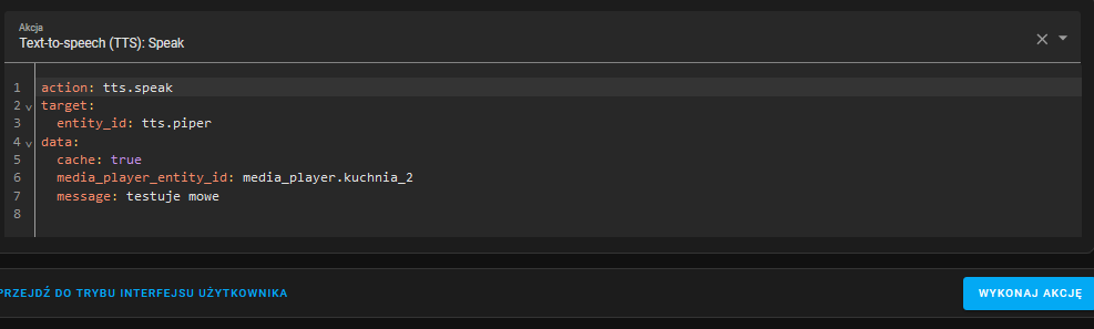

Podobnie było 2 dni temu, głos zamilkł wieczorem (stara konfiguracja), natomiast rano znów działa, wczoraj popołudniu znów zamilkł, wgrałem twoją konfiguracje, ale jak pisałem wcześniej nic, nie słychać, podobnie w node red, encja nadaje poprawnie lecz cisza, zmiana na głosu na piper działa, głos google również, reverso cisza, bez błędów.
Masz pomysł w czym problem?
tak działa
tak nie nie oraz brak błędu

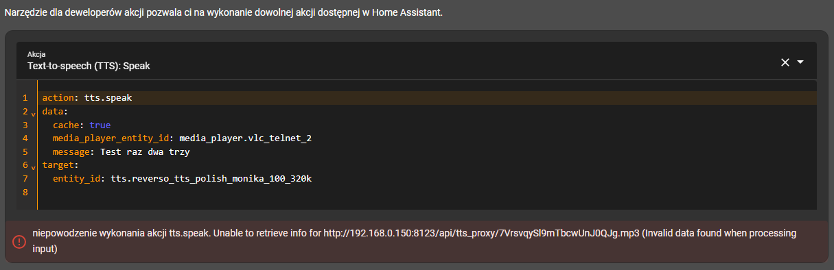

Faktycznie zamilkło wczoraj (perfect timing). Postaram się zerknąć, o co tam chodzi.
Edit: @luki25, @boskikak, wydałem v0.3.0. Powinno pomóc.
Jak nie wiadomo, o co chodzi… Bitrate nie jest już konfigurowalny, więc jest na stałe 128 kbps.
Wygenerujcie sobie na nowo encję z głosem (nazwa nie będzie już zawierać bitrate’u) i powinno działać.
Teraz już działa, z tym że Ania i Monika to ten sam głos i nie da się wykorzystać tego silnika do konfiguracji asystenta.

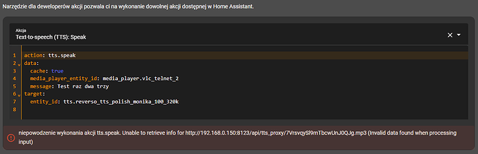

Reverso dodało antibota cloudflare, więc pobieranie pliku wynikowego nie działa. Poprawka nie jest na pewno łatwa, nie wiem czy w ogóle możliwa…
