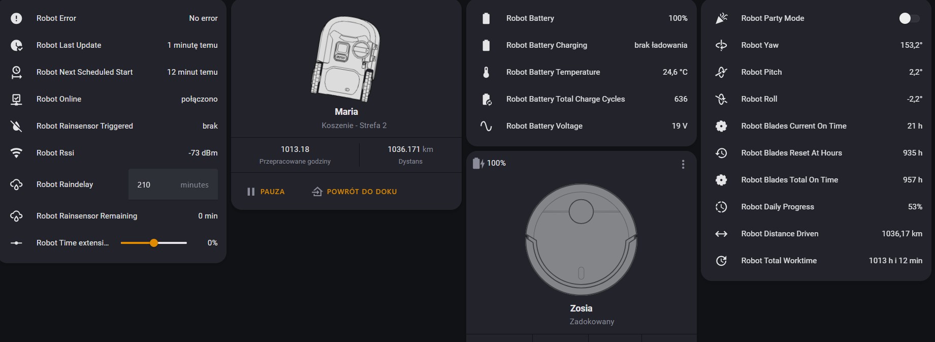

Jeżeli to pytanie do mnie, to mam starszą wersję M500 .
Korzystam z niestandardowej integracji landroid_cloud/README.md at master · MTrab/landroid_cloud · GitHub
Wymaga instalacji HACS
Wygląd interfejsu
Zośka to już odkurzacz, ale wszystko co widać dotyczy Landroida.
Jak widać zasięg Wifi wcale nie imponujący , a wręcz kiepski i spokojnie daje radę .
