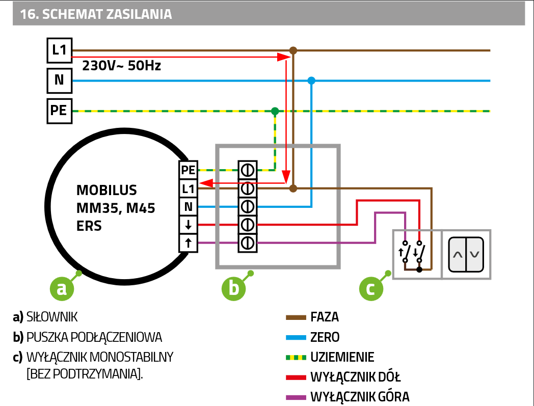

Ciekawe że silnik pracuje i pokazuje 0W
Wytłumaczenie jest dość proste (OP nie podał modelu, więc wziąłem pierwszy lepszy silnik tej marki ze zintegrowanym modułem sterującym)
prąd zasilający silnik korzysta z obwodu który oznaczyłem strzałkami, a dodatkowy moduł sterujący (Shelly czy Sonoff czy cokolwiek innego) jest wpięty w nisko-prądowy obwód sterujący (i raczej nie ma szans by tam zmierzyć prąd innym modułem dedykowanym dla rolet, bo montujemy go zamiast mechanicznego przycisku lokalnego, czyli w totalnie innym miejscu (C) niż płynie prąd roboczy), dlatego należy się zdecydować albo się używa silnika “golca” i go steruje czymkolwiek samodzielnie, albo modelu zintegrowanego ze sterownikiem i trzeba się liczyć z niedogodnościami takiego rozwiązania (albo go zintegrować z innymi systemami tak jak się da, a wypusty Mobilusa raczej się niechętnie integrują z czymkolwiek).

Te niezwykłe to takie jak ty. Jakbyś czytał ze zrozumieniem i podawał jakieś użyteczne informacje to w pierwszym poście już byś wiedział że nie da się tego zrobić z twoim silnikiem.
Nie akurat zagrało bo gra to z każdym silnikiem który nie posiada wewnętrznych udogodnień.
