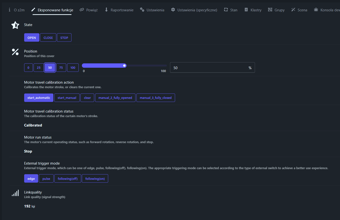

Witam. Zakupiłem dopuszkowy sterownik rolet ‘Sonoff MINI-ZBRBS’ z ‘zigbee2mqtt’ do silnika rolety “mobilus”. Na sterowniku podłączyłem wszystko z wyjątkiem pozycji S1 i S2, gdyż nie posiadam ręcznego przełącznika rolet (roletami steruję z pilota, radiowo). Home Assistant automatycznie wykrył roletę, jednak pojawił się problem: rolete (przez HA) mogę albo do końca otworzyć, albo zamknąć. Przycisk “stop” nie działa. Uprzedzę, że nie mam żadnej encji odpowiadającej czasu otwierania, bądź zamykanie. Ma ktoś jakies pomysły?
Encja nie musi być dostępna w samym HA, ale zapewne jest w Z2M
https://www.zigbee2mqtt.io/devices/MINI-ZBRBS.html
Calibrates the motor stroke, or clears the current one.. Value can be found in the published state on the motor_travel_calibration_action property. To read (/get) the value publish a message to topic zigbee2mqtt/FRIENDLY_NAME/get with payload {“motor_travel_calibration_action”: “”}. To write (/set) a value publish a message to topic zigbee2mqtt/FRIENDLY_NAME/set with payload {“motor_travel_calibration_action”: NEW_VALUE}. The possible values are: start_automatic, start_manual, clear, manual_2_fully_opened, manual_3_fully_closed.
Motor travel calibration status (enum)
The calibration status of the curtain motor’s stroke.. Value can be found in the published state on the motor_travel_calibration_status property. To read (/get) the value publish a message to topic zigbee2mqtt/FRIENDLY_NAME/get with payload {“motor_travel_calibration_status”: “”}. It’s not possible to write (/set) this value. The possible values are: Uncalibrated, Calibrated.

Dzięki za pomoc. Skonfigurowałem drugą metodą w tym tutorialu z yt. Coś nowego zadziało się w temacie - został odblokowany w HA przycisk stop i rzeczywiście słychać jak coś przełącza się w sterowniku. Problem w tym, że roleta dalej albo się otwiera, albo zamyka do końca…

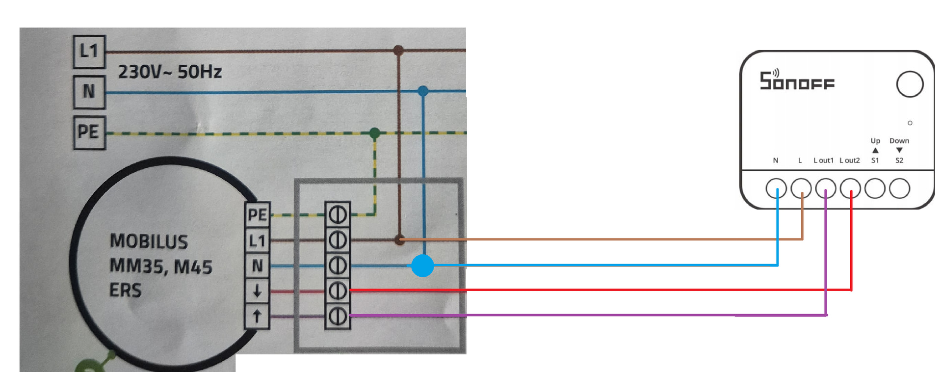

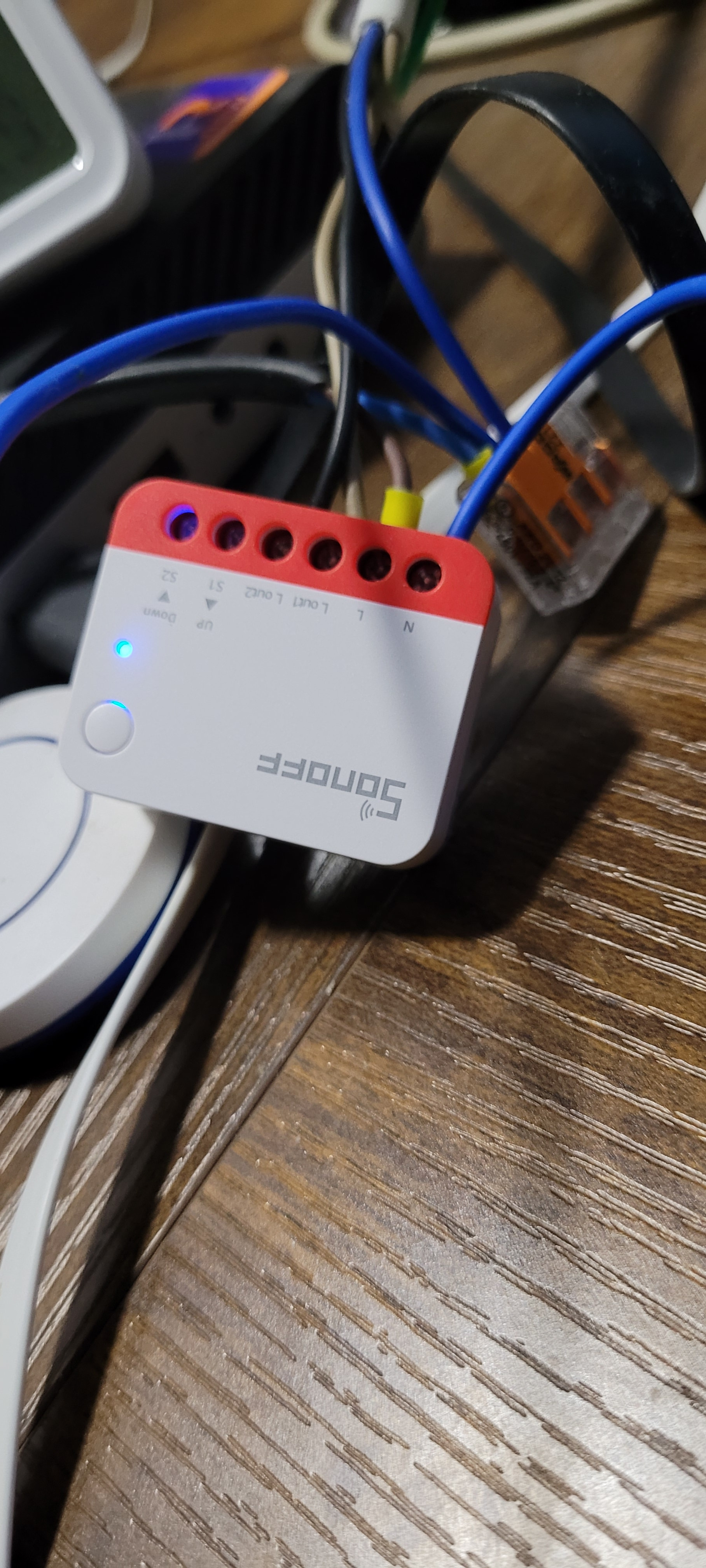

To jeszcze daj jakiś schemat swojej rolety mobilus, wyprowadzenia z silnika, jak sterowana jest twoja roleta, przez podanie napięcia lewo, prawo, czy może impulsem. Zrób zdjęcie jak podłączyłeś silnik z Sonoff MINI-ZBRBS.

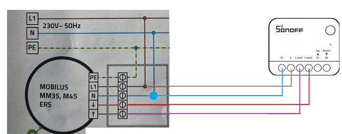

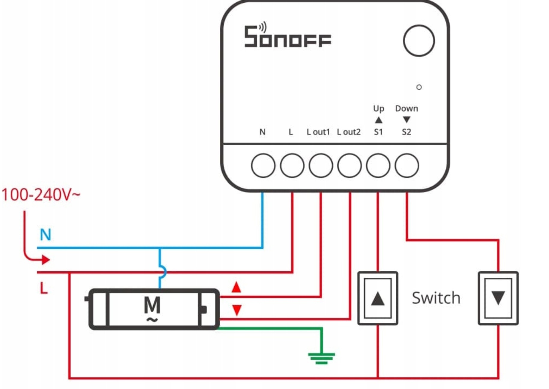

To są dwa schematy: mobilusa oraz sonoff. Podłączyłem tak jak na schemacie, z wyjątkiem fizycznych przycisków, których nie chce na ścianie.
Dodam jeszcze, że zmieniałem w samym sterowniku sonoffa “przełącznik kołyskowy” na “przełącznik chwilowy”.
Twój mobilus posiada chyba dwa tryby, sterowanie po kablu i pilotem, czy te dwa tryby mogą działać jednocześnie? Dla testu podłącz jakiś przycisk do Sonoff i zobacz czy wysteruje roletę.

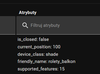

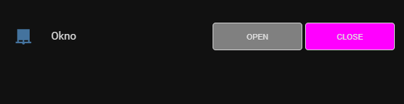

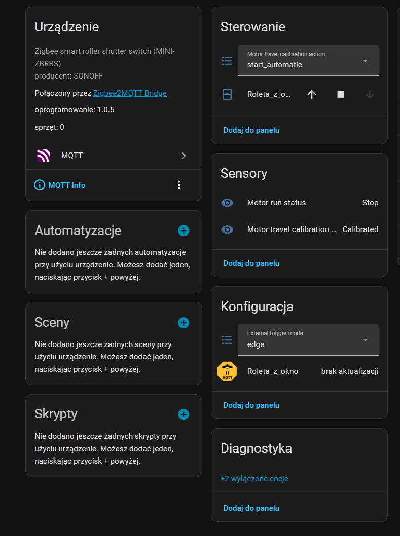

Ok, poradziłem sobie z problemem tak w 70%. Kupiłem Shelly 2PM 4Gen. Zmieniłem w ustawieniach “ograniczenia czasowe ruchu - 0,5s”. Problem kosmetyczny, który razi mnie w Home Assistant, a mianowicie - chciałbym mieć tylko i wyłącznie przyciski “góra - dół” - zupełnie tak samo jak w app Shelly Smart Control. Domyślnie w HA mam 3 przyciski z czego przycisk “stop” nie jest w ogóle używany, przez co chciałbym go wywalić. Cały czas problemy…Mało tego - jak użyje przycisku np. strzałka na dół to w HA widoczne to jest jakby roleta zjechała całkowicie do dołu, a tak przecież nie jest. Da się jakoś oszukać to tak, by te przyciski góra i dół były cały czas aktywne?
Każdy sterownik powinien wysyłać informację zwrotna do HA o położeniu rolety, informacje te powinny być zawarte w atrybutach encji current_position jeżeli nic tam się nie zmienia podczas ruchu rolety to nie będzie to synchronizowane, ewentualnie informacja ta jest wysyłana z opóźnieniem.
Co do wywalenia przycisku stop możesz użyć cover-control-button-row instalowany z HACS

Wielkie dzięki kolego!!

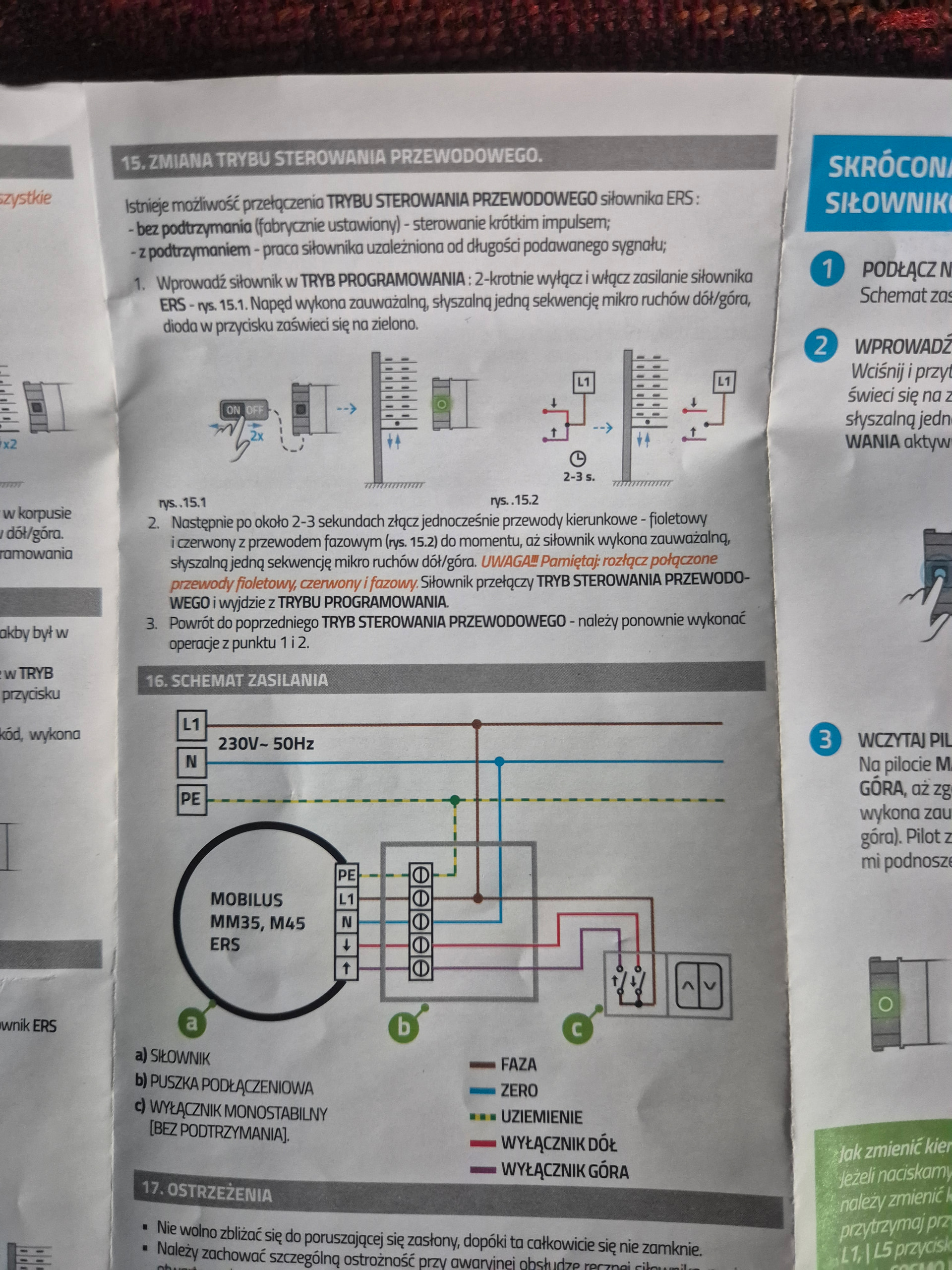

No niestety ale nie mam tej synchronizacji. Wyczytałem, że jeśli chodzi o mobilusa to domyślnie jego silnik zaprogramowany jest na “tryb bez podtrzymania” - sterowanie krótkim impulsem. Istnieje możliwość przeprogramowania na “tryb z podtrzymaniem”, ale nie chce już się bawić w to. Wymaga to ustawienia fabrycznego silnika rolety Mobilus, a co za tym idzie skasowanie pilotów i położeń krańcowych rolety. Dodatkowo musiałbym się dostać do samego silnika, żeby móc później dodać te piloty.

Mając chwilę wolnego czasu pofatygowałem się z czystej ciekawości przeprogramować mojego mobilusa na “tryb z podtrzymaniem”. Kalibracja również nie powiodła się. W sumie nie ma co się dziwić, bo w samej aplikacji Shelly, podczas gdy prąd jest cały czas podawany na rolete (wtedy ona pracuje), to nie pokazuje żadnych pomiarów z pracy tego silnika - jedynie woltarz i częstotliwość, która i tak się nie zmienia. Shelly kalibrując roletę na tych pomiarach bazuje. Włączyłem gdzieś w shelly opcję pomiaru ale to dalej nic nie daje. Ustawiłem ręcznie czasówki tzn. ile otwiera się okno, ile zamyka - też nic. Dalej błąd kalibracji. Wyczytałem, że jeśli jest zbyt mała moc pobierana to sterownik tego nie wychwyci. Kurde, ale ja mam roletę zewnętrzną na 230V i raczej 2W silnik nie pobiera xD Nic z tego nie rozumiem. Także, jeśli ktokolwiek ma mobilusa i chciałby dokupić sterownik to niech się liczy z samymi problemami.

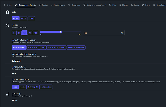

Podłączyłem dziś SONOFF MINI-ZBRBS (Zwykłe Silniki) kalibracja (Automatyczna) wykonana z menu Z2M
nie zauważyłem żadnego problemu w kalibracji.
