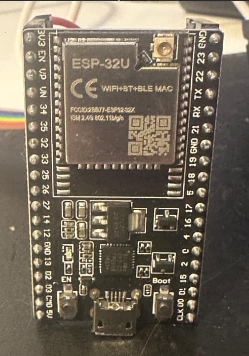

może jest ktoś kto przygotowuje gotowca do zakupu; ja poległem na konfiguracji
i 433 MHz
