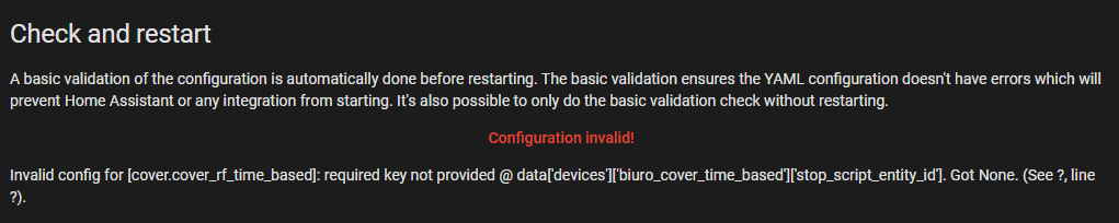

Cover Time Based RF
Porobiłem małe poprawki posiłkując się githubem rf time based, bo darł japę u unkown entity (brakowało script w config yaml), na chwilę obecną wygląda to tak
configuration.yaml
cover:
- platform: cover_rf_time_based
devices:
biuro_cover_time_based:
travelling_time_up: 10
travelling_time_down: 10
close_script_entity_id: script.office_shutter_down
open_script_entity_id: script.office_shutter_up
send_stop_at_ends: False #optional
scripts.yml
office_shutter_up:
alias: office_shutter_up
sequence:
- service: switch.turn_on
data: {}
target:
entity_id: switch.AT_office_shutter_up
mode: single
office_shutter_down:
alias: office_shutter_down
sequence:
data: {}
target:
entity_id: switch.AT_office_shutter_down
mode: single
ale wychodzi, że nadal brakuje mu akcji stop, która u mnie zależna jest aktualnego biegu rolet
Integrację wziąłem stąd: GitHub - davidramosweb/home-assistant-custom-components-cover-time-based: With this component you can add a time-based cover. You can set a switch to open and another to close the cover.
jak popełnić logikę sprawdzającą, czy aktualnie roleta sunie w górę czy w dół i dobierającą odpowiednią akcję?
