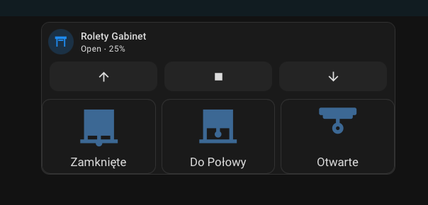

Cześć, jestem dosyć nowy w temacie HA, mam problem z roletami, wykorzystlem RTX ZCM1MR dopuszkowy. I wszystko dziala jednak, sa opoznienia w pobieraniu stanu polozenia rolety ( wiadomo wynikajace z komunikacji ) w zwiazku z czym Set Position np. na 50% otwiera mi prawie cala rolete. Bo sygnał otwarcia leci, ale powrotna informacja ma opoznienia

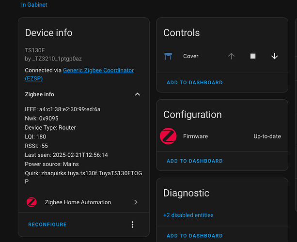

Nie korzystam z Zigbee2MQTT tylko z ZHA i niestety tam tych opcji nie mam :frowning: Stad moje zdziwienie

Skoro nie masz jak skalibrować, to może quirk w ZHA jest niedorobiony…

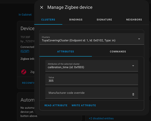

@szopen Dzięki! Niestey wiele watków jest ze wlasnie cos jest niedorobione ale stosunkowo latwo jest to zrobic inaczej:
Idealnie nie jest, ale blisko :slight_smile:
Standardowy calibration mode, i automatycznie wykrycie czsau nie dziala. Ale wprowadzenie recznie dalo rade

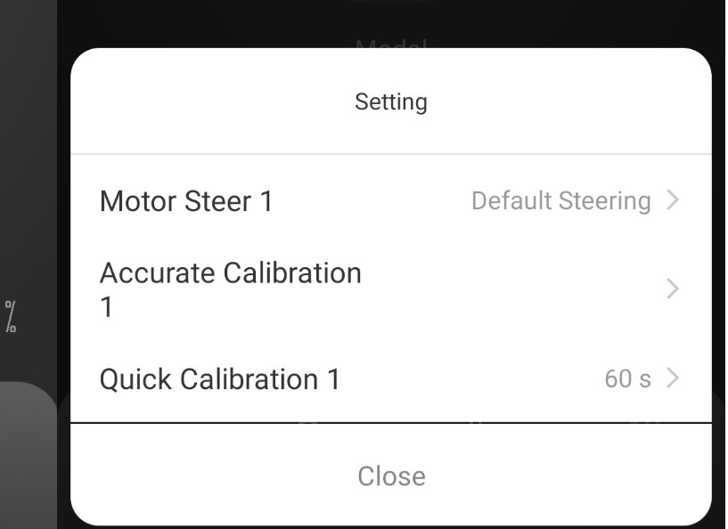

@szopen Gdyby nie forum to bym sie o tym nie dowiedzial, bo w instrukcji dostarczonej w pudełku słowa o tym nie było. Pewnie byla by taka opcja gdybym korzystal z Bramki Tuya, ale ja nie widzac tego w UI HA nie mialem o tym pojecia.
