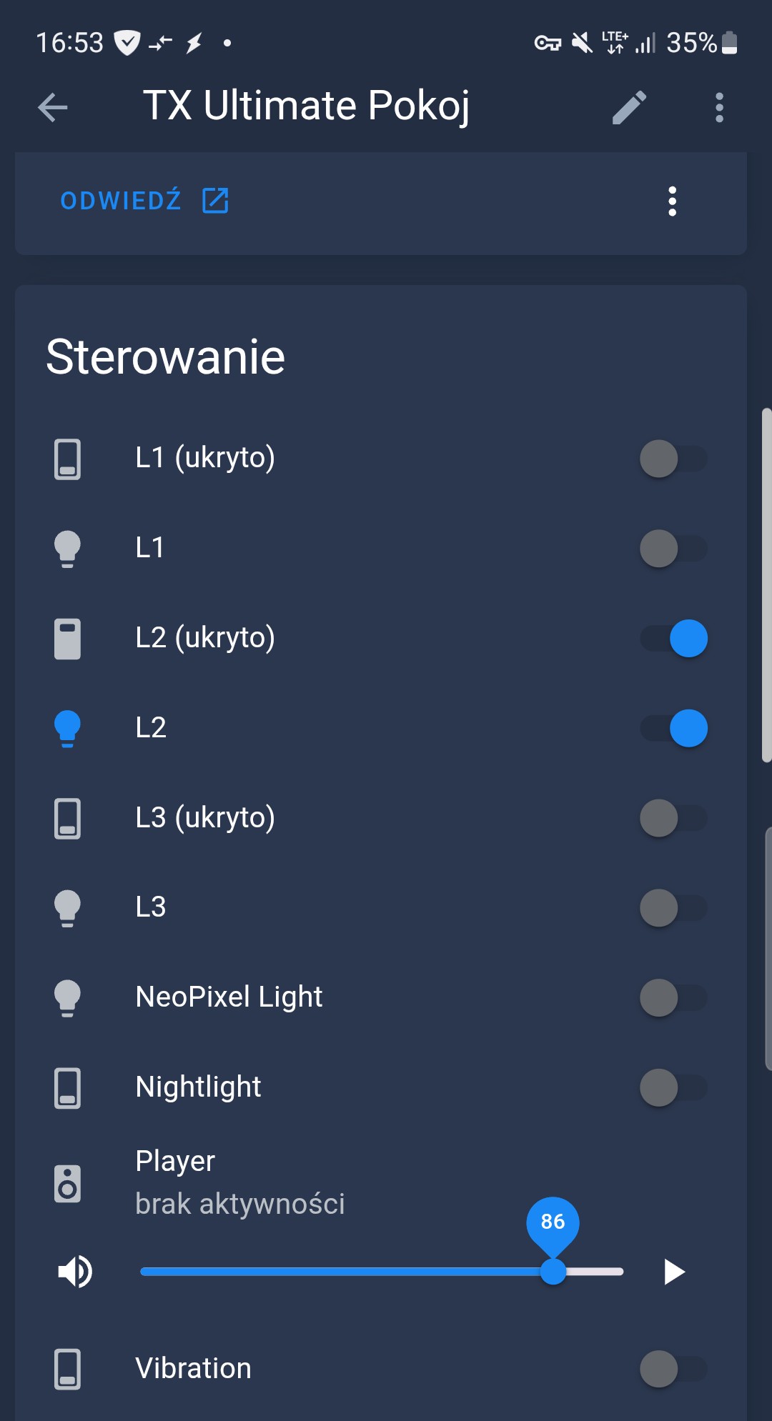

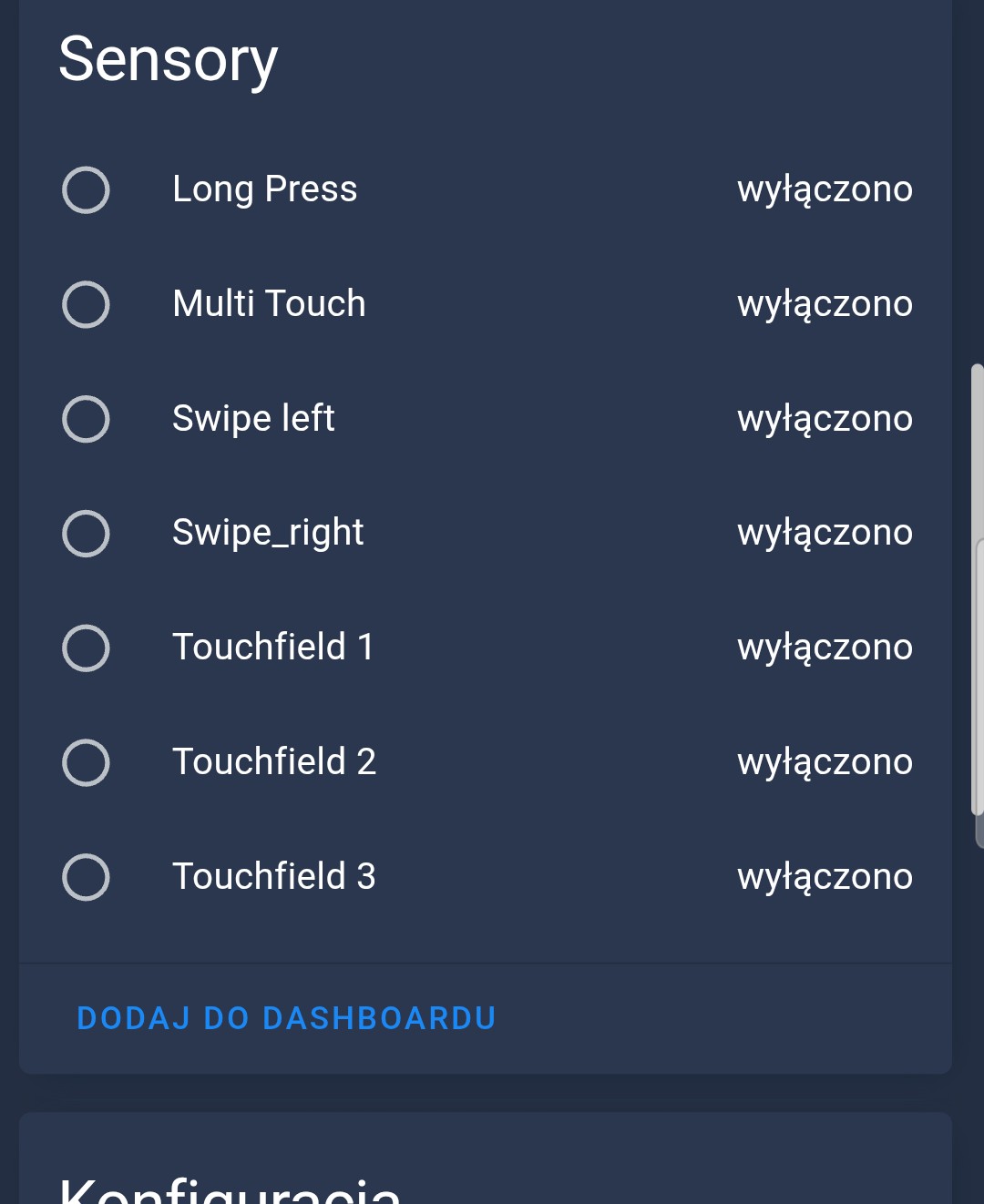

SONOFF TX T5 4C Dotykowy Włącznik Przełącznik Ścienny LED WiFi 4-kanałowy. Zastosowałem ze względu na swoją funkcjonalność.wgrane EspHome.
