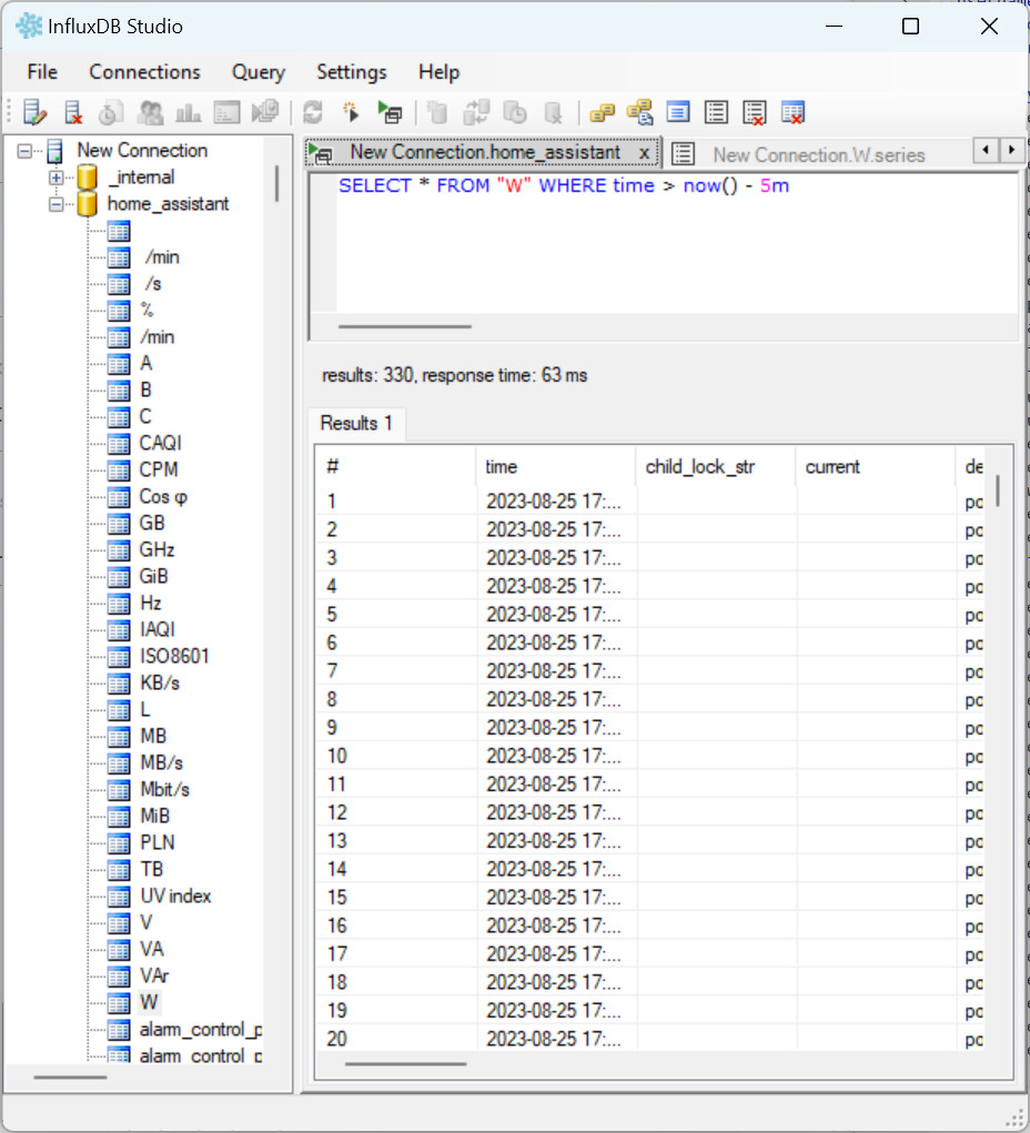

No właśnie - czy jest sposób, aby zobaczyć co tak naprawdę w bazie siedzi? Mam możliwość wydawać polecenia query spod zewnętrznej apki, dodatku HA:

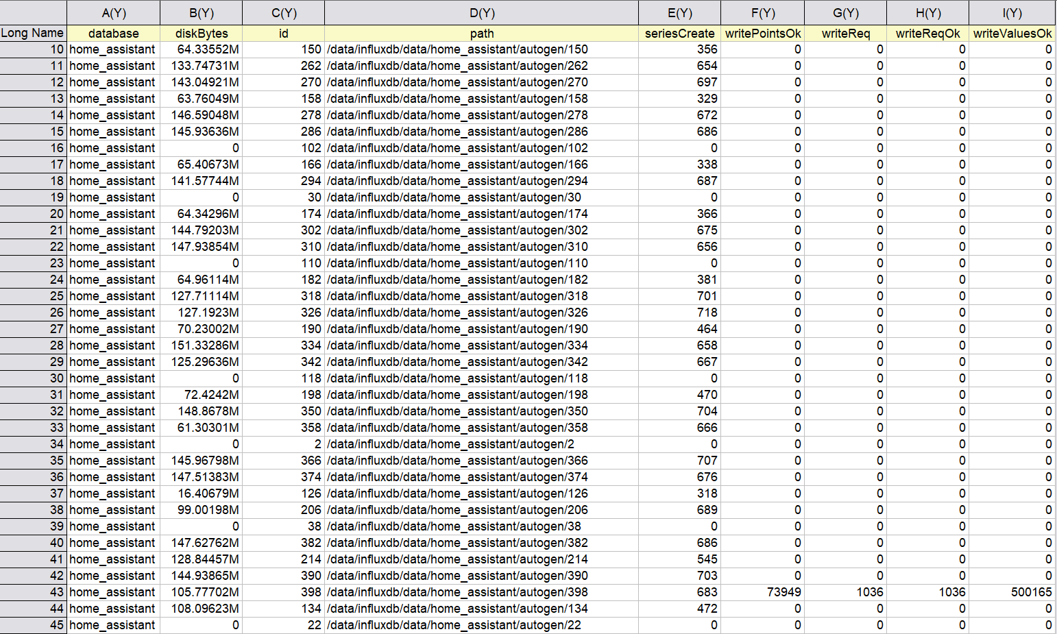

Ale jakoś nie mogę doszukać się informacji, jak w prosty sposób odczytać ile dana seria zajmuje na dysku. Na dysku widzę pliki .tsm, ale znów - nijak nie mogę skojarzyć nazw plików z wpisami w bazie.

Ale rozwiązanie dalej jest gdzieś zaszyte, bo dane dotyczą plików bazy danych, ale nie widzę związku który plik odpowiada za którą encję…
