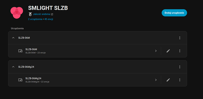

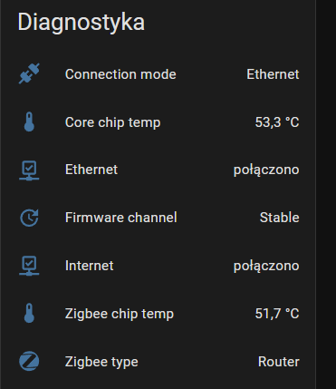

SLZB-06Mg24 ← Koordynator → SLZB-06M Router
SLZB-06M Router

To jest chyba najrozsądniejsze podejście, sieciowe SLZB działają też jako AP więc można wybrać dowolną drogę (druga sieć zigbee albo AP dla czujników Wi-Fi, jak zasięg pierwotnej sieci zigbee się po większy i jako tako tam sięgnie to firmware routera też jest)

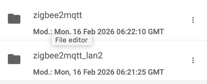

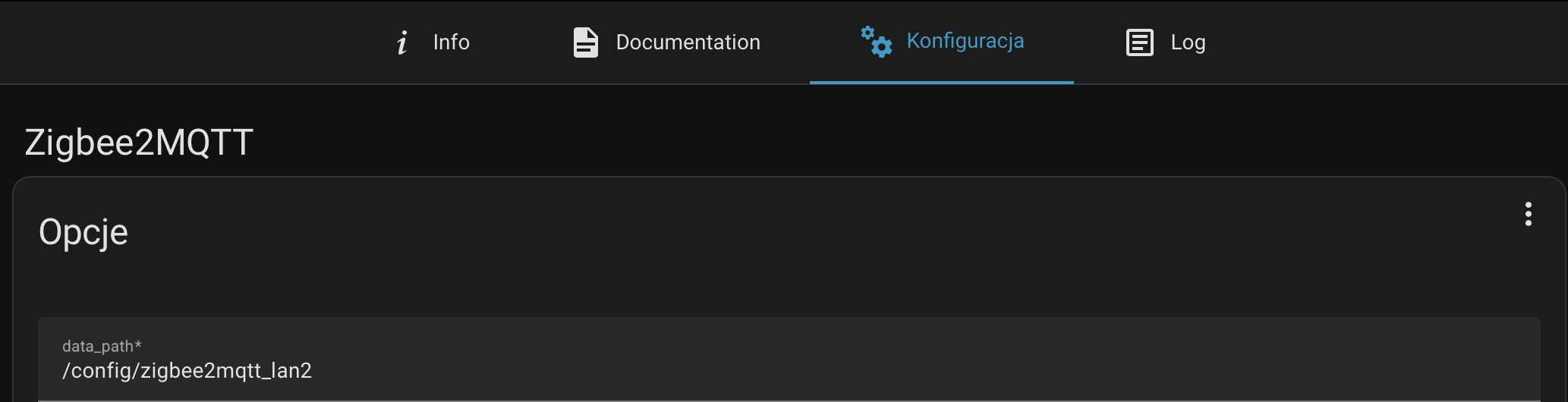

Wydaje się, że bardzo komplikujecie koledze problem. LAN jest, sprzęt zgrubsza wybrany. @ pawel2k pyta się o to jak ustawić drugą instancje.

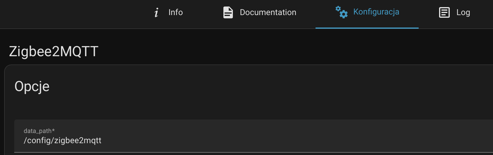

Trzeba podzielić w konfigurację na dwa katalogi. Ja mam taki przypadek, że mam dwa urządzenia: USB i LAN.
I wskazać ścieżkę do nich w naszych dodatkach:
Poniżej moja konfiguracja LANowiego adaptera SLZB-06
data_path: /config/zigbee2mqtt_lan2
socat:
  enabled: false
  slave: tcp-listen:8486,keepalive,nodelay,reuseaddr,keepidle=1,keepintvl=1,keepcnt=5
  options: "-d -d"
  log: false
mqtt:
  base_topic: zigbee2mqtt_lan2
serial:
  port: tcp://192.168.144.6:6638
  adapter: zstack
  baudrate: 115200
advanced:
  transmit_power: 20
watchdog: default
A tutaj do poczytania.
