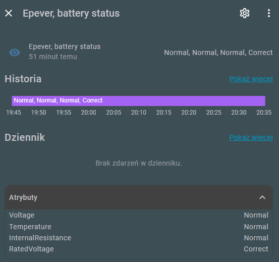

Mogłem się w końcu pobawić donglem Epever - działa tak jak myślałem. Ponieważ chyba nigdzie nie ma gotowej konfiguracji dla HA, podzielę się swoją. Opis w instrukcji dongla jest niewiarygodnie zamotany, ale na szczęście można po prostu podłączyć się do jego AP (fabryczne hasło: 12345678), potem adres 10.10.100.254, login/hasło: admin. W sekcji STA wpisujemy dane swojej sieci WiFi 2.4GHz, w sekcji Other Setting zmieniamy protokół na serwer i port 9999 (portu 502 niestety nie przyjmuje), dobrze też zmienić domyślnego usera i hasło.
Konfigurację HA zrobiłem w 2 częściach: integracja modbus oraz sensory template trigger-based. Sensory modbus nie obsługują szablonów, a dane tu wymagają obróbki przed prezentacją; po drugie starałem się czytać rejestry blokami, bo tak jest efektywniej - i rozbijam to na sensory właśnie w sensorach template. Z modbusa do bezpośredniego używania jest tylko switch przełączający load, a reszta sensorów pełni rolę pomocniczą i równie dobrze można je ukryć.

action:
- variables:
# stałe
batt_type: '{{ { 0: "User defined", 1: "Sealed", 2: "GEL", 3: "Flooded" } if trigger.id == "batt_settings" }}'
battery_status_voltage: >-
0: "Normal",
1: "Overvolt",
2: "Under volt",
3: "Low Volt Disconnect",
4: "Fault"
} if trigger.id == 'status' }}
battery_status_temperature: >-
0: "Normal",
1: "Over Temperature",
2: "Low Temperature"
battery_status_res: '{{ {0: "Normal", 1: "Abnormal" } if trigger.id == "status" }}'
battery_status_vol: '{{ {0: "Correct", 1: "Wrong" } if trigger.id == "status" }}'
charging_equipment_status_input_voltage: >-
0: "Normal",
1: "No power connected",
2: "Higher Volt Input",
3: "Input Volt Error"
charging_equipment_status_battery: >-
0: "Not charging",
1: "Float",
2: "Boost",
3: "Equalization"
fault_status: '{{ {0: "Normal", 1: "Fault" } if trigger.id == "status" }}'
running_status: '{{ {0: "Standby", 1: "Running" } if trigger.id == "status" }}'
discharging_equipment_status_voltage: >-
0: "Normal",
1: "Low",
2: "High",
3: "No access input volt error"
discharging_equipment_status_output: >-
0: "Light Load",
1: "Moderate",
2: "Rated",
3: "Overload"
load_controlling_mode: >-
0: "Manual control",
1: "Light ON/OFF",
2: "Light ON + timer",
3: "Time control"
} if trigger.id == "load_control" }}
# zmienne (dane z modbus)
datetime: "{{ trigger.to_state.state.split(',')|map('int')|list if trigger.id == 'datetime' }}"
batt_settings: "{{ trigger.to_state.state.split(',')|map('int')|list if trigger.id == 'batt_settings' }}"
status: "{{ trigger.to_state.state.split(',')|map('int')|list if trigger.id == 'status' }}"
batt_status: >-
'voltage': battery_status_voltage.get(status[0]|bitwise_and(0x0007)),
'temperature': battery_status_temperature.get((status[0]/2**4)|int|bitwise_and(0x000f)),
'internalResistance': battery_status_res.get((status[0]/2**8)|int|bitwise_and(0x0001)),
'ratedVoltage': battery_status_vol.get((status[0]/2**15)|int|bitwise_and(0x0001)),
eq_status: >-
'inputVoltage': charging_equipment_status_input_voltage.get((status[1]/2**14)|int|bitwise_and(0x0003)),
'mosfetShort': (status[1]/2**13)|int|bitwise_and(0x0001)|bool,
'chargingAntiReverseMosfetShort': (status[1]/2**12)|int|bitwise_and(0x0001)|bool,
'antiReverseMosfetShort': (status[1]/2**11)|int|bitwise_and(0x0001)|bool,
'inputOverCurrent': (status[1]/2**10)|int|bitwise_and(0x0001)|bool,
'loadOverCurrent': (status[1]/2**9)|int|bitwise_and(0x0001)|bool,
'loadShort': (status[1]/2**8)|int|bitwise_and(0x0001)|bool,
'loadMosfetShort': (status[1]/2**7)|int|bitwise_and(0x0001)|bool,
'pvInputShort': (status[1]/2**7)|int|bitwise_and(0x0001)|bool,
'battery': charging_equipment_status_battery.get((status[1]/2**2)|int|bitwise_and(0x0003)),
'fault': (status[1]/2)|int|bitwise_and(0x0001)|bool,
'running': status[1]|int|bitwise_and(0x0001)|bool,

- name: "Epever, battery status"
unique_id: de0d3703-12af-40b2-80d3-54d7ac51b4e6
state: "{{ batt_status.items()|map(attribute='1')|join(', ') if trigger.id == 'status' else this.state|default('unknown') }}"
attributes:
voltage: "{{ batt_status['voltage'] if trigger.id == 'status' else this.attributes.get('voltage') }}"
temperature: "{{ batt_status['temperature'] if trigger.id == 'status' else this.attributes.get('temperature') }}"
internalResistance: "{{ batt_status['internalResistance'] if trigger.id == 'status' else this.attributes.get('internalResistance') }}"
ratedVoltage: "{{ batt_status['ratedVoltage'] if trigger.id == 'status' else this.attributes.get('ratedVoltage') }}"

Rozbujałem się i wyszło tego całkiem dużo
, kilka przykładów:
Obrazki
Edycja & ostrzeżenie: po kilku dniach, wbudowany serwer portu szeregowego przestał odpowiadać. Restart, odłączenie zasilania oraz reset do ustawień fabrycznych + ponowna konfiguracja nie pomogły. Adapter nie pokazuje logów, więc diabli wiedzą co mu dolega.
Każdy sprzęt może się popsuć, natomiast z tym donglem jest jeszcze 1 poważny problem: po podłączeniu do WiFi wciąż aktywny jest AP i nie da się go wyłączyć, ani zmienić mu hasła. Zaś strona www pokazuje hasła otwartym tekstem. Więc jedyna linia obrony przed ogłaszaniem wszem i wobec hasła do naszego WiFi, to użytkownik/hasło web portalu, z maksymalną długością 15 znaków.
Reasumując, jednak nie polecam!
