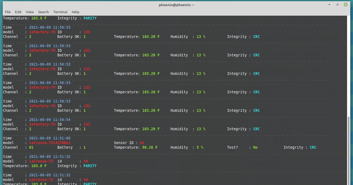

Jeśli masz gdziekolwiek możliwość użycia Linux (dowolnego) choćby w wersji Life, to proponuję uruchomić rtl_433 natywne w tym Linux i sprawdzić odbiór ze stacji. Wówczas będziesz miał pewność, że sprzęt działa. Nie potrzeba też wówczas pliku konfiguracji, wystarczy terminal i stick SDR wpięty do USB.
Mam malinę 3b. Jakiś poradnik jak to ogarnąć na RPI? Komendy itd
Linux live. Wrzuć na dowolny pendrive’a np. za pomocą balena etcher. Potem odpal dowolny pc z tego USB. Pójdzie od strzała.
chodzi mi o stick i rtl433 ![]()
Tak jak pisze @osromocon, Linux live np Ubuntu, Mint czy inny od debianowy system i jedna komenda do instalacji apt-get install rtl-433. Następnie już lecisz zgodnie z dokumentacją projektu, są przykłady prostych komend.
Na początek zacznij od:
rtl_433 -M level -f 868M
P.S.
Dla dioagnostyki można uruchomić webserver i korzystać z UI, wystarczy przy komendzie uruchomienia rtl_433 dodać -F http. WebUI będzie pod adresem hosta na porcie 8433
