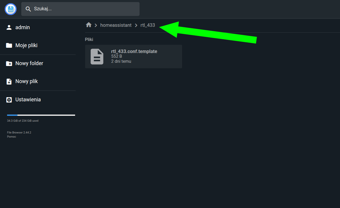

Ale na początek musimy dokonać małej zmiany w pliku konfiguracji dodatku rtl_433 lub rtl_433 (next), zależnie kto co używa (dla obu AddOn to ten sam plik w tym samym katalogu). Kto nie tworzył tego pliku i działa na ustawieniach domyślnych może dowie się czegoś nowego.
W katalog rtl_433 tworzymy plik rtl_433.conf.template lub edytujemy jeśli już tam go mamy.
W tym pliku określamy podstawowe parametry, które determinują sposób działania oprogramowania rtl_433. Mój plik wygląda tak:

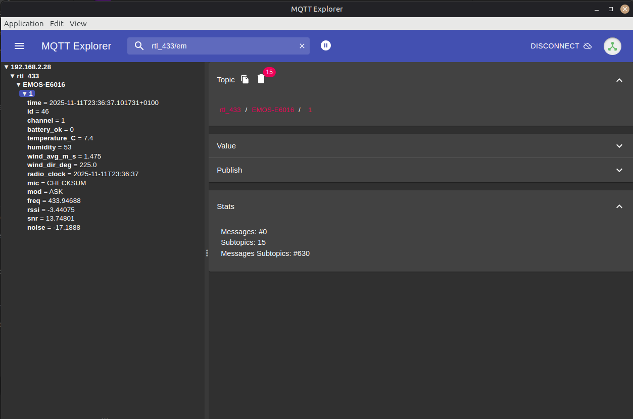

Teraz już do brokera płynie taki pakiet wiadomości, gdzie nie ma znaczenia (jak się okazuje) zmienne ID.
Na bazie tego możemy zbudować własne encje w HA, które pozostaną z nami dłużej, wraz ze statystyką odczytów.

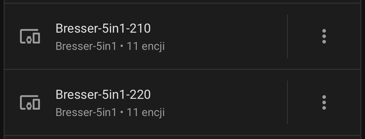

Zmieniłem, zresetowałem rtl_433 i Auio Discovery działa, utworzył nowe urządzenie, ale niestety z ID w nazwie (mimo usunięcia z output)… Skąd on to wziął?
Zapewne ze skryptu, który to robi. Należałoby go przeanalizować…, ale ja nie czuję się zupełnie kompetentny w tej materii.

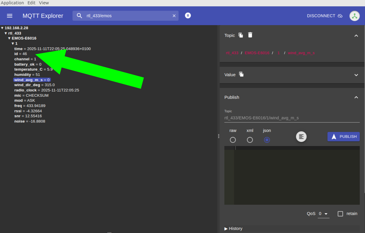

Ale kminiąc dalej, pomimo skryptu, w którym ID jest - skoro mam w rtl_433 output do zdefiniowania i tam mu wywalam ID, to Auto Discovery tego ID nie powinno dostawać.
Jedyna opcja, że sobie pamięta ostatni i taki przyjmuje…
To najlepiej sprawdzić w MQTT Explorer.

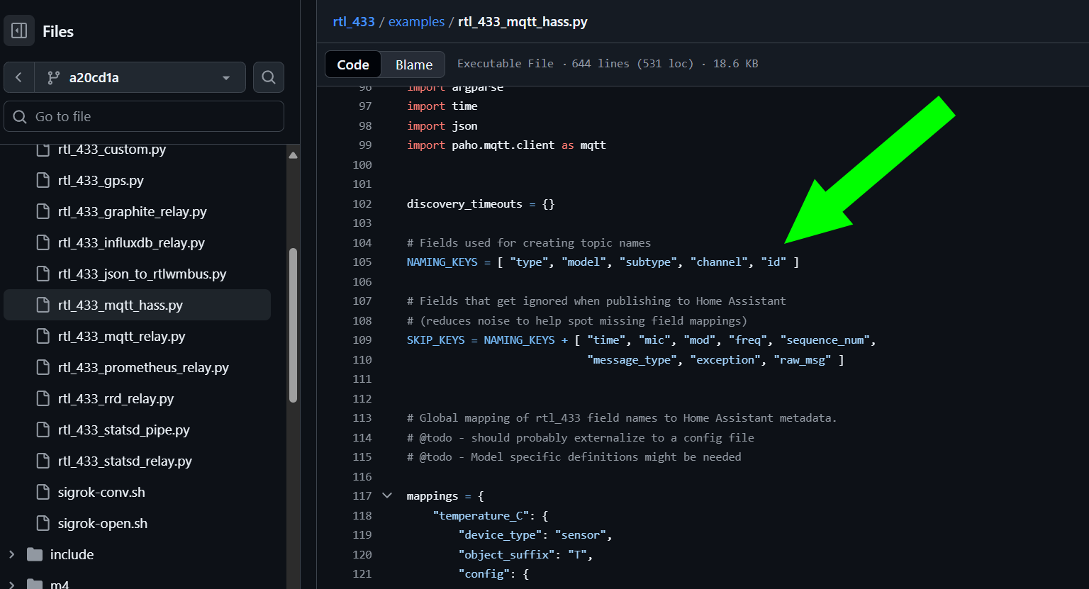

To chyba to miejsce gdzie powstaje nazwa:
EDIT:
To ID jest publikowane w ładunku states wraz z pozostałymi odczytami.
tak, też to widziałem. Zresetowałem stacje, ID się zmieniło i nazwa w Auto Discovery też. Więc ewidentnie dostaje.

Niestety bez zmian w samym skrypcie nie da rady tego obejść. Moje testy z usuwaniem ID z output powierdzają tyle, że i tak za każdym razem tworzy się nowe urządzenie w mosquitto, ale brakuje danych (same stany nieznane), więc to ID musi być.
