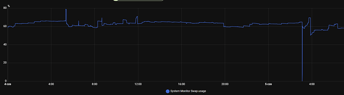

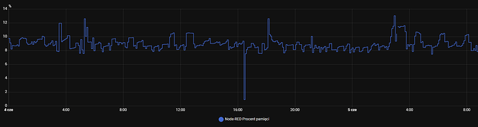

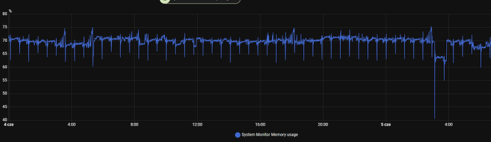

Samoczynny restart HA

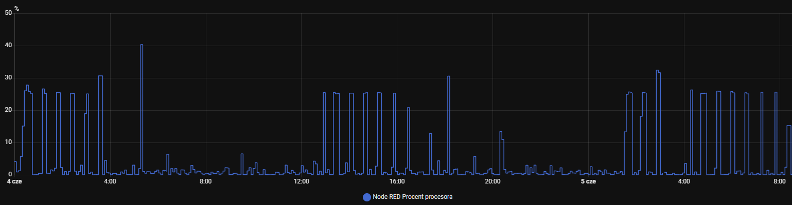

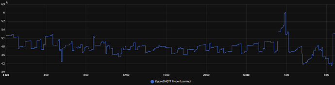

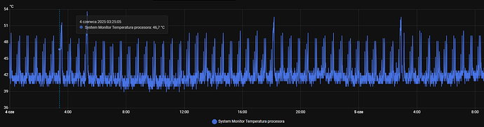

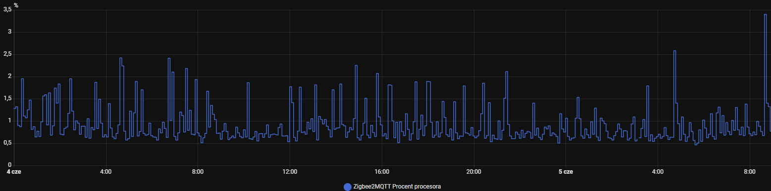

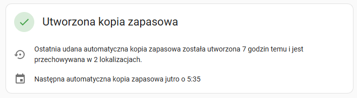

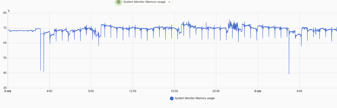

Drugi raz w ciągu dwóch dni samoczynnie zrestartowało mi się HA.
Restart następuje ok 3 w nocy i nie wiem dlaczego.
Czy pomoże mi ktoś odczytać z loga w czym może tkwić problem?

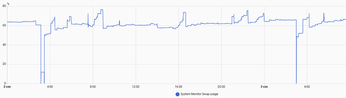

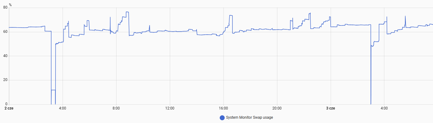

RAM jest już mocno zapełniony (65–70% to sporo przy ograniczonych zasobach),
więc system zaczyna korzystać z SWAP, czyli dyskowej pamięci wirtualnej, która jest dużo wolniejsza,
Gdy SWAP się zapełni lub system zauważy krytyczny brak pamięci, może dojść do Out Of Memory i wymuszonego restartu HA.

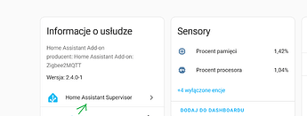

Zigbee2MQTT (2.4.0-1), Zigbee2mqtt Edge (edge)
Masz dwie wersje działające jednocześnie? To może powodować konflikt albo większe zużycie zasobów, jeśli obie próbują się komunikować na różnych portach. Zwykle robi się tak do testów . Jeśli nie testujesz wyłącz/ odinstaluj Zigbee2mqtt Edge (edge)

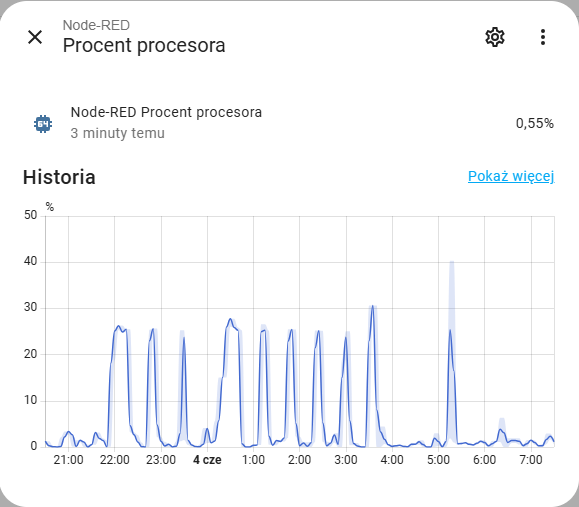

Node-RED
Używasz czy tylko działa w tle?
Jeśli używasz, sprawdź jego zużycie CPU i RAM, bo może ciągnąć dużo zasobów bez twojej wiedzy.

Zigbee2mqtt Edge nie używam i dodatek był wyłączony - teraz go odinstalowałem
Node-RED - używam, mam porobione w nim automatyzacje.
Jak sprawdzić jego zużycie?
Kopie zapasowe mam ustawione na automatyczne.

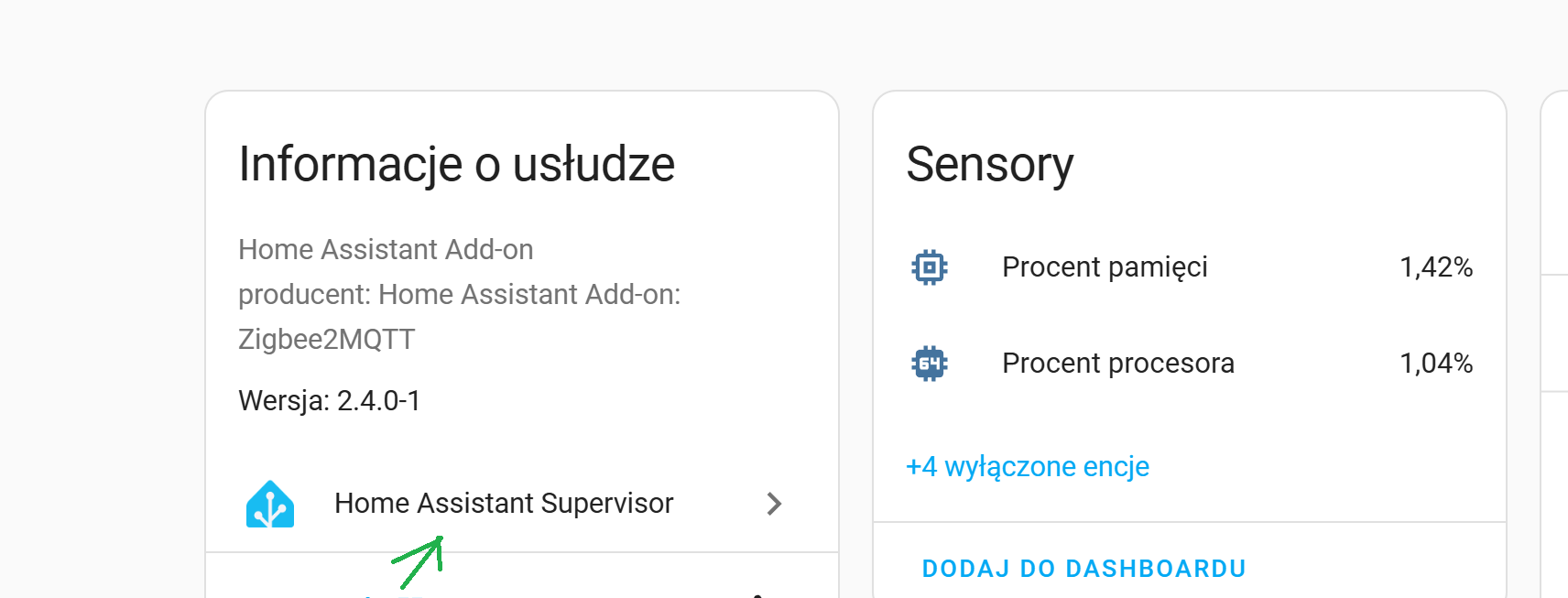

Integracja: (systemowa)
Home Assistant Supervisor
[ usługi]
Przykład:
lub link bezpośredni > usługi: ( w mojej)
(http://homeassistant.local:8123/config/integrations/integration/hassio)

Istotnie wykorzystanie RAMu jest bardzo wysokie co automatycznie pompuje wykorzystanie swapa, co widać szczególnie po restartach - swap od razu jest wykorzystywany. Niby stan jaki widać na wykresach nie jest krytyczny, ale pewnie backu przebiera miarkę… (chyba że jakaś automatyzacja jest wykonywana właśnie koło 3 rano).
Obstawiam jakiś proces uruchomiony w NR (bo poza wysokim użyciem RAM nie widać nic bardziej niepokojącego).
Jak to wersja maliny? bo takiego wykorzystania pamięci to spodziewam się na modelu 2GB RAM.
Jutro masz kopię o 5:35, więc sprawdź o której się wyłoży jutro.

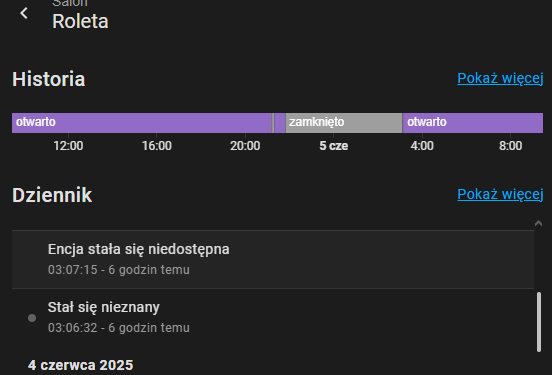

Jak się zrestartuje to na pewno to zauważę bo po restarcie otwierają mi się rolety i żaluzje.

No coż musisz pomyśleć o optymalizacji pod te 2GB (ustawianie większego swapa miało być kiedyś łatwo dostępne w HAOS, nie wiem czy to już wprowadzono, bo na instalacjach x64 RAM nie jest już dla mnie wąskim gardłem), być może trzeba go powiększyć starymi metodami swap

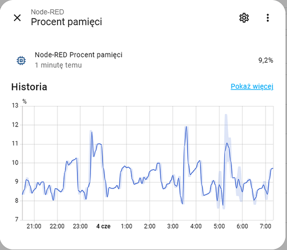

No ale na razie włączyłem encje do śledzenia zużycia pamięci i procka przez node-red i odinstalowałem Zigbee2mqtt Edge.
Zaraz poczytam o tym co pisał @krskrab - spook
No i zobaczymy o której i czy w ogóle mnie dziś obudzi w nocy otwieranie żaluzji po restarcie
  1. x64 (czyli mini-PC), cokolwiek w czym rozszerzysz RAM na miarę potrzeb (czyli nie SBC), na dziś się wszyscy zachwycają chinolami na N100, są jednak pewne “ale”
  2. nie będzie (pierwszy raz robiłem taką migrację w 2019 od tego czasu jest tylko łatwiej), chociaż oczywiście najłatwiej byłoby z taką samą maliną tylko w wersji mającej więcej RAM - podłączyłbyś ssd do tej lepszej + ewentualnie konfiguracja serwera DHCP pod nowy MAC-adres i po krzyku.
  3. na razie OK (zazwyczaj wyciek RAMu jest w NR z powodu jakiegoś wadliwego procesu w nim uruchomionego, jakkolwiek przyczyna może być inna), ale jeśli będziesz miał jutro restart, to ja proponuję zwiększyć swap (stara instrukcja jest w wątku otagowanym swap) jakkolwiek jeśli przyczyną jest wyciek RAM w jakiejś sytuacji, to trzeba go usunąć (bo wyciek RAM zawsze dąży do zajęcia nieskończonej ilości pamięci, więc zmiana sprzętu na mocniejszy finalnie nic nie da)

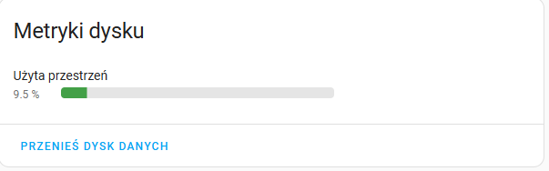

  4. Jeszcze mi przemknęło przez myśl, że ssd się sypie - to jest też do sprawdzenia scrutiny hdd-tools
@szopen Dzięki. O mini PC myślałem. Musze poczytać jaki model polecają z jakimi parametrami. Ostatnio z karty SD przeszedłem na SSD i miałem spokój. W Rpi pamięci nie dołożę, a że wszystko potrzebuje coraz więcej pamięci to i tak to mnie czeka.
Co do dzisiejszej nocy to restartu nie było. Niby nic nie zmieniłem a był spokój. No ale restarty takie w nocy już kiedyś zdarzały się losowo ostatnio tylko te 2 razy pod rząd więc muszę obserwować.

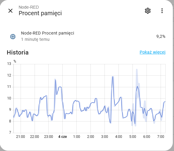

Co do wykorzystania przez Node-RED:
Czasami powstają jakieś zapętlenie czy to w NR, automatyzacjach HA czy też w samych dodatkach, integracjach, dlatego restartując HA trzeba wybrać opcję restartu wraz z dodatkami. Patrząc na Twoje integrację niektóre już są przestarzałe lub przestaną działać w wersji 25.10 Sprawdzając logi warto zwrócić uwagę na błędy które powtarzają się setki razy.

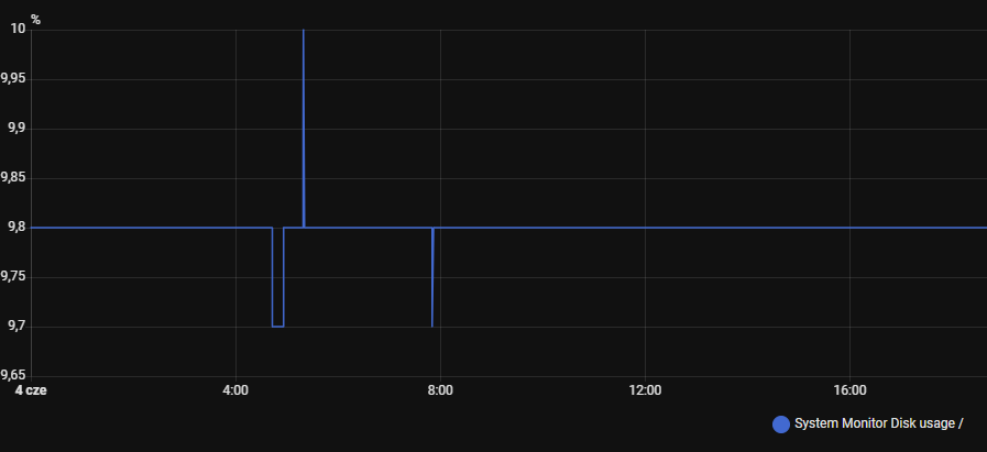

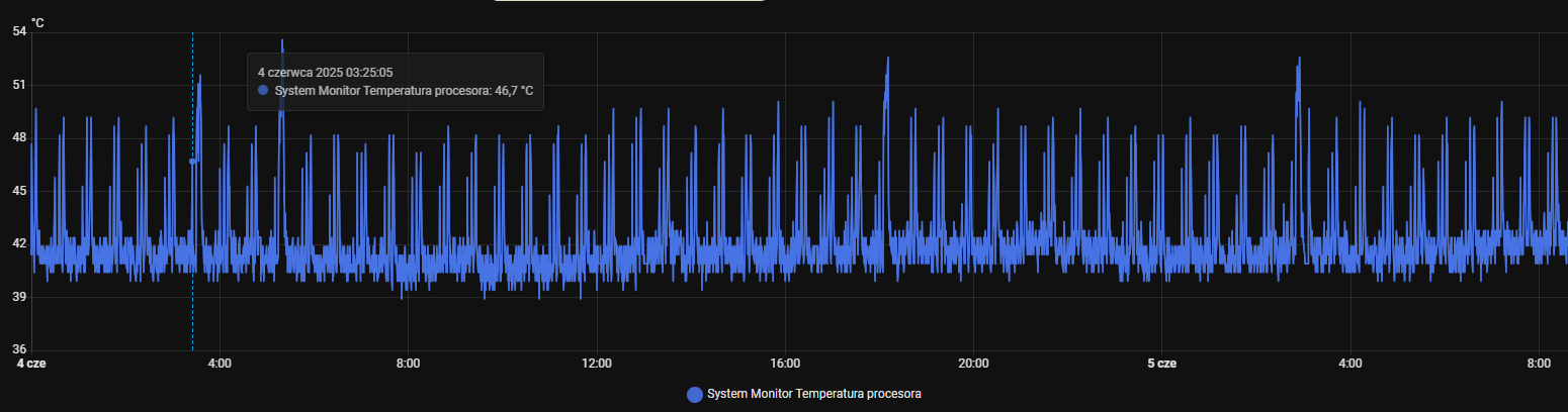

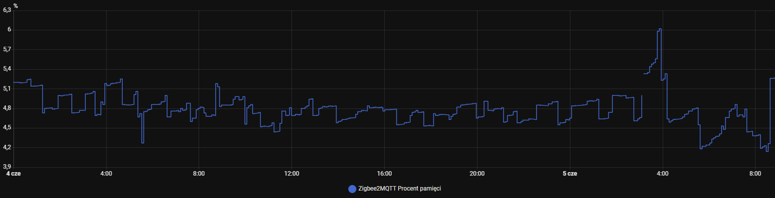

No i dziś w nocy ok. 3:06 znowu powtórka.
Prośba o dalszą pomoc w diagnozie.
Z obrazków nic nie wyczytasz. jeżeli masz dostęp do logów w katalogu HA to sprawdź zawartość plików home-assistant.log, home-assistant.log.1 i innych z podobnymi nazwami, pliki zawierają datę i godzinę.
Dla testów utwórz backup HA ręcznie i zobacz czy HA się nie wysypie, sprawdź też Recorder: Purge czy nie jest uruchamiany w tym czasie.
