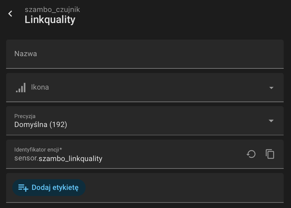

Na razie dodałem nazwy do encji, takie same jak identyfikatory encji, Będę obserwował.

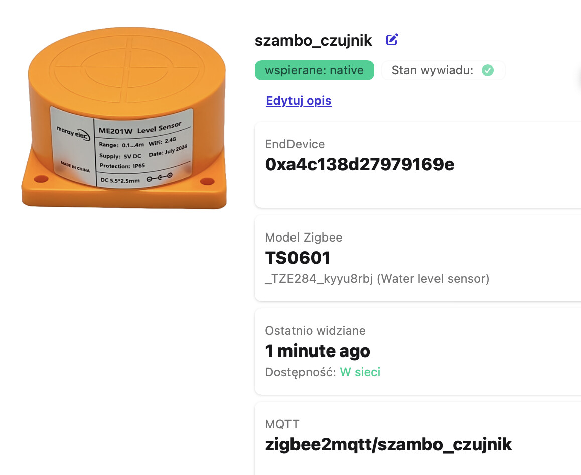

Nigdy w tym wątku nie podałeś linka do tego urządzenia w bazie urządzeń Z2M (więc nie wiemy co masz, bo sorry, ale na podstawie obrazka to nikt tego nie będzie szukał).
Czytujesz w ogóle notatki do wydań Z2M - może zmieniano obsługę akurat tego urządzenia - przejrzyj wstecz wszystkie wydania co najmniej do dnia pierwszej obsługi.

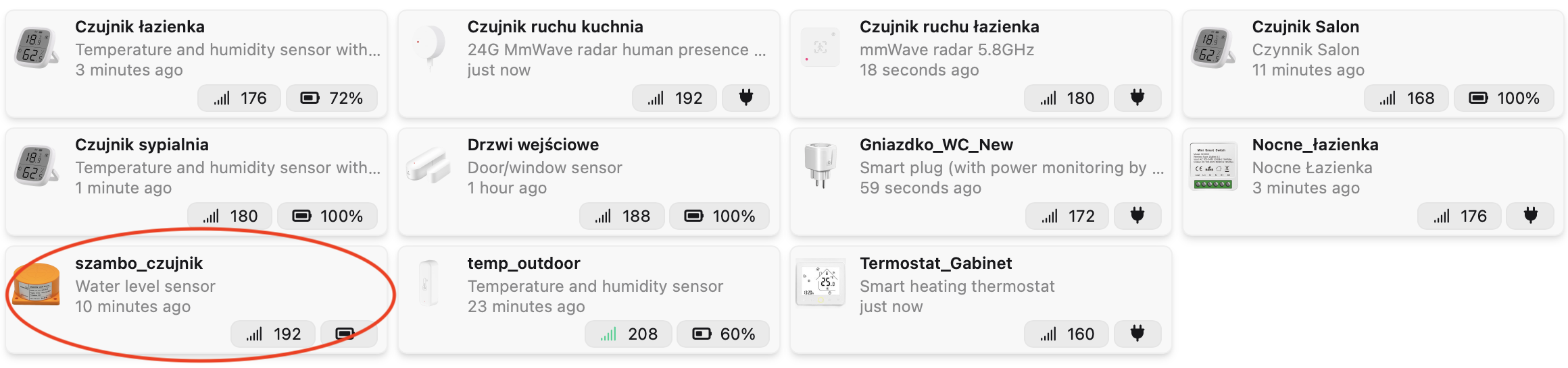

Urządzenie Tuya ME201WZ (na obrazku jest model). To nie jest rzecz, która kiedyś chodziła, a teraz mam kłopoty. To nowy projekt, testuje może od miesiąca i te kłopoty (w sumie niewielkie) po prostu są.

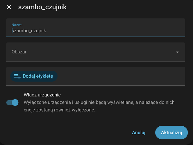

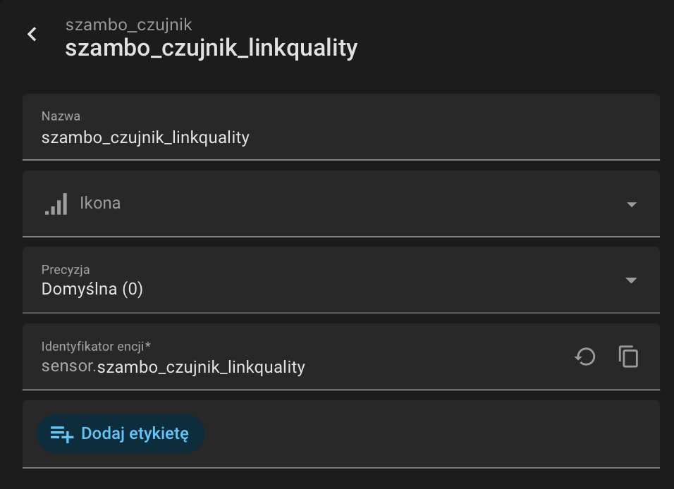

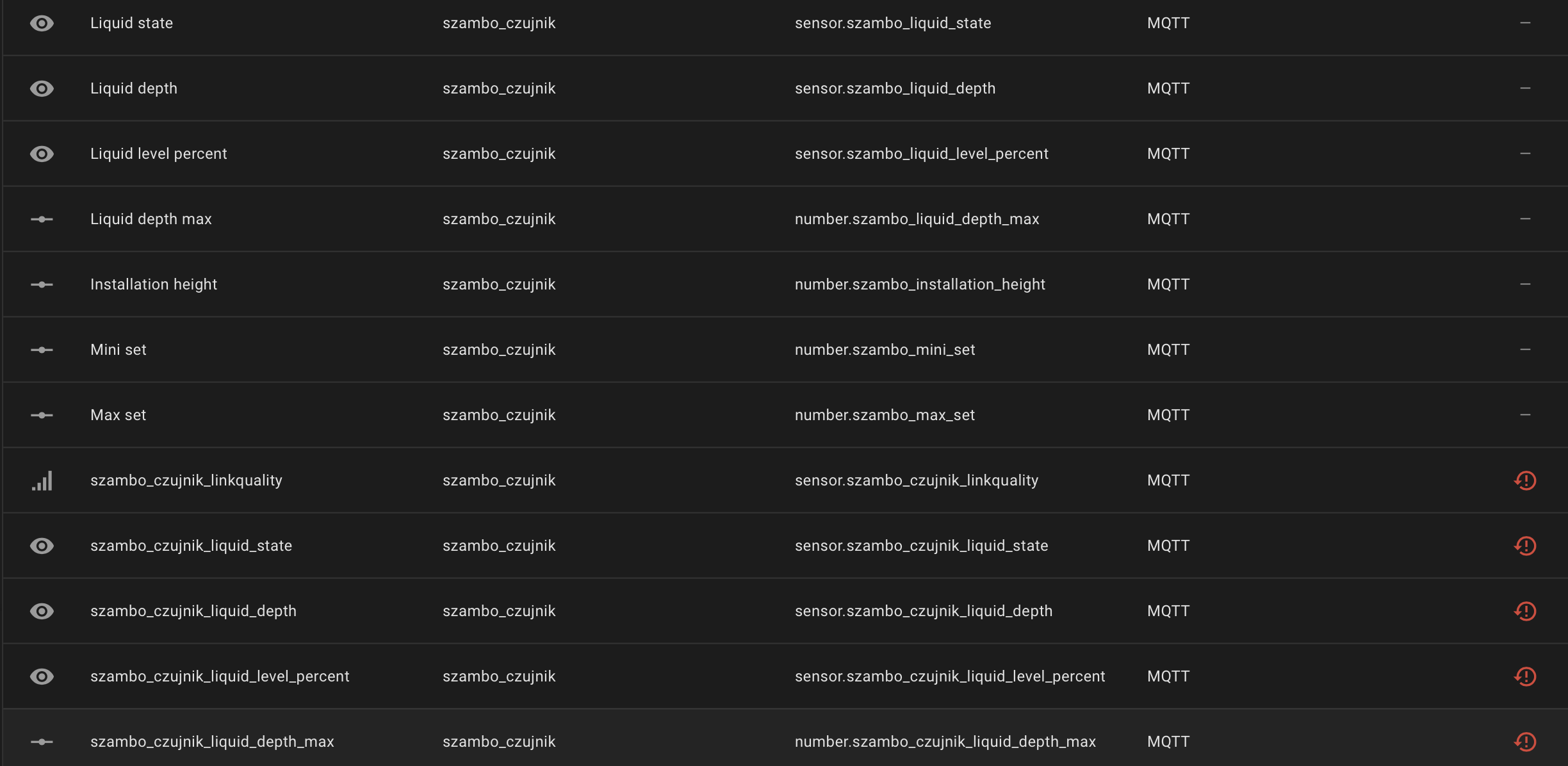

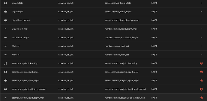

W tym cały problem, nazwany tak jak w tytule wątku. Samo się zmienia.

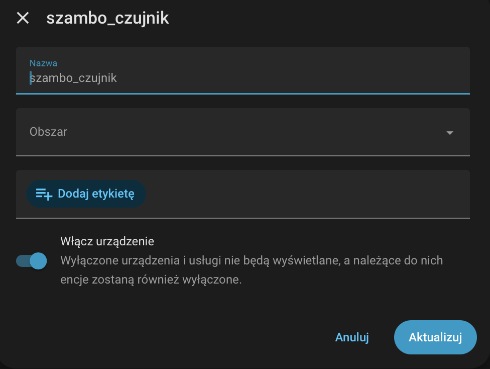

Próbowałem nazwać encje
bo taka sugestia się pojawiła. To nic nie dało, bo pojawiła się kolejna encja.
A poprzednia jest niedostępna. To nie jest wynik jakiegoś upgrade, takie historie pojawiają się przy okazji restartu. Dotyczy to tylko tego urządzenia ZigBee

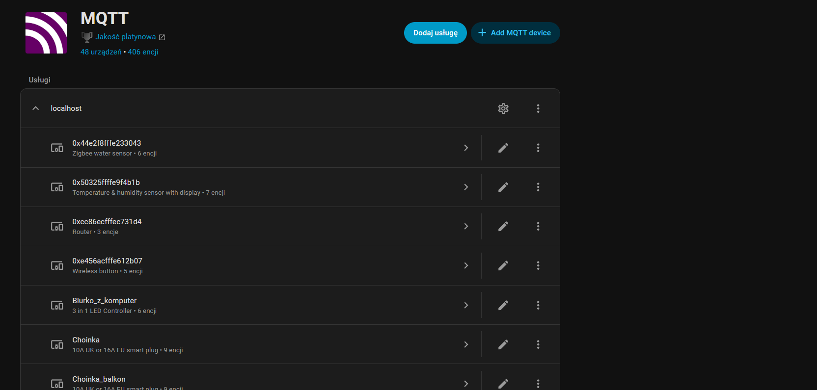

Porównaj to co masz w MQTT znajdując swój czujnik
i to co masz w pliku configuration.yaml Z2M

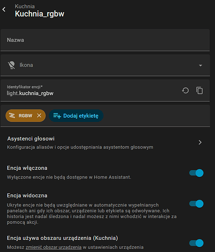

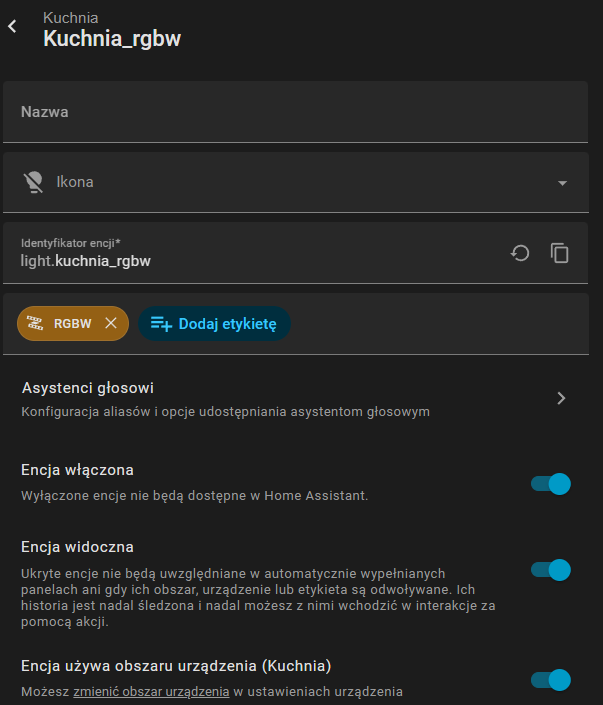

friendly_name: Kuchnia_rgbw
Możesz też użyć https://mqtt-explorer.com/ i spróbować usunąć niepotrzebne wpisy.
W MQTT tak jak trzeba

Mogę chyba zakończyć ten wątek. Zaczął się sezon mojej wiejskiej działki i wtedy zauważyłem. Mam dwie instancje Z2M, jedną dla domu drugą dla działki. Na jesień zrobiłem pierwsze podłaczenie czujnika poziomu (u mnie szamba) na wsi a w zimę pracowałem nad tym w domu. W Z2M ogarniający wiejski domek, został czujnik w urządzeniach, co prawda wyłączony, ale został, Potem w domu to samo urządzenie pojawiło się w Z2M odpowiedzialnego za dom, z inną nazwą. Zapewne to powodowało zamieszanie. Po usunięciu urządzenia z domowej sieci Zigbee, problem się nie pojawił. Dzięki wszystkim za zaangażowanie. Niedługo podzielę się spostrzeżeniami z użytkowania czujnika w rzeczywistych warunkach. Zdecydowanie może się przydać komyś, kto chciałby mieć pomiar poziomu szamba u siebie.
