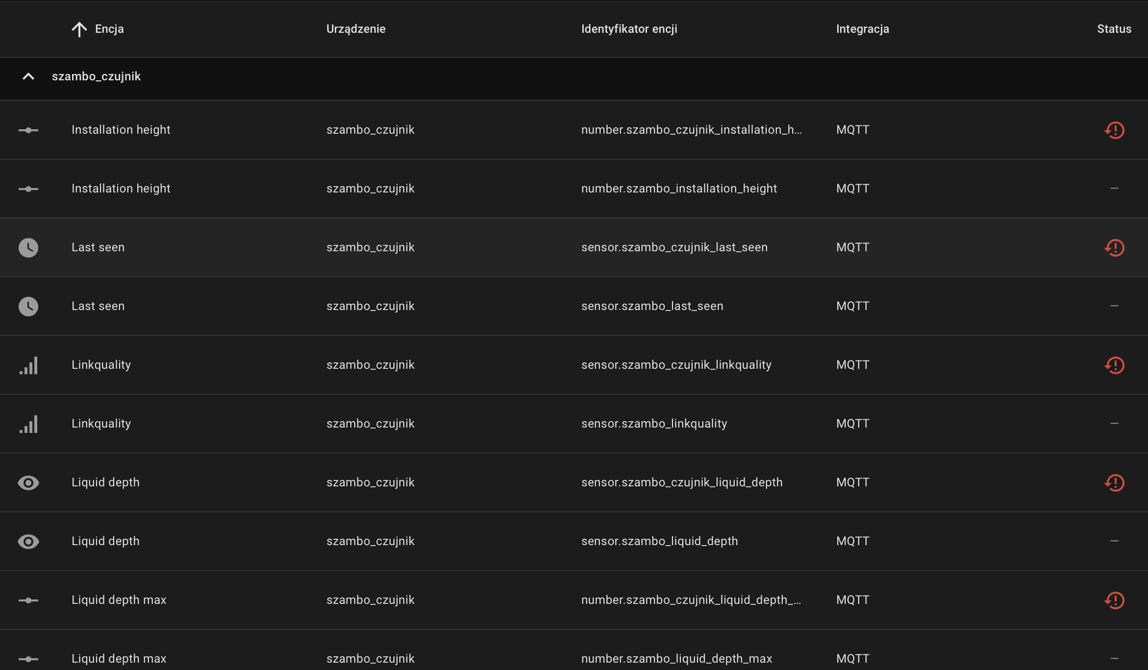

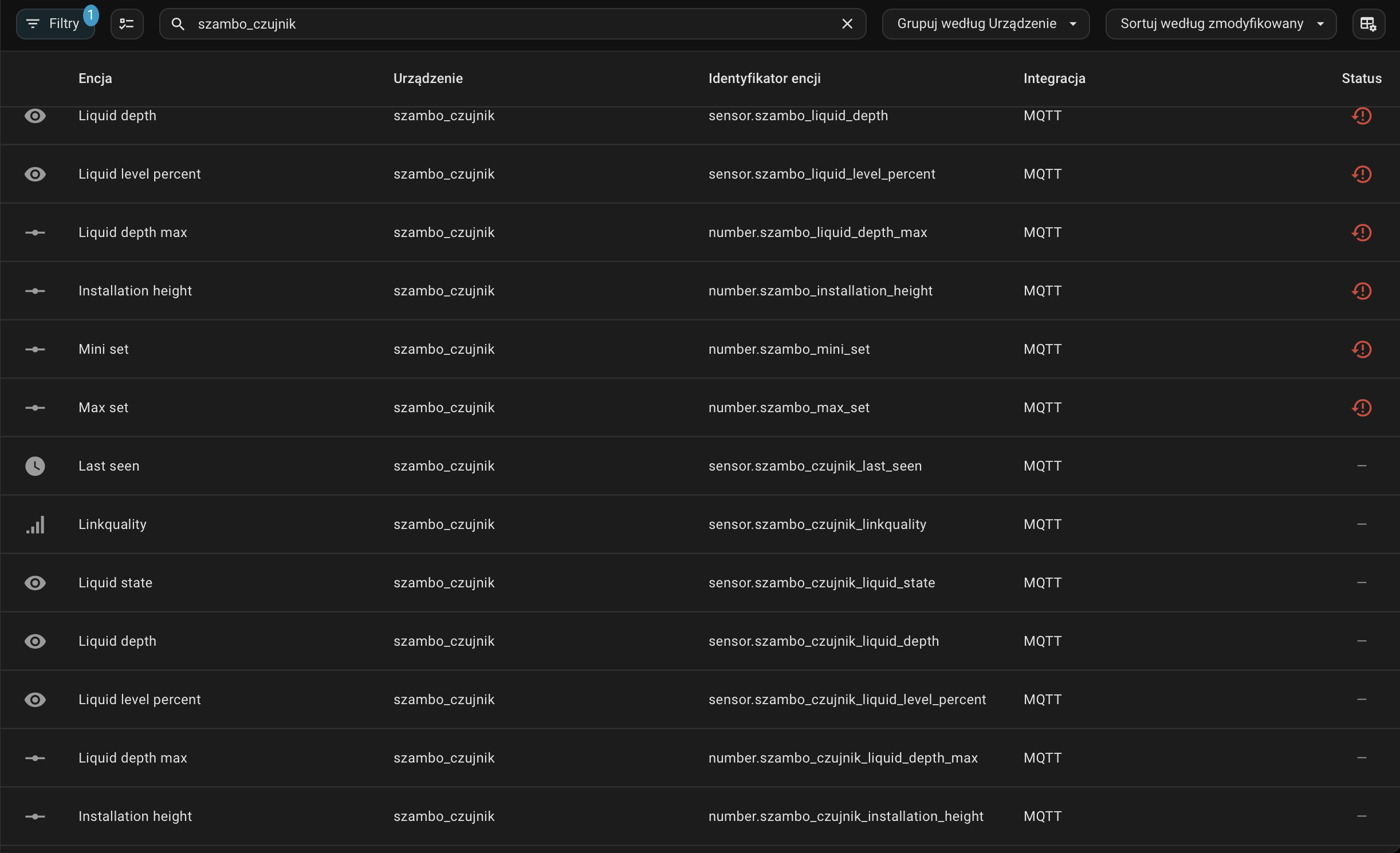

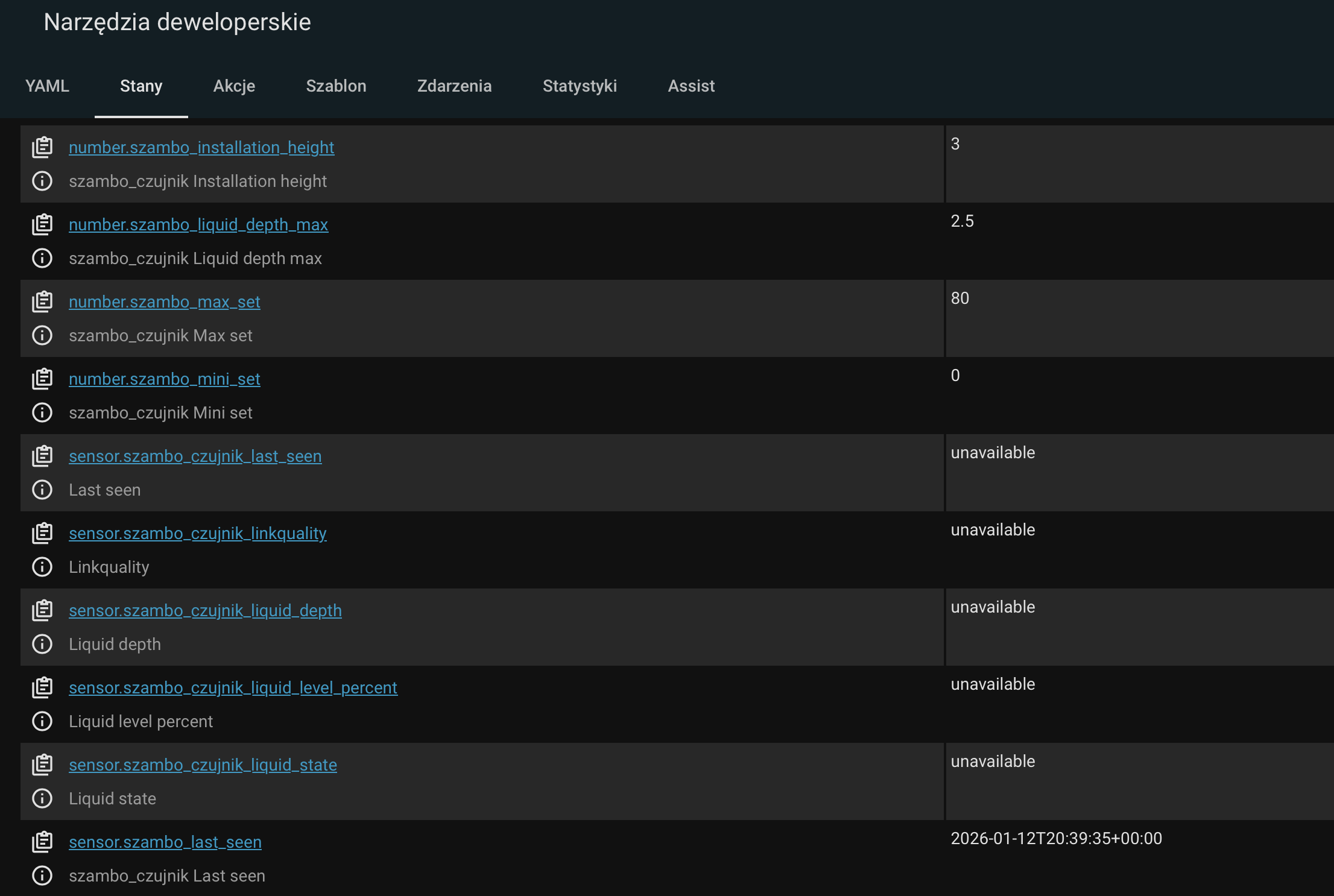

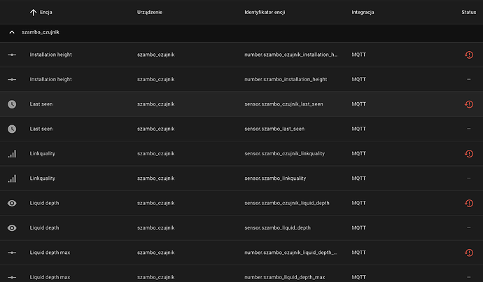

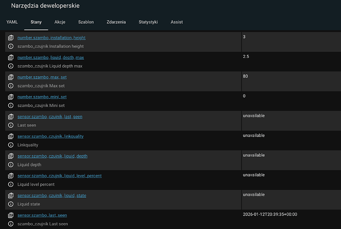

Mam problem z samozmieniającymi się identyfikatorami encji. Po kolei. Integracja ZigBee2Mqtt, kilka urządzeń Zigbee, ale problem tylko z jednym: TS0601_TZE284_kyyu8rbj (Water level sensor). Czujnik nazwany “szambo_czujnik”. HA core, HAOS, Zigbee2mqtt - zawsze na bieżąco aktualizowane. Encje zmieniają się właśnie po aktualizacji. Czujnik nie jest parowany na nowo, jest w HA, ale pod nową nazwą, więc nie widoczny dla urządzeń, czy automatyzacji wykorzystujących jego identyfikator. Nie bardzo wiem jak to opisać, więc dodaje screeny, które pokażą problem. To nie jest wina ostatniej aktualizacji HA 2026.1.0, bo problem miałem i poprzednio, teraz się powtórzył. Tym razem niektóre encje zmieniły się z “sensor” na “number” ale nie tylko. Jak to możliwe, że encja zmienia się z np. “sensor.szambo_czujnik_last_seen” na “sensor.szambo_last_seen”, gubiąc słowo “czujnik”? Przyszło mi do głowy, że powodem może być nazwa z podkreślnikiem, ale mam inne urządzania tak nazwane i nie ma z nimi kłopotu. Brak innych pomysłów.

ID encji możesz sobie zmienić na identyczne ze starymi pod warunkiem, że usuniesz stare osierocone encje.
(czyli kopiujesz sobie na bok stare ID, usuwasz osieroconą, zmieniasz ID aktualnej encji na to skopiowane)
Zweryfikować czy usunąłeś osierocone możesz w MQTT Explorer mqtt-explorer
ba można je za jego pomocą usunąć też z bazy brokera (bo prawdopodobnie to właśnie broker MQTT trzyma te osierocone encje, teoretycznie powinno wystarczyć usuniecie ich z Integracji MQTT, ale gdyby były jakieś resztki, to bardzo wygodnie śmieci z brokera usuwa się właśnie MQTT Explorerem, tylko nie usuń za dużo!!)

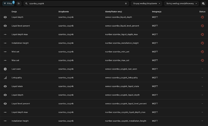

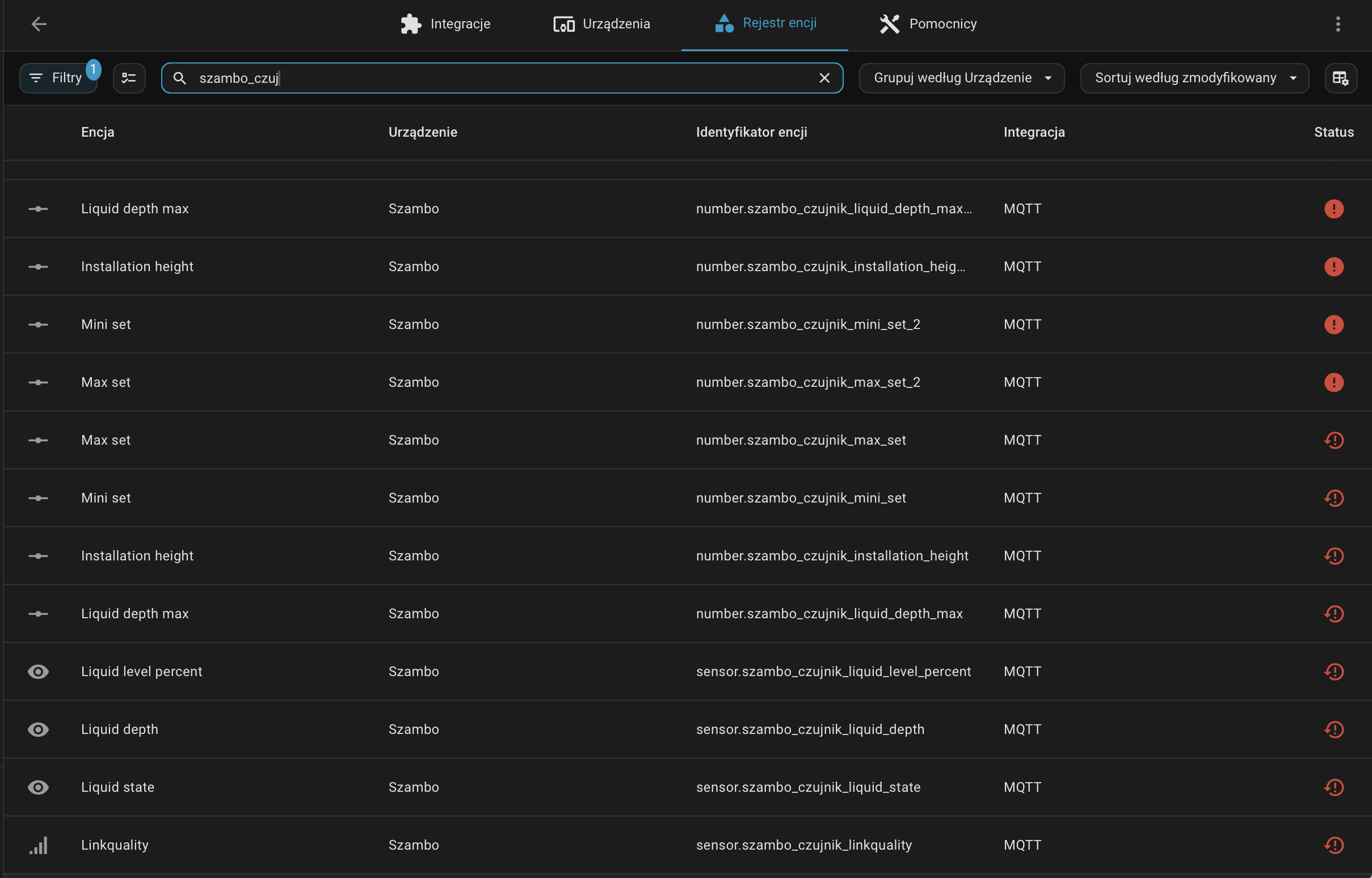

A jednak, aktualizacja - i kolejna zmiana nazw encji:

  • Zmiana klasy (sensor na number): Programiści Z2M uznali, że np. próg alarmu w tym czujniku powinien być edytowalny (number) a nie tylko odczytywany (sensor). To zmiana w kodzie definicji urządzenia.
  • Zmiana nazwy (szambo_czujnik na szambo): HA dąży do skracania nazw. Jeśli urządzenie nazywa się “Szambo Czujnik”, a encja “Last Seen”, HA próbuje inteligentnie uniknąć powtórzeń typu sensor.szambo_czujnik_szambo_czujnik_last_seen co czasem kończy się nieprzewidywalnym ucięciem członu.

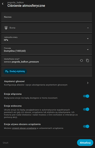

  3. Kliknij w nią wejdz w ikonę zębatki (Ustawienia) i w polu Identyfikator encji wpisz swoją starą, pożądaną nazwę: sensor.szambo_czujnik_last_seen.
  4. Jeśl HA wywali błąd, że nazwa jest zajęta – oznacza to, że w rejestrze wciąż wisi “osierocona” stara encja. Musisz ją najpirw usunąć (zazwyczaj widnieje jako “Przywrócona” z czerwoną ikoną wykrzyknika)

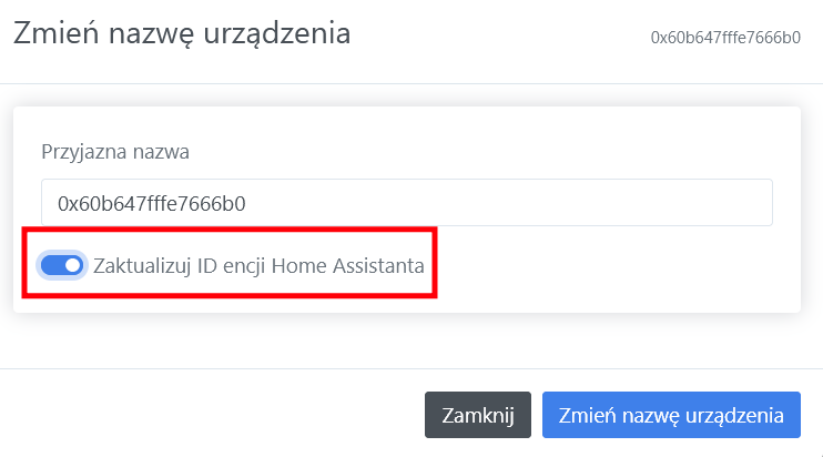

Najbezpieczniejszą metodą jest nadawanie urządzeniom w Z2M tzw. Friendly Name i zaznaczenie opcji Update Home Assistant entity ID przy zmianie nazwy.

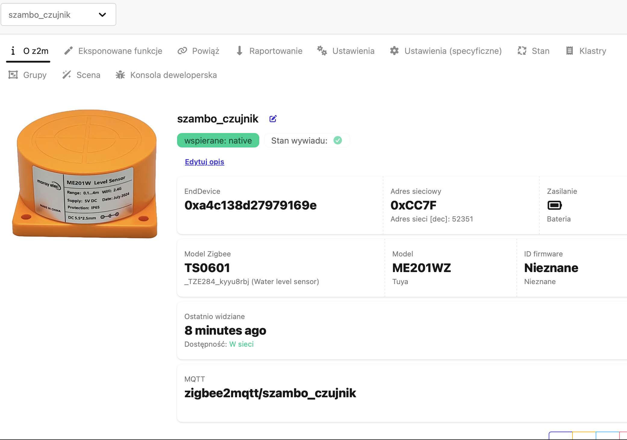

Wejdź do MQTT → urządzenia
znajdź tam swoją encje szambo_czujnik
i Ustaw Nawę: na taką jak chcesz. nawet jak identyfikator się zmieni _2 twoje urządzenie wciąż będzie działać. Zmiany nazw w config.yaml mają taki sam wpływ jak w GUI Z2M.
Urządzenie (ZigBee) → Z2M → MQTT → HA

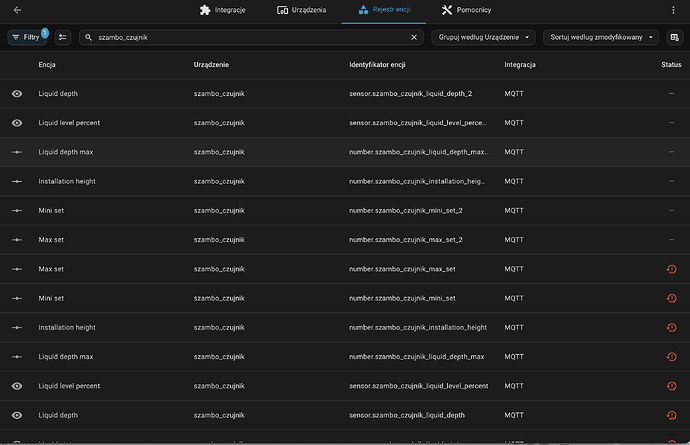

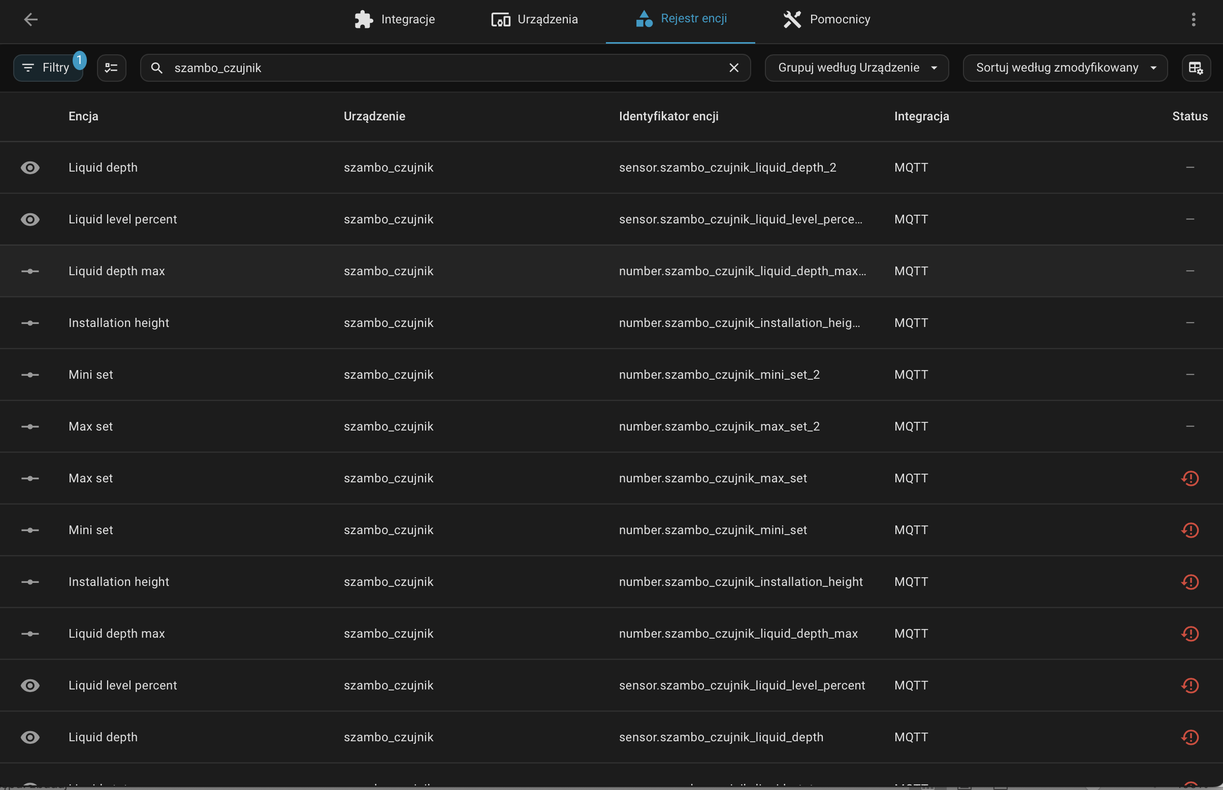

Po restarcie samego dodatku Z2M mam jeszcze inaczej. Teraz już 3 wersje:
sensor.szambo_czujnik…
sensor.szambo_czujnik…2
number.szambo_czujnik
number. * to inna domena.
