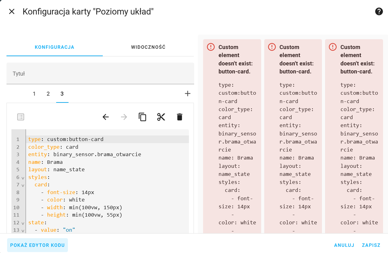

Dziękujęci bardzo robiłem podobni ale nie chciało mi zapisać konfiguracji ,teraz jest oki

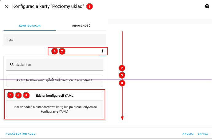

Natomiast odnośnie edycji Dashboardów w klasycznym trybie lovelace (czyli mam na myśli wszystkie widoki oprócz Sekcji), to świetnym trikiem jest połączenie korzystania z edytora GUI w takim mieszanym trybie YAML.
Przez ostatnie kilka lat panowania lovelace robiłem to tak, że najpierw szykowałem sobie karty składowe przeznaczone do jakiegoś stackowania.
Następnie w edytorze GUI używałem jakiejś karty stackującej np. “Poziomy układ” (to aktualna nazwa, kiedyś byłą jakaś inna) i robiąc takie ruchy w trybie YAML wklejałem sobie YAMLe już wcześniej przygotowanych pojedynczych kart
to załatwia kilka istotnych kwestii w tym fakt, że generowany gotowy YAML wynikowy (dostępny w tym dolnym POKAŻ EDYTOR KODU) jest poprawny składniowo (a po uzyskaniu pożądanej czasem wielokrotnie zestackowanej karty, można pousuwać te utworzone roboczo).
Obecnie jest dostępny widok nowego typu Sekcje z obsługą drag&drop i innymi udogodnieniami, ale wciąż się nie mogę do niego przekonać jako do “jedynego słusznego”.
