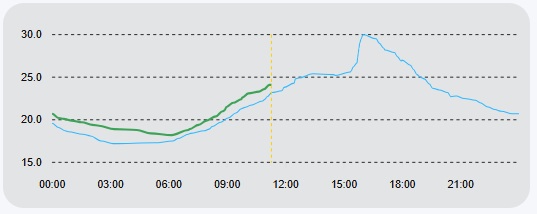

Poniższa propozycja odbiega co prawda od Twoich poszukiwań, ale pozwala wizualnie, to znaczy na wykresie, bez konieczności tworzenia nowych sensorów, przekonać się jak zmieniała się wartość sensora wczoraj w porównaniu do zmian dzisiejszych.
Efekt jest taki: zielony to dzisiaj, niebieski wczoraj:

Potrzebna jest do tego alternatywna karta wykresu z HACS - ApexCharts Card:
Zmieniając wartość:
offset: "-1d"
na “-2d” itd. można powielać sensor uzyskując dalsze poprzednie dni.
4 polubienia
Dokladnie o to mi chodzilo :slight_smile: dziekuje bardzo
