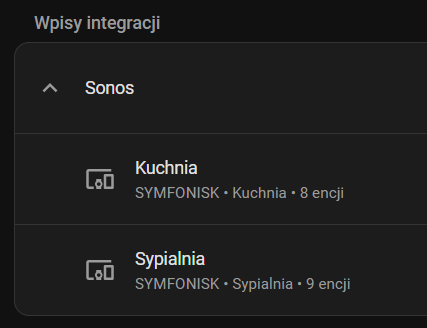

Z uwagi na fakt, że w lokalizacji [2] gdzie znajdują się urządzenia mam tylko łącze LTE, w lokalizacji [1] znajduje się serwer z publicznym IP. Do spięcia obu lokalizacji wykorzystuję tunel Wireguard i sieci się “widzą”, Np. podłączyłem kamery po rtsp.
Problem sprawia głośnik Sonos (Ikea Bookshelf gen. 1). W lokalizacji [1], głośnik podłączony fizycznie do sieci dodałem do integracji Sonos i wszystko działa normalnie, natomiast pytanie czy/jak dodać drugi głośnik w lokalizacji [2], ponieważ HA go “nie widzi”?
