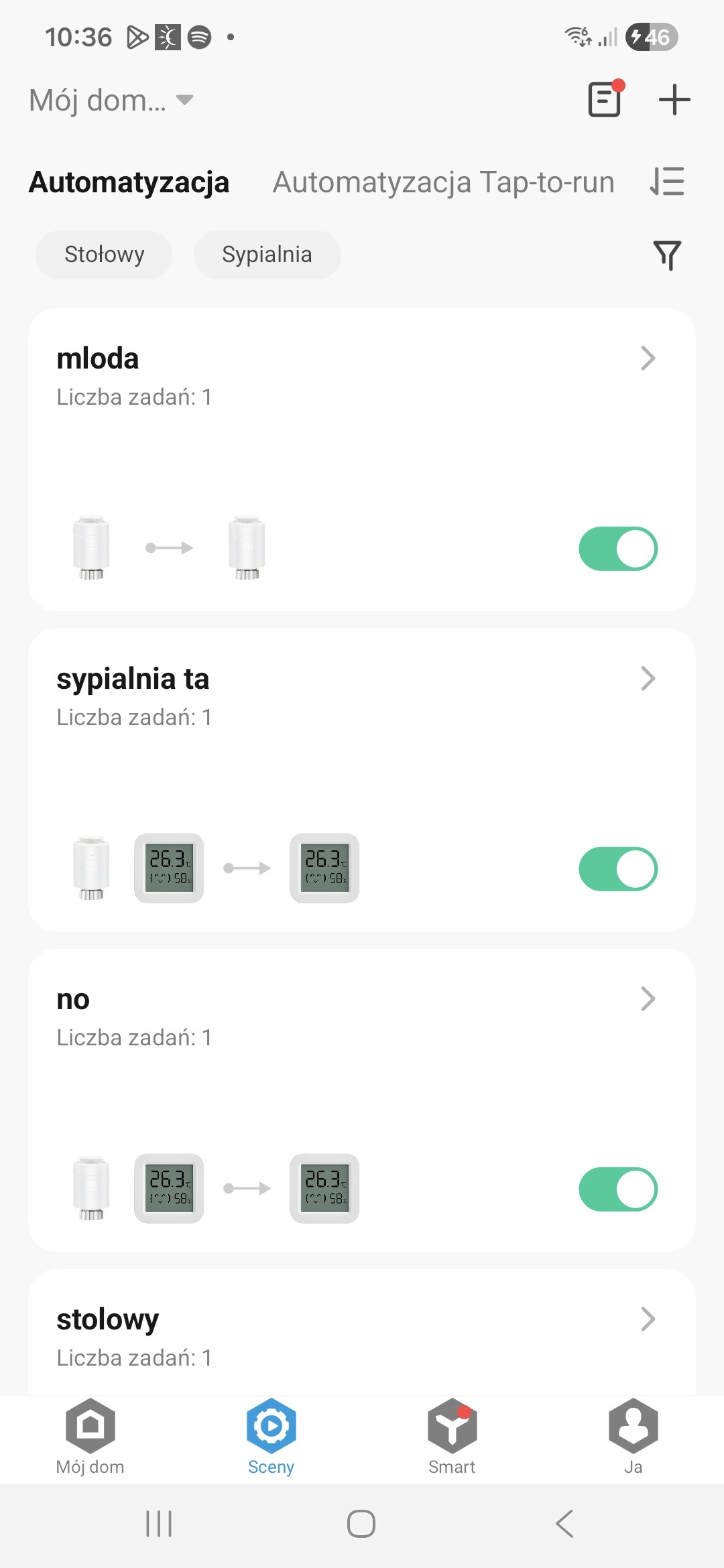

Chodzi o to jak poprawnie podłączyć Głowice termostatyczną Setti + TRV001 do czujnika temperatury i wilgotności Setti + ss302. Nigdzie w aplikacji nie pokazuje że głowica pobiera temperaturę zewnętrznego tylko zawsze głowica pokazuje swoją temperatuę więc jak to zrozumieć że na pewno widzi dany czujnik temperatury w danym pomieszczeniu ?

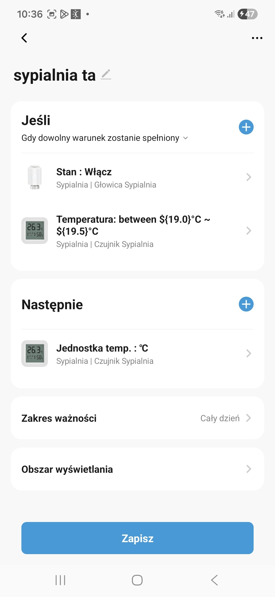

Oczywiście automatyzacje możesz robić, tylko zmierzona temperatura nie jest w żaden sposób przekazywana do głowicy i szczerze mówiąc wątpię, że te automatyzacje zrobiłeś prawidłowo.
Przykładowo uruchamianie głowicy tylko w wąskim zakresie temperatury między 19.0C a 19.5C jest bez sensu, bo jeśli temperatura spadnie poniżej 19C to zapewnisz sobie brak grzania mniej więcej do okolicy 5C kiedy zaczyna działać mechanizm antyzamarzania.
Swoją drogą z tych obrazków nie wynika jakie polecenia tam wysyłasz więc to tylko jakiś domysł co tam wykombinowałeś, ale stawiam na to, że nie działa to tak jak sobie wyobrażasz, że działa.

Takie zero/jedynkowe sterowanie (j.w.) tylko rozhuśta system, zużywa głowicę i wyłącza “analogowe” nadążne sterowanie… więcej szkody niż pożytku.
