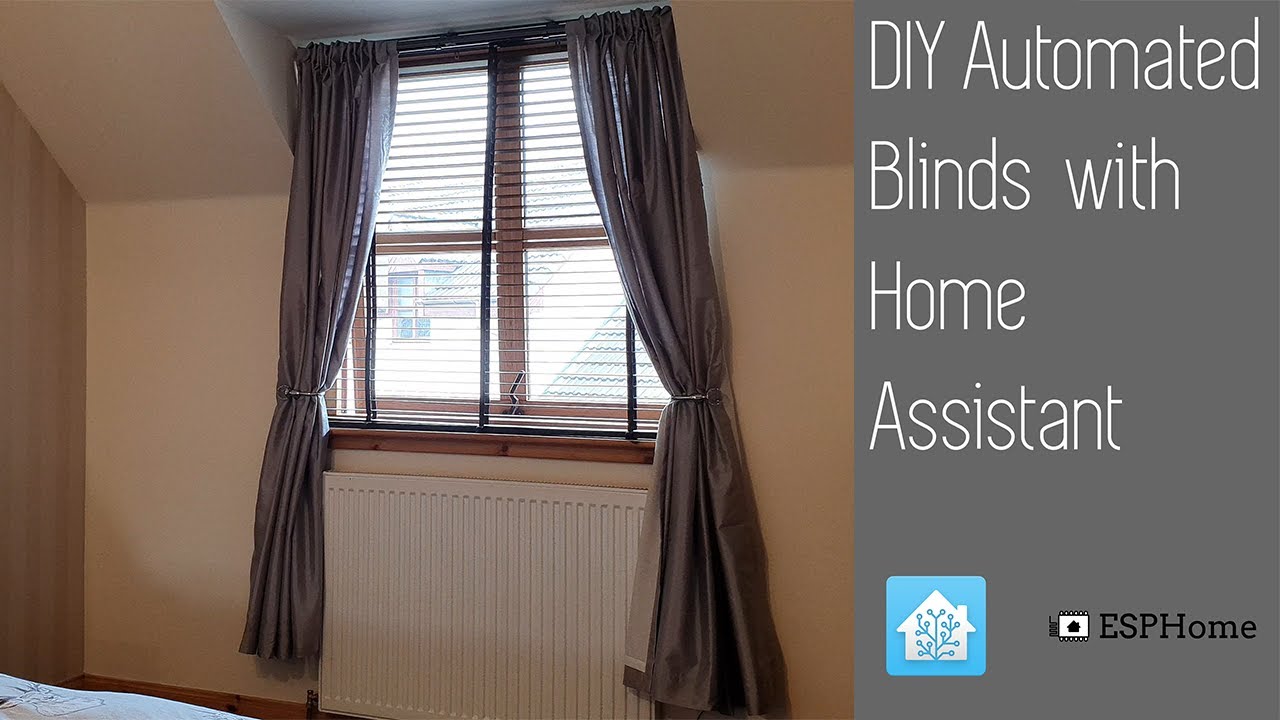

Świat się nie kończy na YouTube - ten pierwszy projekt (na bazie ESPHome) jest świetnie opisany w artykule, do którego ilustracją jest to wideo:
Ten drugi jest nieco gorzej udokumentowany, ale pod filmem bezpośrednio na YT
https://www.youtube.com/watch?v=s8kW8CoRJy0
masz niezbędne wstawki do plików konfiguracyjnych HA i praktycznie gotowca konfiguracji dla ESPHome:
Więc na dobry początek powinieneś zaznajomić się z ESPHome (tak skomplikowanego projektu na początek nie radzę, ale też nie wiem jakie masz doświadczenie)
i 3 słowa komentarza na koniec - te konfiguracje pochodzą sprzed 2 lat, więc trzeba zweryfikować czy nie wymagają delikatnego uwspółcześnienia (zarówno HA jak i ESPHome przez ten czas się trochę zmieniły).
Masz rację, zobaczyłem filmik na YT a nie spojrzałem na jego stronę, gdzie faktycznie jest wszystko opisane. “Czasami najciemniej jest pod latarnią” :slight_smile:

Zamówiłem WEMOS D1 mini oraz 28BYJ i będę próbował swoich sił aby zrobić to na podstawie pierwszego filmiku, który zapodałem powyżej w moim 2 poście.
Zobaczymy co z tego wyjdzie.
