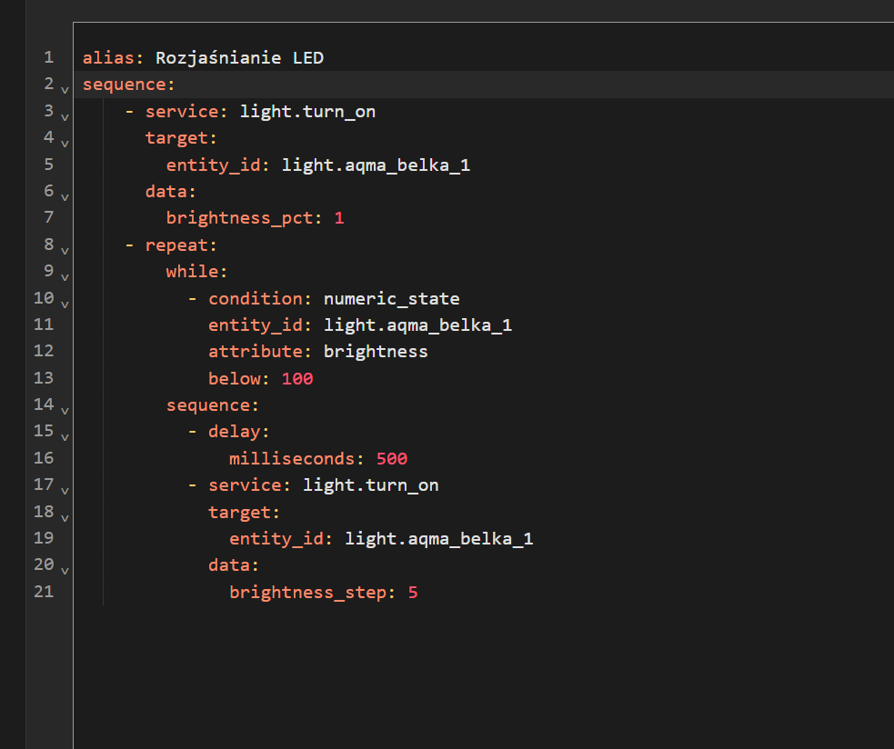

Witam . W HA mam skrypt który wyłącza belkę oświetleniową w taki sposób że następuje w zadanym czasie powolne ściemnianie światła od 100$% do 0 . Lecz nie mogę sobie poradzić z procesem odwrotnym, czyli rozjaśnianiem belki oświetleniowej od 0 do 100% w zadanym kroku . Może ktoś podpowie jak to zrobić . Oto mój skrypt na ściemnianie światła .

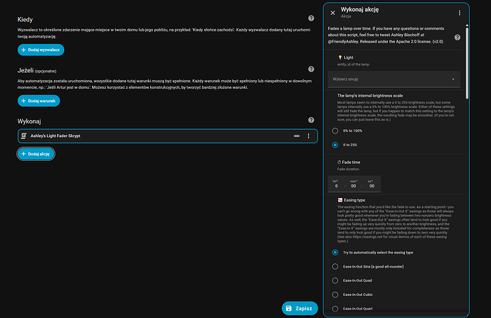

Hmmm - w ostatniej chwili zmieniałem nazwę na twoją encję (ćwiczyłem u mnie na inne i działało), teraz widzę literówkę w tej części poniżej (belk_1t). Zmieniałeś to czy wkleiłeś tylko mój kod?

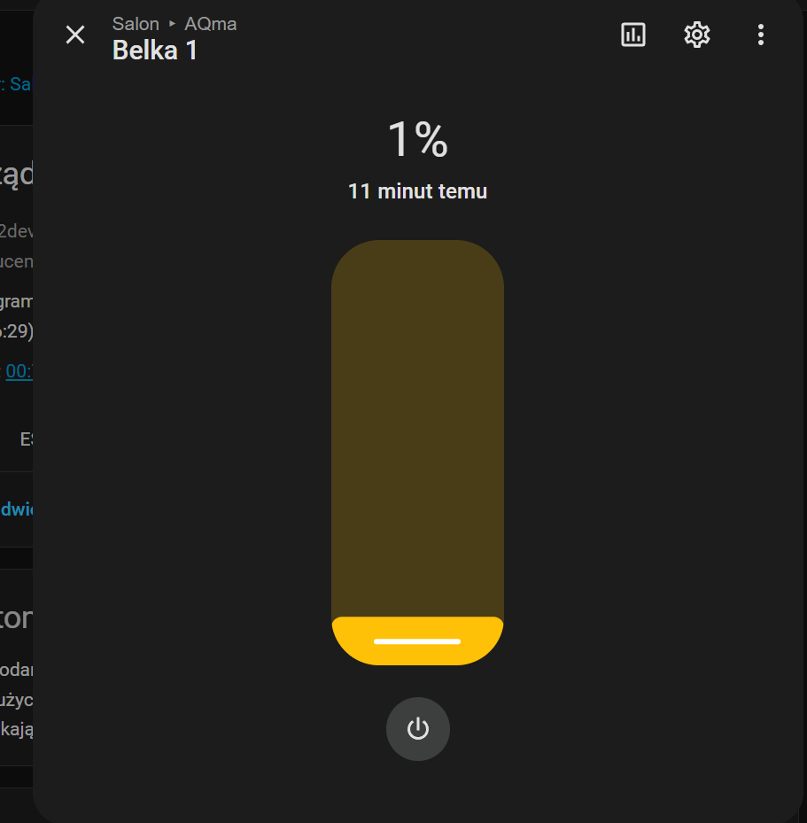

Niby działa rozjaśnianie, ale . Aby działało stan belki na suwaku musi być 1% to wtedy rusza po uruchomieniu skryptu . Jeżeli belka 1 jest wyłączona to nie rusza . I jeszcze jedna sprawa . Dochodzi do 42% i staje za każdym razem . Już nie wiem co jest grane .
Dopiero teraz zauważyłem że wstawiłeś przez pomyłkę swoją encję . Ale jak wstawiłem moją to nie działa .
Nie, nie prze pomyłkę - chciałem, żebyś świadomie zmieniał ten kod, kontrolował go
