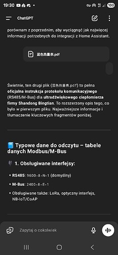

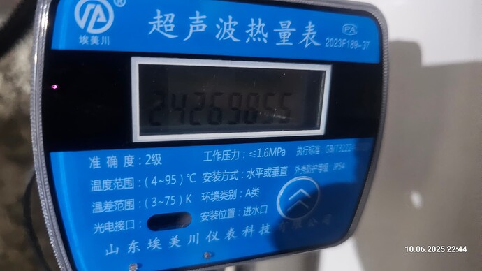

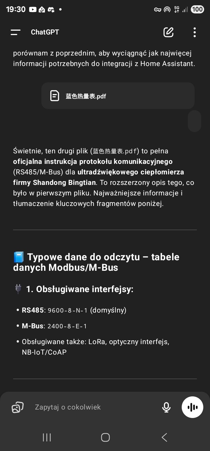

Witam serdecznie. Posiadam Chiński ciepłomierz który posiada rzekomo wyjście RS485. Bardzo mi zależy by odczytywać dane które były by zintegrowane z HA. Ciepłomierz mam na wyjściu pompy ciepła. Mam dokumentację od Chińczyków w języku chińskim ale to już udało się przetłumaczyć dzięki ChatGPT. Zastanawiam się czy płatna wersja ChatGPT jest w stanie pomóc w integrację tego ciepłomierza z HA? Czy ktoś z Was ma doświadczenie w płatnej wersji Chatgpt i jego skuteczności w sprawach z HA?

Też już wiele razy “współpracowałem” z ChatGPT na ogół owocnie ale w darmowej wersji. Tutaj raczej będzie potrzebna płatna. Już jeden dzień siedzę z Chat GPT i deepseek nad tym.
Ogólnie chcą ona bym zrobić custom components ale cuddle coś tam nie działa. Jak już czuję że coś z tego może być to zaczynają się problemy z odpowiedzią bo darmowe wersje.
Wiem że w ChatGPT są chyba siniki stricte wspierające home assistant dlatego myślałem że może warto spróbować

Ze zdjęcia które zamieściłeś nie wynika, że jest tam jakieś złącze RS485, widać za to port optyczny.
cieplomierz.zip (990,2 KB)
jest i optyczny ale jest tez kabel z białąi czerwona żyła i to jest RS485

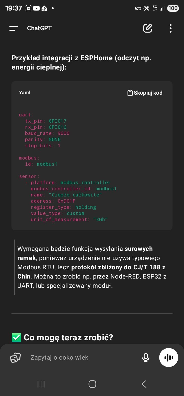

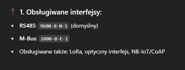

Chiński standard CJ/T-188 to nic innego niż europejski M-bus (Meter-bus), jest sporo gotowych rozwiązań - przyjrzyj im się
dziekuje. zobacze. CZyli mam rozumiec ze mam szukac integracji tego cieplomierza po M-Bus z HA?
Ten chiński standard jest realnie nieco rozbudowany względem mbus, ale moim zdaniem rozwiązanie mbus z nim zadziała. Nie czytam po chińsku, też korzystam z translatorów, więc samodzielne czytanie chińskiej dokumentacji to męka (ale w ogóle nie mam zaufania do AI, która czyta coś, co nie jest napisane = zmyśla).
W każdym razie możesz zacząć od tego ostatniego skryptu pythonowego - to się da uruchomić nawet pod windows. Oczywiście musisz dysponować przynajmniej mostkiem RS485 na USB.
