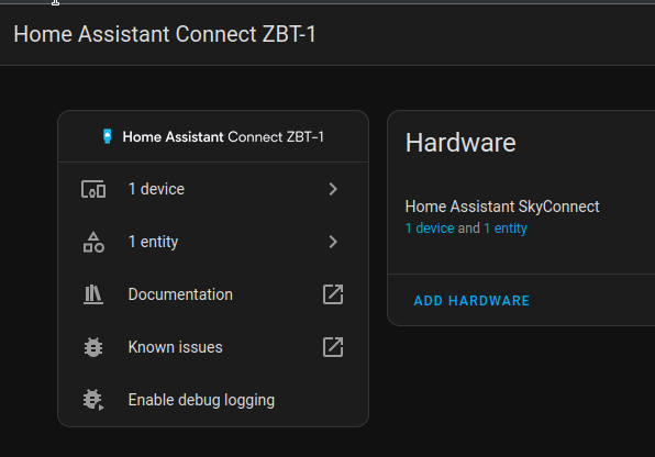

Zauważyłem, że w urządzeniach koordynator pojawia się jako ZBT-1:
A głowę bym dał, że był tu jako SkyConnect. Czyli jakby coś w konfigu się pokiełbasiło. Na razie nic nie robię, bo nie czuje się w tym biegły.

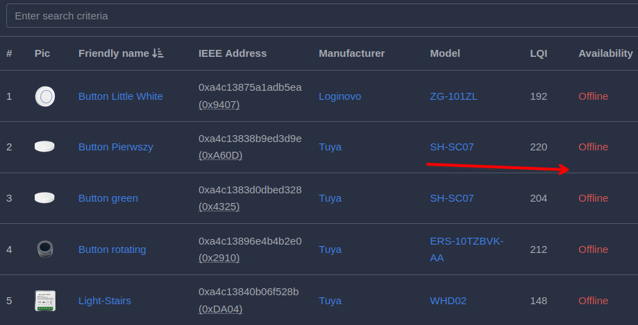

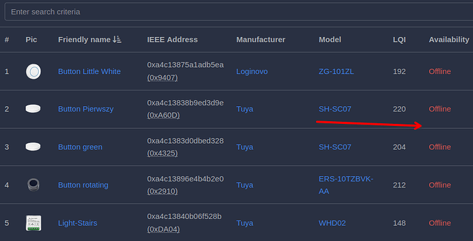

Sieć zigbee jednak jakby działa, bo urządzenia reagują i log w Z2M się pojawia, ale są wszystkie offline jak na pierwszym screenie, o co chodzi?
Mam tak samo, to jest chyba błąd nowej aktualizacji Z2M
Ufff… może niepotrzebnie się zestresowałem :slight_smile:
—edit—
Choć jednak nie działa wszystko dobrze, bo np. światło mogę włączyć z poziomu Z2M, ale zgasić już nie mogę, jest błąd w logu.

ZBT-1 i SkyConnect są identyczne programowo (i w kluczowej dla rozpoznawania części też sprzętowo) to tylko nazwa handlowa.
