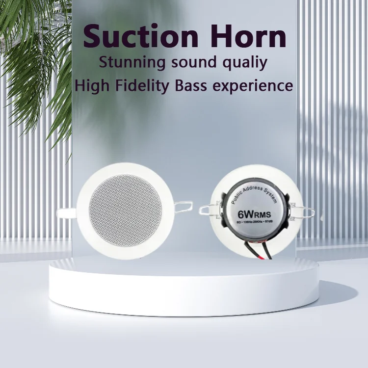

głośnik zamówiony na alliexpres:
esp i głośnik zasilany z portu usb
Dodam jeszcze że zasiliłem 5v płytkę a nie jak na projekcie 3v
No to już wiesz, że wydzieli się w nim 2x mniejsza moc niż w 4-omowym.
A oprócz tego głośniki impregnowane mają raczej dużo gorszą efektywność (czyli taką “głośność z wata”) od zwykłych.
No to tak jak @szopen pisze: problem z głośnością będzie wynikał ze zastosowanego głośnika. 6W i 8ohm ten mały wzmacniacz obsłuży w małym stopniu. Żeby taki głośnik wysterować z pełną głośnością to potrzebował byś modułu PCM5102A i wzmacniacza np. TDA2030A. Niestety wieksza moc potrzebuje większego napięcia więc przetwornica step up też jest mile widziana
Lepiej zasilić całość wyższym napięciem i je obniżać, tam gdzie trzeba.
(a na regulatorze liniowym łatwiej uzyskać napięcie bez tętnień co jest istotne w audio)
Pewnie że lepiej ale wtedy już traci się możliwość zasilania przez USB a taki zasilacz jest w każdym domu :wink: nie wiem jakiejś głośności oczekuje @szybki946 bo jeśli nie max to myślę że przetwornica by wystarczyła.
To jaki głośnik warto kupić do sufity
Taki był by dobry:
https://allegro.pl/oferta/glosnik-sufitowy-ws-80-50mm-5w-8ohm-16277423731
To w ogóle było pytanie czy stwierdzenie?
Każdy by był dobry, tylko danych technicznych głośników z tych 2 ofert nie da się porównać… bo Chińczyk pominął kwestię efektywności.
Więc jedyne co możesz zrobić to kupić kolejny i dokonać testów organoleptycznych.
Zauważ, że na 4-omowym głośniku uzyskasz 2x wyższą moc, a tymczasem oba są 8Ω. (impedancja głośnika ma znaczenie przy zasilaniu układu bardzo niskim napięciem - wtedy optymalnie użyć głośniki o niskiej impedancji - dlatego głośniki samochodowe, gdzie dostępne napięcie to 12-15V to zwykle 4Ω, a suby, gdzie potrzeba dużej mocy często 2Ω lub mniej, no a… 12V to jednak sporo więcej niz 5V)
Ale moc to nie wszystko… taka sama głośność będzie dla dostarczonej mocy do głośnika 5W o SPL 85 dB jak i 2.5W przy efektywności 88dB.
(w tej drugiej ofercie przynajmniej jest zastrzeżenie o tym że SPL jest z rozrzutem ±2dB czyli jeden egzemplarz od innego może różnić się głośnością przy tej samej mocy ponad dwukrotnie).
Wstawiłeś tamten głośniczek na testy w docelowe miejsce?
I jeszcze jedno - to co dla jednego jest “za cicho”, to dla innego może być “za głośno”.
