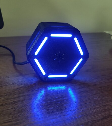

No i kilka fotek jak to się prezentuje:
Nie przez przypadek zrobiłem taką obudowę którą można postawić też w pionie
Ukierunkowanie mikrofonu jest bardzo istotne dla sprawnego działania asystenta. Zasilanie podłączone bezpośrednio do płytki przez gniazdo usb które znajduje się głęboko w obudowie przez co trochę trudniej je podłączyć.
