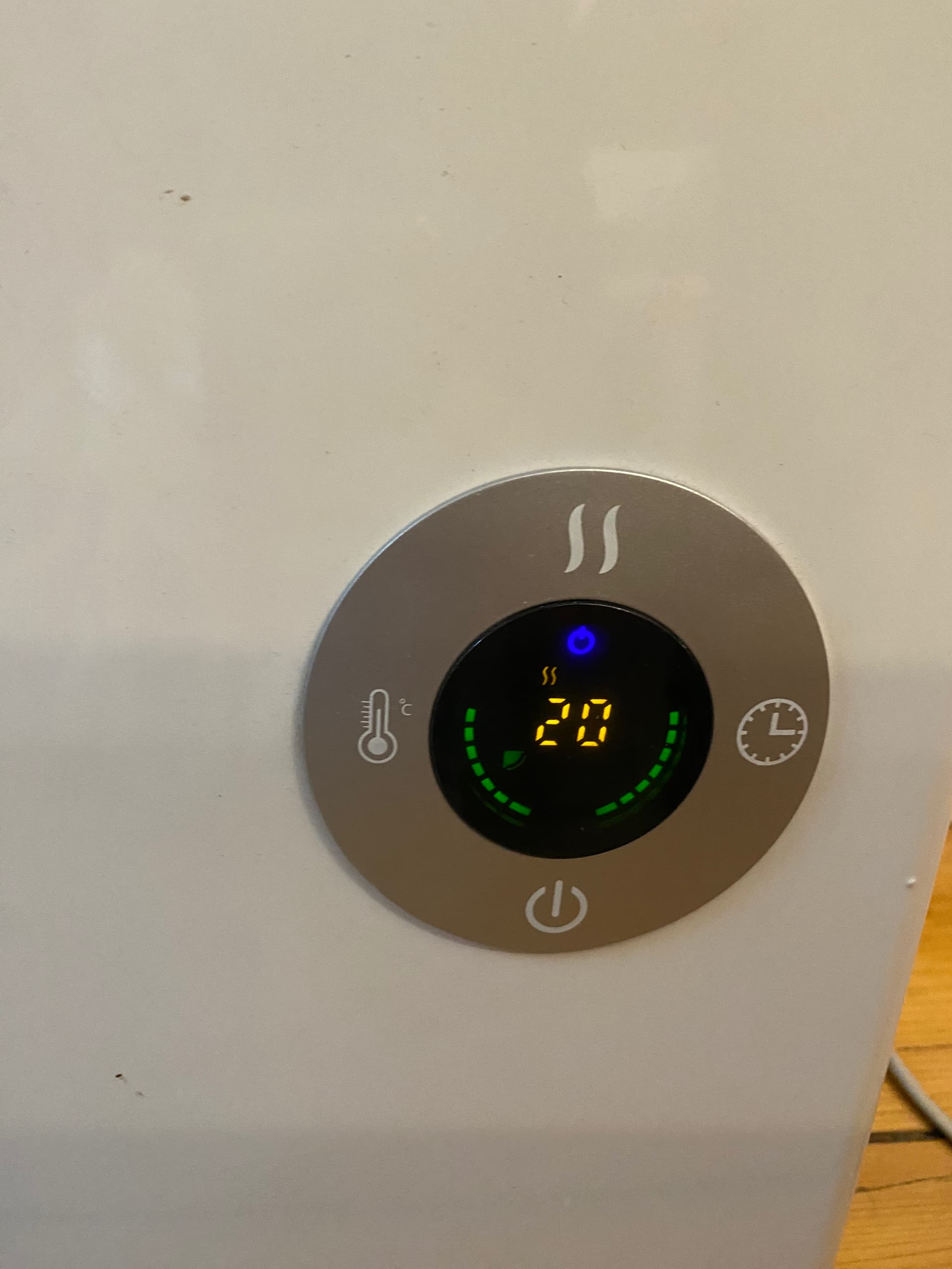

ma już ogarnięte przez group jeżeli otworzy sie okno to po 5s ogrzewanie wyłączy sie i odwrotnie gdy będą zamknięte okna włączy się scena, którą zrobiłem w tuya (a nie można zrobić takiej w HA) ? polega na tym że konkretne urządzenie
- włącza sie grzejnik
- ustawia temperaturę na 21’ grzania
- ustawia grzanie na 1 (1000W)
- blokuje ekran dostępu
i moje drugie pytanie wcześniej przed HA miałem zabezpieczenie przeciw dzieciom polegające na tym że jeżeli ktoś odblokował ekran (przytrzymał jakieś 2 guziki parę s) to od razu wchodziła scena z zablokowaniem czyli dopóki nie wyłączyłem sceny nie można było odblokować ekranu bo od razu się blokował i wysyłał mi jeszcze powiadomienie na tel jak to ogarnąć w HA?
Tą część zrobisz za pomocą wbudowanych w HA automatyzacji
Natomiast tu:
ja używam ukrywania całego wybranego dashboardu dla konkretnych użytkowników .
Chodziło mi o panel na urządzeniu można go odblokować przytrzymując dwa guziki i potem np zwiększać temperaturę
Edit:
Niestety HA nie ma w swoich automatyzacjach blokady fizycznej wyświetlacza mojego urządzenia ale to zrobię za pomocą sceny a pytanie czy można „wystartować” proces od sceny? Robię scenę w Tuya i ona jest wyzwalaczem dalszego procesu ?
