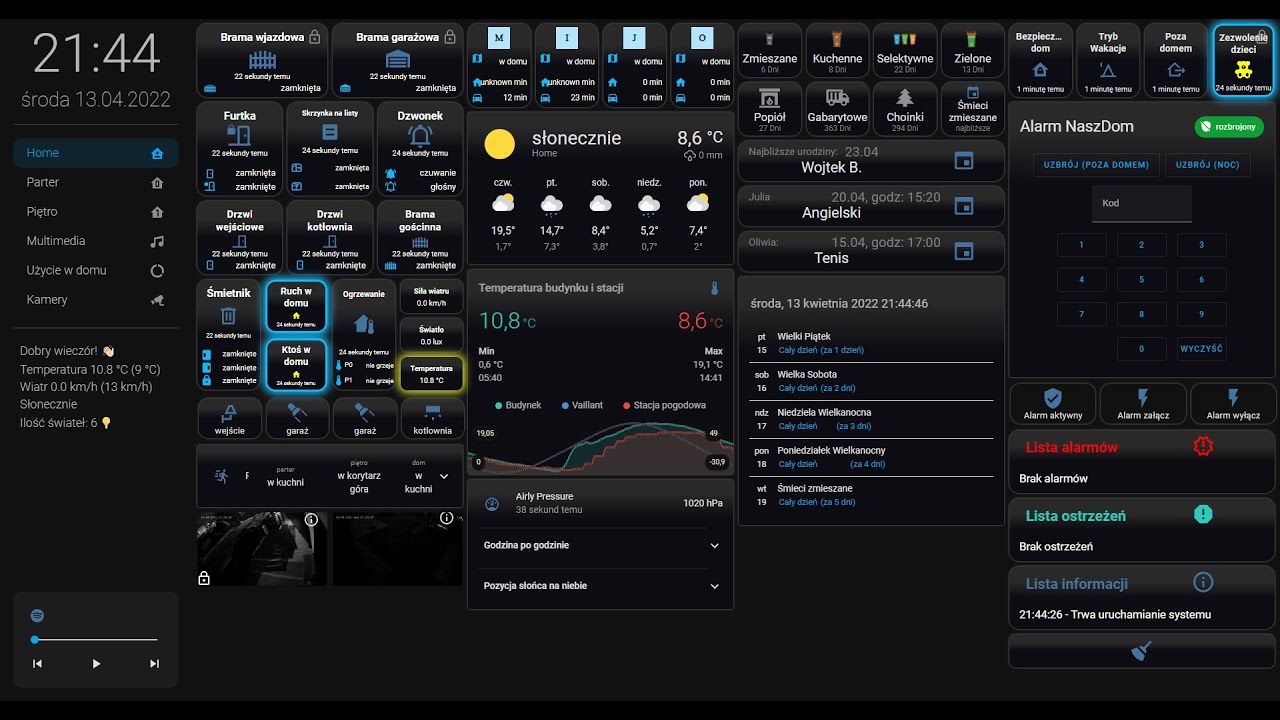

WOW, gratuluję wytrwałości i efektu końcowego. Dla każdego coś dobrego, więc i ja na pewno coś podpatrzę i zabiorę
kurcze super to wygląda, sam chciałbym coś podobnego osiągnąć, po czym siadam do dashboarda i ogarnia mnie pomroczność jasna ![]()
Jako dla początkującego użytkownika HA - to jest coś nieosiągalnego
póki co .
Szacun !!
w jaki sposób jest zrobiony system rozwijania encji na dashbordzie?
Próbuje to gdzieś znaleźć ale narazie ciężko.
rozwijanie encji przez custom:fold-entity-row
poniżej prosty przykład pogody, jeżeli korzystasz z openweather to skopiuj na żywo do siebie i będzie działać ![]()

cała reszta rozwijanych elementów to przeróżne kombinacie tej funkcji
Edit:

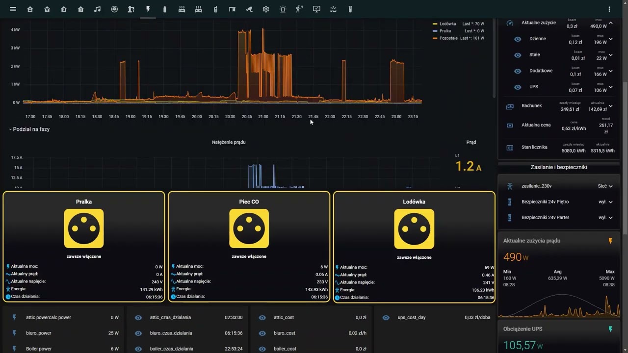

Ostatnio trochę dokonałem modyfikacji … (to się chyba nigdy nie skończy !!)
@murcin z dashboardu wynika, że sterujesz chyba wszystkim co jest możliwe
, pytanie zasadnicze: po czym to się wszystko komunikuje Wi-Fi, Zigbee czy może po kablu?
tak - prawie wszystkim… brakuje mi odczytu zużycia wody - no ale moduły są za drogie.
Wifi odpada dla mnie całkowicie - za bardzo za wodne, bez smart urządzeń i tak mam ponad 20 urządzeń w sieci.
Większość jest po kablu, przemyślane na etapie budowy domu (schematy rysowałem z pół roku przed wbiciem łopady w ziemie) no a wszystko co zapomniałem lub było za drogie to już Zigbee (Conbee2), np wszystkie okna i drzwi zewnętrzne to kabel i kontaktron fabryczny, ale już drzwi wewnętrzne to już uważałem że przesada a że zostało mi to Zigbee (Aquara)
wszystkie światła oraz większość gniazdek jest przez przekaźnik sterowane, “smart gniazdka” służą mi tylko do pomiaru i funkcji automatyki, np gniazdko do pralki przypomina użytkownikom że czeka na wyładowanie.
brakuje mi jeszcze tylko czujnika gazu i dymu ![]()
Czujniki ruchu także? Co zastosowałeś? bo to najbardziej rzucające się w oczy czujniki.
tak czujniki ruchu obowiązkowo po kabel - przez to że mam u siebie sterownik przemysłowy wypuszczałem w każde pomieszczenie przewód z sufitu i testując wiele modeli czujnik padło na Satel Aqua Ring S - wersja S oznacza 24V, ponieważ własnie na 24v jest opara cała automatyka u mnie.
wyglądają zgrabnie na suficie a przede wszystkim nie są duże i odstraszające.
tanie nie są jednak testowałem bardzo dużo (również te z alieexpres) no i wiedziałem że jednak cena z czegoś wynika, i tak od początku mieszkania co miesiąc/dwa kupowałem po sztucę by rozłożyć koszty… no i kiedyś kupowałem po 60zł a teraz są już prawie po 90…
