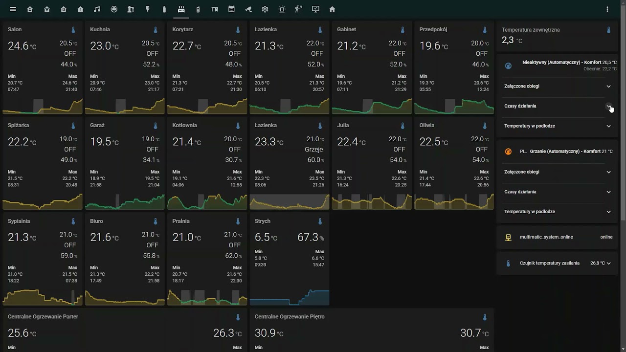

Wiele osób już mnie pytało co i jak zrobiłem więc postanowiłem zrobić na szybko filmik aby pokazać co i jak mi się udało zrobić, aktualnie zabieram się na wrzucenie kodu na githuba więc będę mógł też podzielić się już paroletnią pracą. jednak gdyby ktoś już coś zauważył co by chciał wykorzystać u siebie piszcie śmiało to podrzucę ten kawałek kodu albo podpowiem co poprawić

Robi wrażenie. Teraz pochwal się jaki sprzęt używasz - czujnik ruchy, otwarcia, temperatury itd.
sprzęt dość słaby  Fujitsu Futro S920 - jedyne co tam zrobiłem to dysk SSD i 10GB ramu, postawiony na Proxmoxi HA. wrzucony Conbee2 pod czujniki zigbee i BLE pod czujniki xiaomi.
główne wykonanie to PLC - TwinCat3 CX5130 i większość urządzeń wykonawczych właśnie tam jest wpięta. czujniki ruchu satel aquara-s, czujniki drzwi i okien fabryczne.
