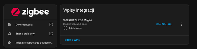

HA odnalazł urzadzenie i skonfigurował. To znaczy, że jest gotowe do działania ?
To jest wbudowana Integracja ZHA (na bazie zigpy), a nie osobny serwer Zigbee2MQTT…

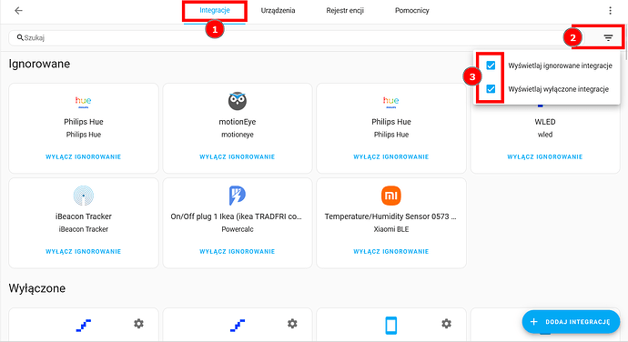

wyłączone
Zrzut ekranu 2024-09-24 o 18.42.22
Na podstawie tego obrazka nie jestem w stanie stwierdzić czy wyłączyłeś ZHA poprawnie, jeśli tak to ta Integracja powinna być na jednej z tych 2 list
znajduje sie na liście “wyłączone integracje”
