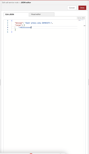

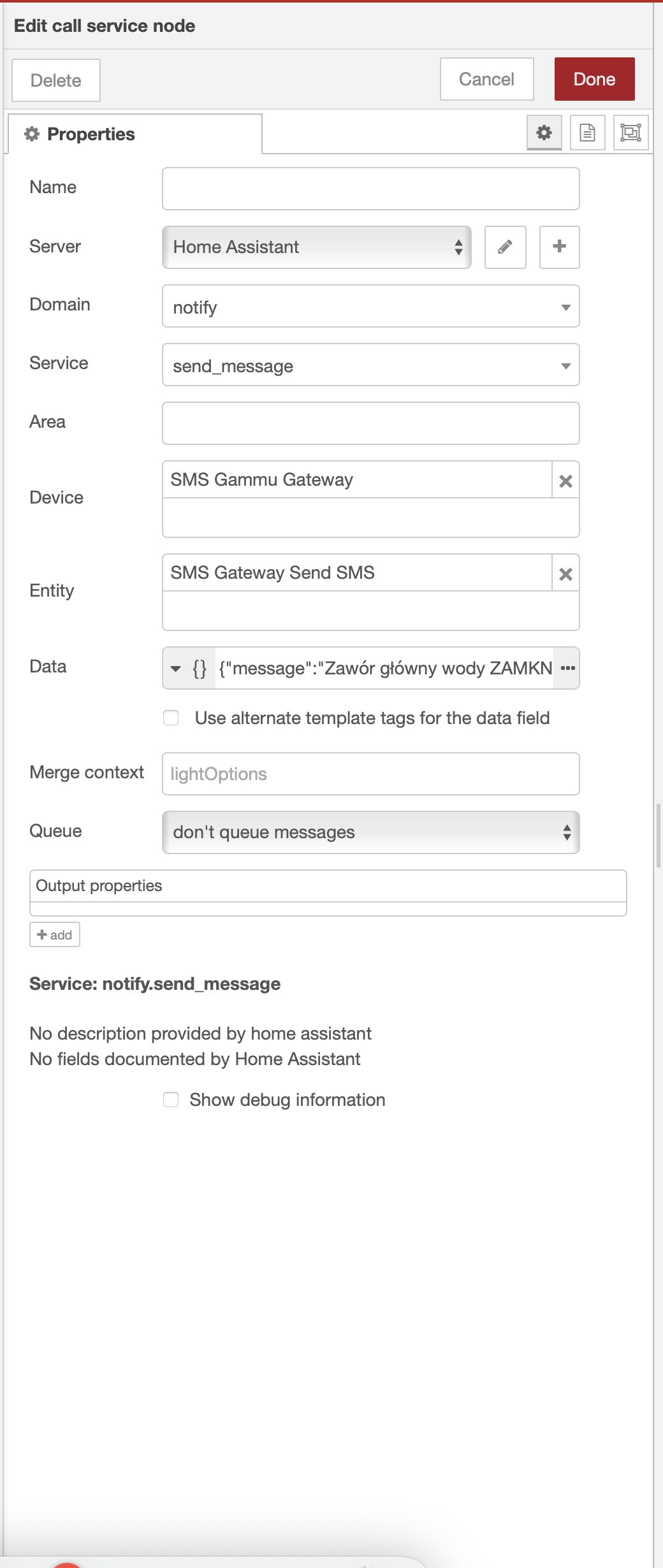

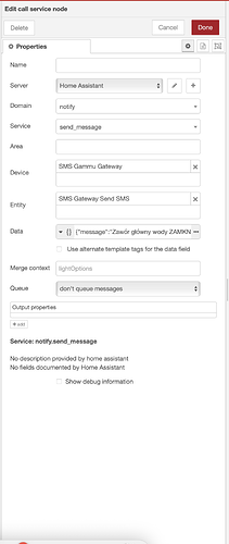

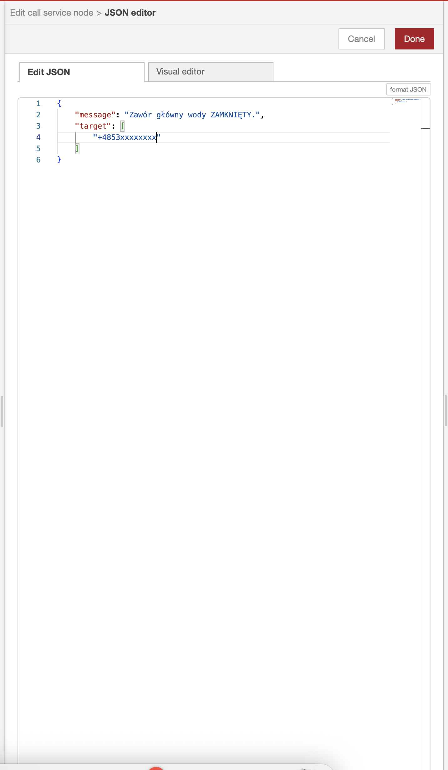

Podpowiedzcie proszę, jak skonfigurować poniższego noda ?.
Ustawienia które były i działały w integracji poprzedniej ( SMS notifications via GSM-modem) nie działają.
