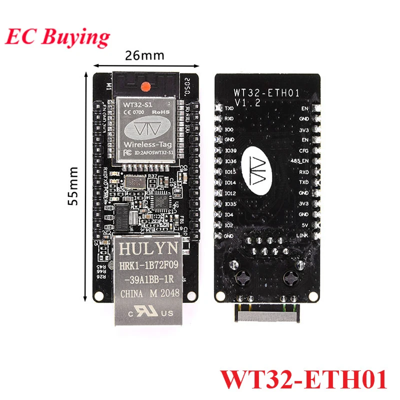

swoją drogą WT32-ETH01 jest też gotowcem i nie kosztuje majątku (sklep tylko przykładowy, może można taniej) więc mógłbyś przeanalizować budowę…
