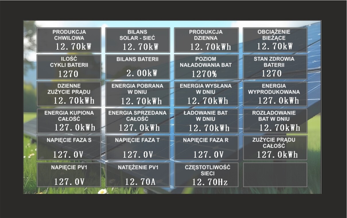

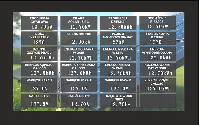

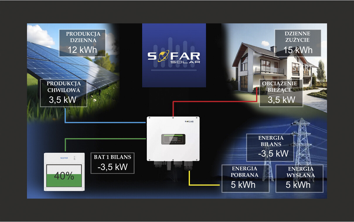

Cześć stworzyłem takie cos do Sofara. Ekran 7 albo 10 cali. Komunikacja po Modbus kablowe. Odczyt live .

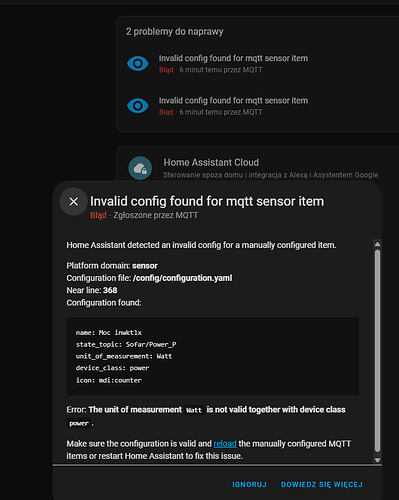

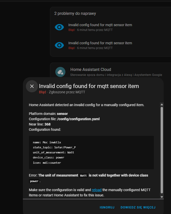

Po aktualizacji HA.
Takie błędy:
Ktoś podpowie co z tym zrobić?
poprawić na właściwą jednostkę dla klasySensorDeviceClass.POWER
mW, W, kW, MW, GW, TW
