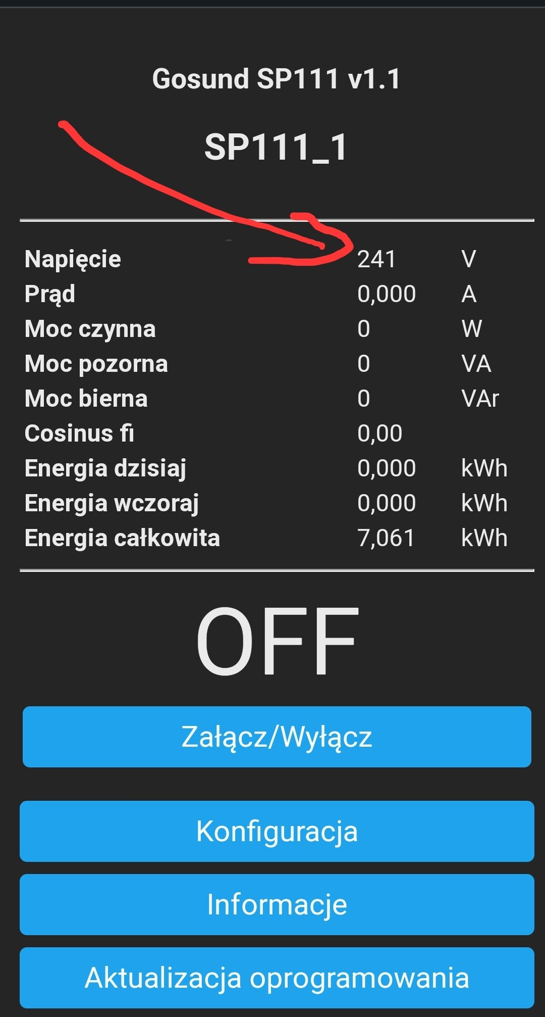

Mam gniazdko z Biedronki DGM (PP-W162) jak i SP111, oba te modele umożliwiają pomiar napięcia bez załączonego przekaźnika.
:thinking: też mam SP111 i po wyłączeniu wtyczki nie pokazuje pomiaru napięcia, oprogramowanie Tasmota 12.x.
Ustawione SO21 na ON i pokazuje napięcie.
O tym nie wiedziałem, dzięki za info.

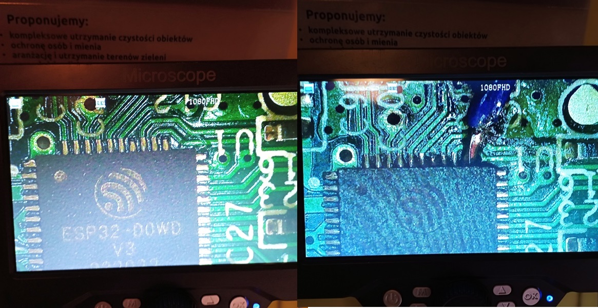

Chodzi mi po głowie zakup, bo moje gniazdo z biedry zaczyna się sypać. Czy masz informację odnośnie możliwości wyświetlania odczytów temperatur na samym Sonoff? Czy wspomniane przez Ciebie wolne GPIO22 jest dostępne na płytce PCB do pod lutowania się? Oglądam zdjęcia w sieci ale nigdzie nie widzę jakiegoś pada.
Szczerze nigdy nie potrzebowałem wyświetlać temperatury, ale o ile pamiętam z materiału (link), to jeden czujnik można wyświetlić, piszę jeden dlatego, że po uruchomieniu odczytu temperatury na wyświetlaczu, esp32 wystawia swój wewnętrzny termometr i trzeba go wyłączyć żeby wyświetlać zewnętrzny czujnik.
Czy coś się zmieniło od pół roku, nie wiem.
GPIO 22 nie ma wystawionego pola lutowniczego, więc potrzebny dobry drink i mały grot. Przed chwilą wykonałem taką operację , żeby pokazać jak to ma wygladać.
a tu przygotowane do lutowania rezystora i zasilania
