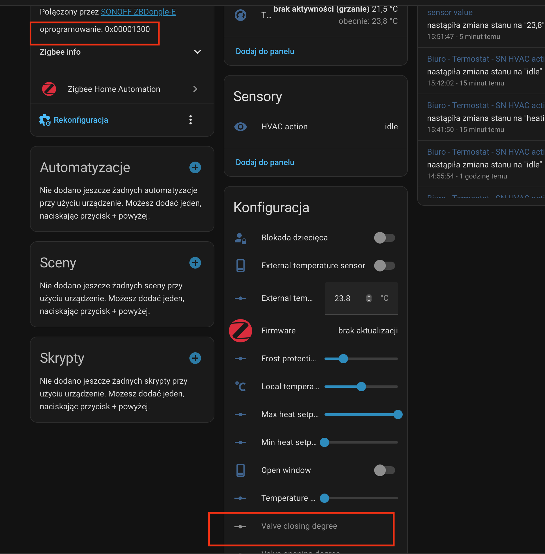

Właśnie do mnie przyszedł termostat Sonoff, chciałem go podpiać i sterować VT i jego TPI.
Po podpieciu do HomeAssistant przez ZHA widzę, że opcje Valve closing/opening degree są wyszarzone, a po kliknięciu dostaję informację, że ta encja jest wyłączona (firmware wydaje się najnowsze).
Kojarzycie, jak można to odblokować?

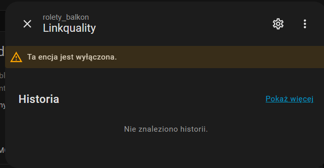

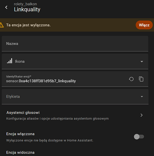

Nie mam ZHA, ale jeżeli encja jest dostępna i tylko wyłączona, to należy kliknąć w daną encję i ją włączyć.
Włącz

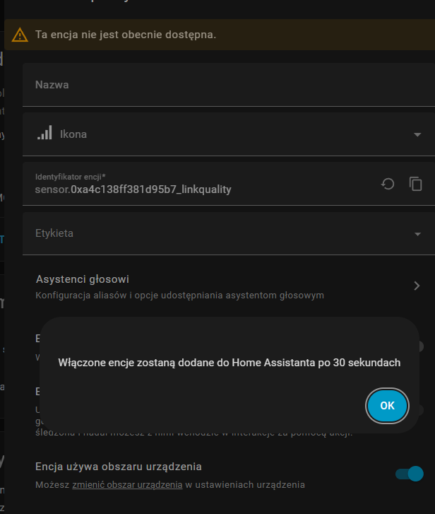

Przy dodawaniu nowych urządzeń Z2M, ZHA zostają dodane tylko podstawowe encje, resztą jest wyłączona i jeżeli jest taka potrzeba to można je włączyć.
Działa, dzięki :slight_smile: kurcze długo szukałem
